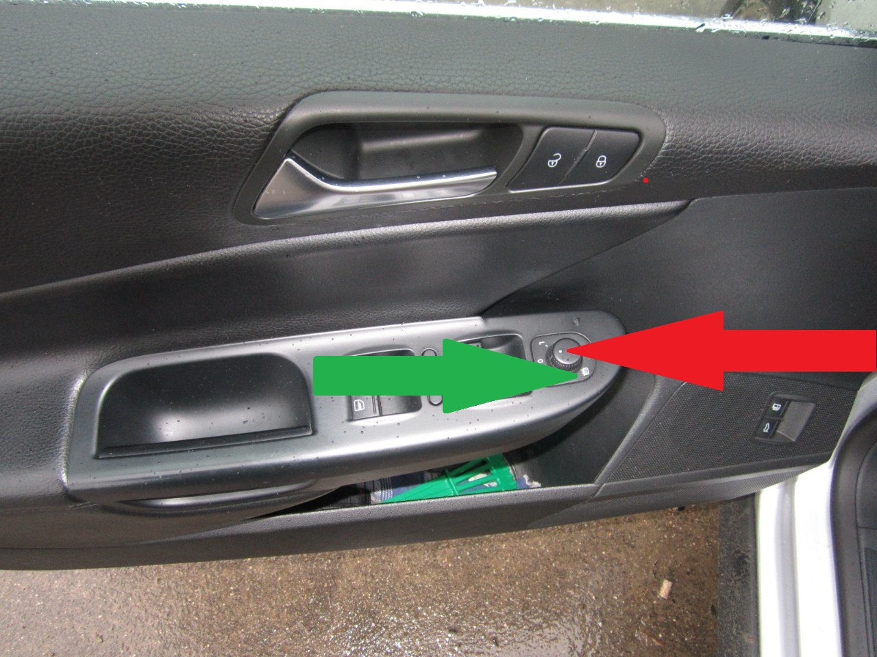

Сообщение Дмитрий Инкасс » 03 дек 2014, 20:03
А подскажите как включается обогрев зеркал ? :oops: На водительской двери есть пультик управления зеркалами и его надо отодвигать вперед, правильно понимаю ? :|
2.0 FSI BVY 6-АКПП
Дмитрий Инкасс
Сообщения: 159
Зарегистрирован: 05 сен 2014, 17:17
Откуда: Красноярск
Re: SOS !!! не работает обогрев зеркал.......
Сообщение Юра Криков » 03 дек 2014, 21:10
Дмитрий Инкасс писал(а):А подскажите как включается обогрев зеркал ? :oops: На водительской двери есть пультик управления зеркалами и его надо отодвигать вперед, правильно понимаю ? :|
Повернуть крутилку так что беленькая точечка(красная стрела) была напротив значка обогрева зеркал(зелёная стрела) :
Сообщения: 17702
Сообщение Дмитрий Инкасс » 04 дек 2014, 17:54
А у меня значек обогрева по центру находится , а не чуть правее как на фото :oops: По часовой или против часовой крутить ? :sorry:
