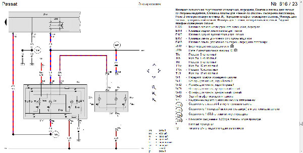

Сообщение Alemania » 06 сен 2016, 09:40
Берем схему и проверяем что при открытии двери на красно-фиолетовом проводе (разъем T6b pin 3 светильника) появляется общая точка.

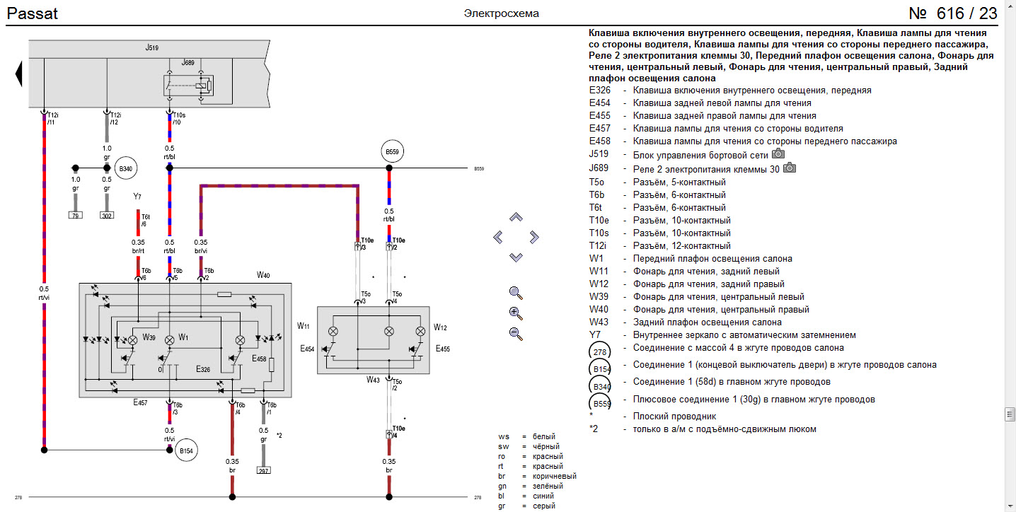

Re: Не горит освещение салона
Сообщение Alemania » 18 ноя 2016, 09:21
expert74rus
где то потерялся ноль который приходит в разъем плафона. пин 4 шестиконтактного разъема
Сообщения: 4391
Сообщение Daniliv » 18 ноя 2016, 10:47
Так минус весит под плафоном.
Сообщение expert74rus » 19 ноя 2016, 16:18
завтра залезу ещё в плафон,но сомнительно что там причина
expert74rus
Сообщения: 96
Зарегистрирован: 02 окт 2015, 13:39
Сообщение Alemania » 19 ноя 2016, 17:04
expert74rus писал(а):завтра залезу ещё в плафон,но сомнительно что там причина
а кто сказал что проблема в плафоне ? если уж лезть, то не просто посмотреть , а что нибудь уж проверить.
Сообщения: 4391
Сообщение maloletov » 19 ноя 2016, 19:39
Если не работает и оборгев лба, то скорее всего проблема с минусом, который под плафоном - там минус обогрева и освещения, возможно минус и датчика дождя/света, хотя по идее он у них по схеме слева внизу около двери..
2.0 TDI 110 CBDC 5LHP, Тренд, 2009 г. OoWoO
maloletov
Сообщения: 196
Зарегистрирован: 20 фев 2013, 21:58
Откуда: Смоленск
Сообщение expert74rus » 24 ноя 2016, 07:49
Спасибо мужики за помощь ! Особенно благодарен maloletov ! - направил прям куда надо,действительно была откручена масса под плафоном,да и винтики плафона все были на половину выкручены,видимо до меня там кто то всё плохо завернул !

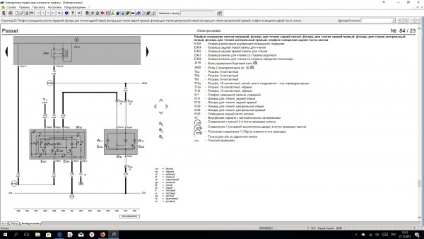

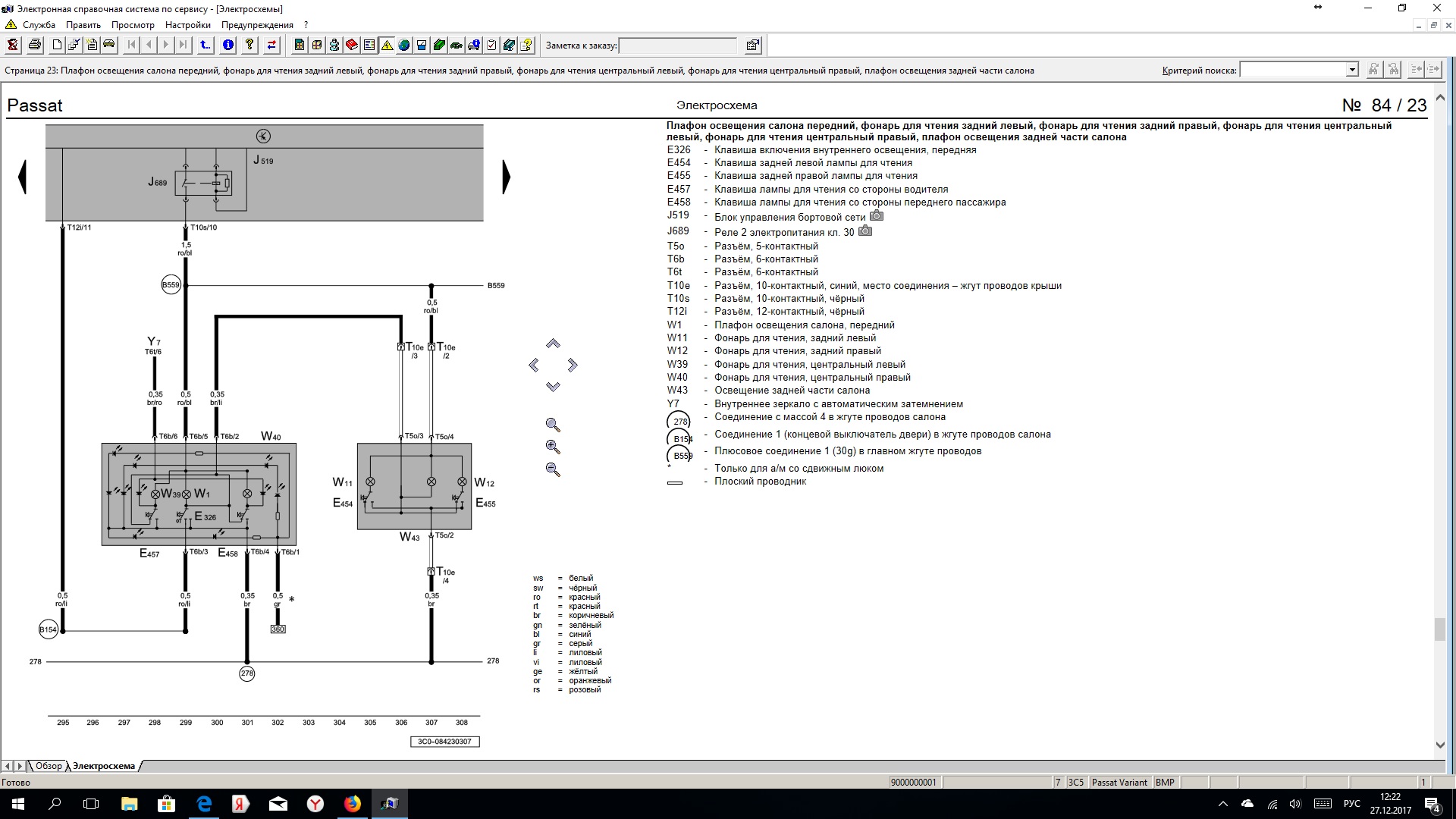

Сообщение igorzet » 27 дек 2017, 10:08
Всем привет. Хочу вновь поднять эту тему... Недавно я стал счастливым владельцем данного автомобиля (passat b6 2007 2,0 fsi). После покупки обнаружил что не работает подсветка в багажнике и заднее освещение салона. Проблема с багажником легко решилась, т.к. не было просто самого плафона, плафон купил и всё работает. А вот с салоном не так всё просто... Думал лампочки, не оно, проверил питание, на задний плафон, вообще не поступает питание и лампочки целые.. Концевики в дверных замках, тоже исключаю, так как на приборной панели всё исправно светится при открытии задней двери, ЦЗ работает. Все предохранители с правой и левой сторон проверил.. Какие есть ещё мнения? Что может быть причиной?
igorzet
Зарегистрирован: 27 дек 2017, 09:57
Сообщение Daniliv » 27 дек 2017, 12:24
Привет!
Я так понимаю спереди работает.
От переднего плафон идет шлейф назад, туда и копать.
Сообщение igorzet » 27 дек 2017, 16:17
Да не охота обшивку потолка снимать... Схему эту я находил в интернете, и она же кстати есть в этой теме ранее... Плафон передний я тоже уже снимал, но через отверстие обшивки потолка я не увидел, откуда идёт на задний плафон... С заднего плафона уходит широкая шина, а спереди я её не увидел, когда снял передний плафон... Сегодня если будет время, попробую ещё раз снять передний плафон, прозвонить там всё..
igorzet
Сообщение boroda II » 27 дек 2017, 19:58
igorzet писал(а):Да не охота обшивку потолка снимать... Схему эту я находил в интернете, и она же кстати есть в этой теме ранее... Плафон передний я тоже уже снимал, но через отверстие обшивки потолка я не увидел, откуда идёт на задний плафон... С заднего плафона уходит широкая шина, а спереди я её не увидел, когда снял передний плафон... Сегодня если будет время, попробую ещё раз снять передний плафон, прозвонить там всё..
phpBB [video]
Разъем смотри 6-20
