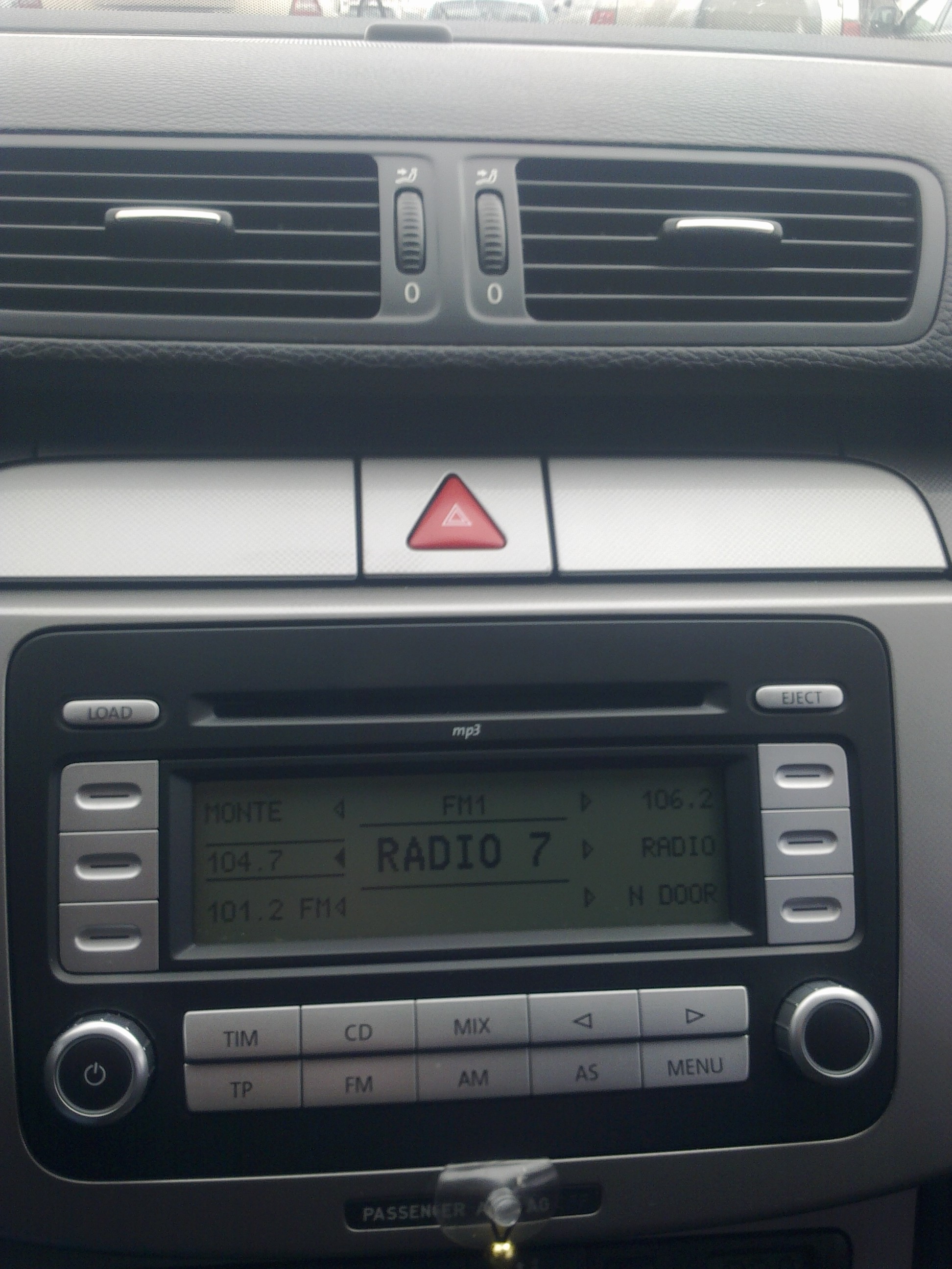

Всем привет! Планирую установить RNS-ку. Подскажите пож-та :мне нужно будет менять блок гетвей и что еще нужно будет делать?
Машина 2007 г.в. VIN wvwzzz3cz7p147947
На данный момент стоит вот такая магнитола.
Заранее спасиб!

Сообщение Юрий-Б6 » 01 дек 2011, 13:44
Stig
Скорее всего не нужно, гетвей с буквой Е идет...
Но также разные версии прошивки магнитолы могут сажать.
