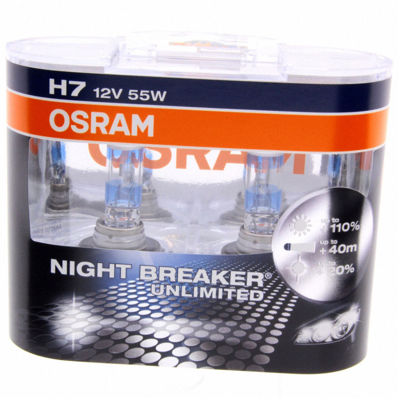

Сообщение alexw_1987 » 21 янв 2016, 22:15
Заказывал кто нибудь вот такие галогенки? Osram H7 Night Breaker Unlimited 12V 55W, +110%, 2шт, 64210NBU-DUOBOX

Сообщение boss181 » 21 янв 2016, 23:01
да, срок службы у них почти в два раза меньше чем у нормальных ламп

Сообщение VitPan » 22 янв 2016, 14:11
alexw_1987 писал(а):Заказывал кто нибудь вот такие галогенки? Osram H7 Night Breaker Unlimited 12V 55W, +110%, 2шт, 64210NBU-DUOBOX
У МЕНЯ ТАКИЕ УЖЕ БОЛЬШЕ 3 Х ЛЕТ СТОЯТ. ПОКА ГОРЯТ.Но я в Германии . Светят лучше чем обычные лампочки.

Сообщение ceska » 22 янв 2016, 20:24
У меня тож такие стоят,поставил чтоб ТО пройти,света хватает,но....ксенон ночью лутче,хоть и колхозны :?

Сообщение LIS_B6 » 01 фев 2016, 18:45
Привет! Поставил себе такие лампы? Видна ли разница со штатными?
