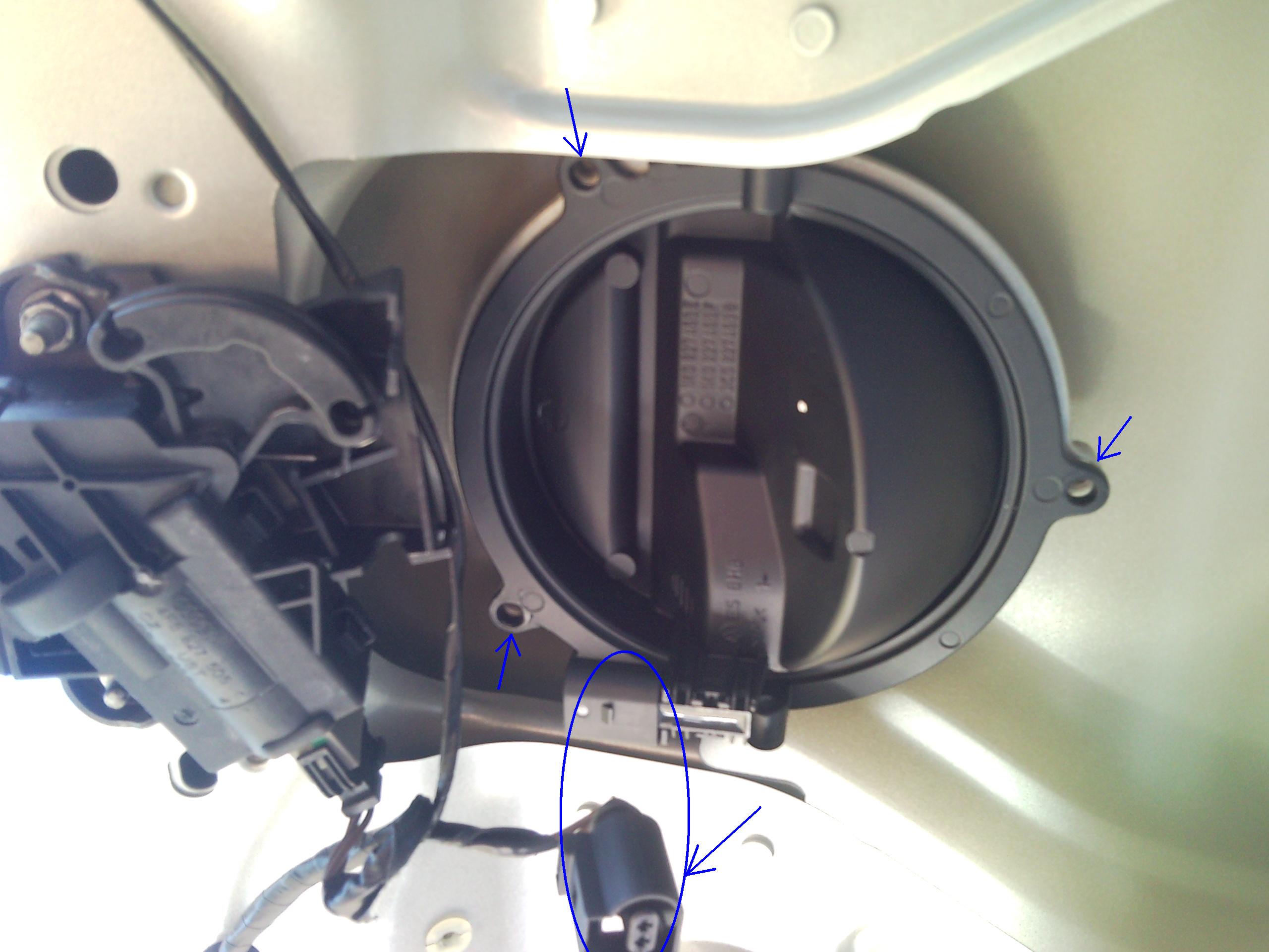

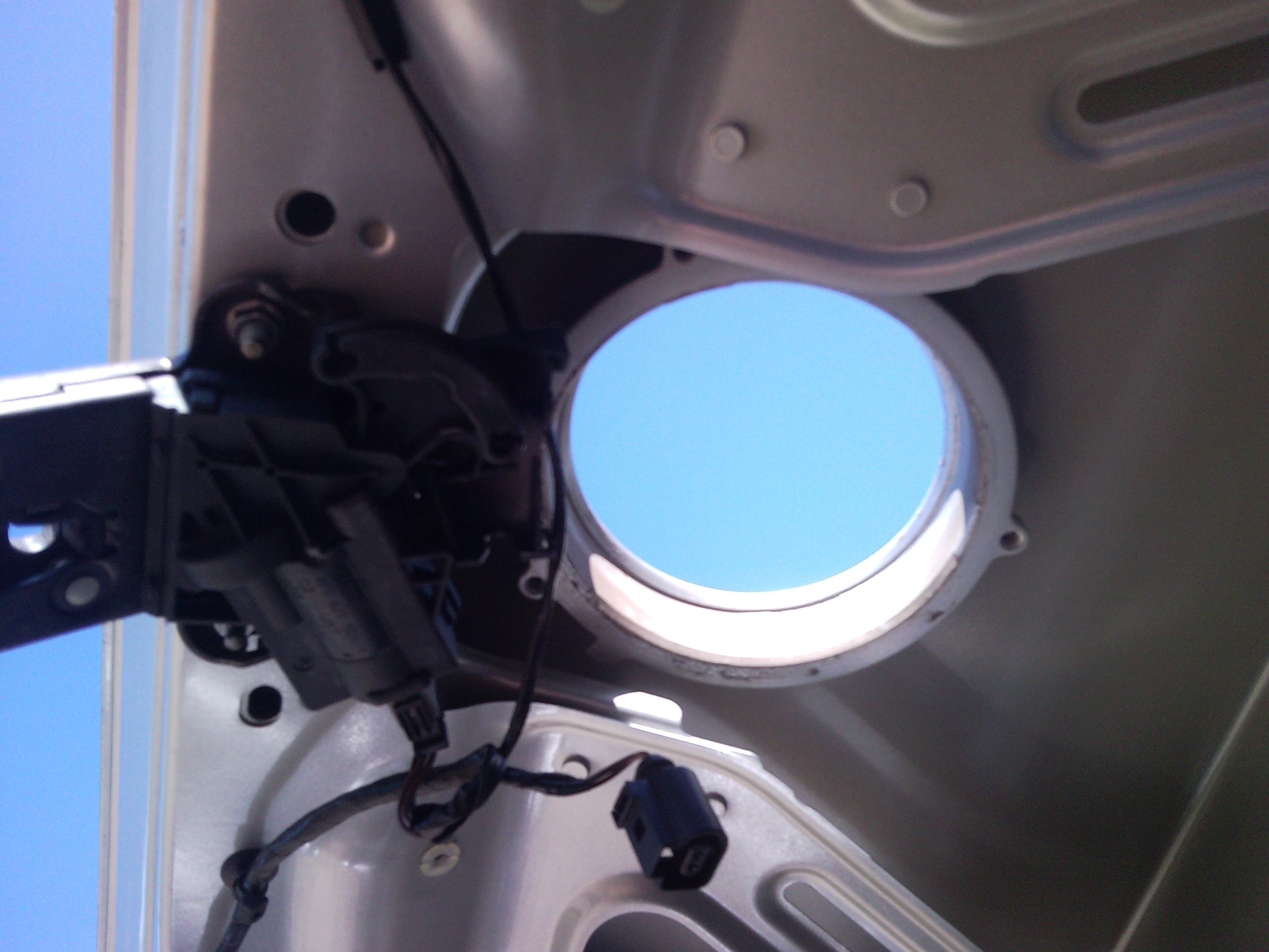

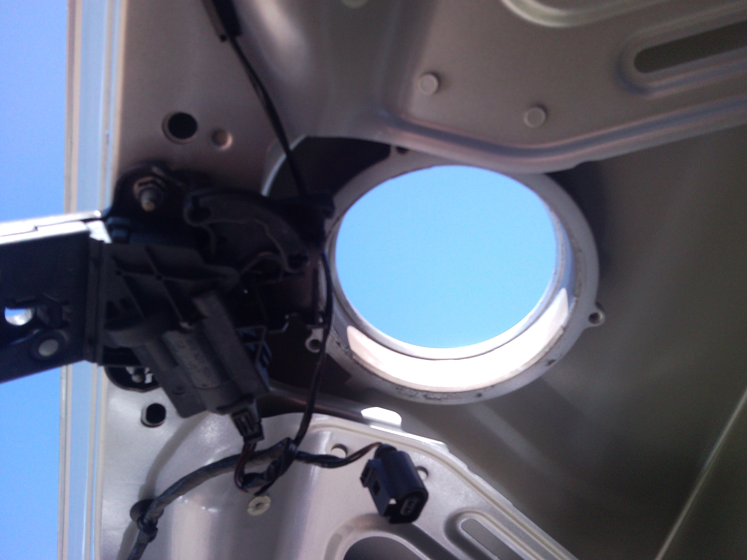

Может кому пригодится мой опыт ремонта замка багажника. Прочитав выше описанные рекомендации, я открыл багажник изнутри, снял обшивку, проверил, что эмблема работает и при нажатии на ключе кнопки открытия багажника на контактах 1 и 2 замка прхиходит напряжение, снял замок, разобрал и понял, что с механизмом все в полном порядке, и напряжение на моторчик поступает, но он не крутит. Начал снимать мотор и обнаружил, что он легко одевается на контакты, которые от времени слегка окислились. Путем не сложных манипуляций все было очищено и установлено в обратном порядке. Так у меня все заработало!

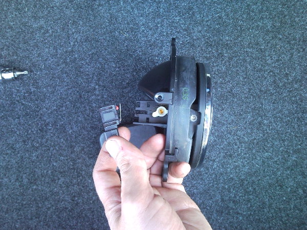

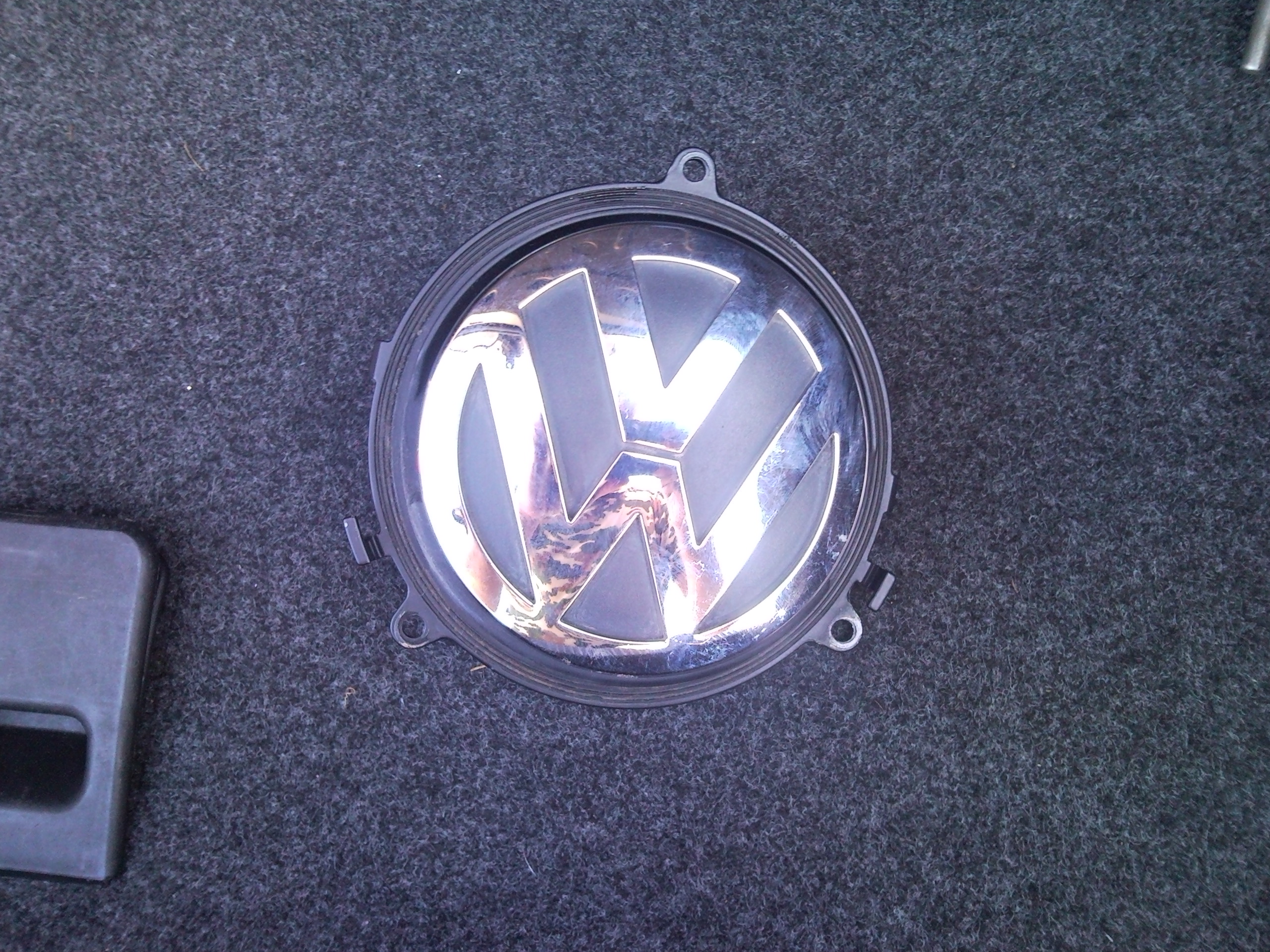

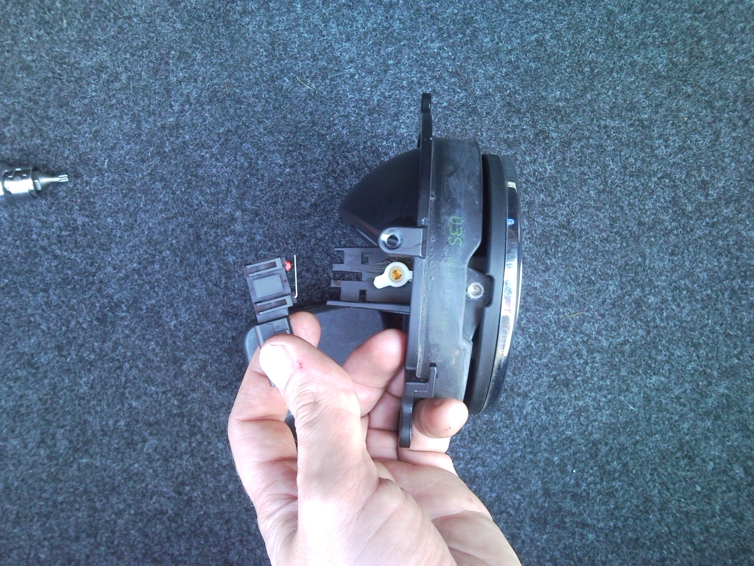

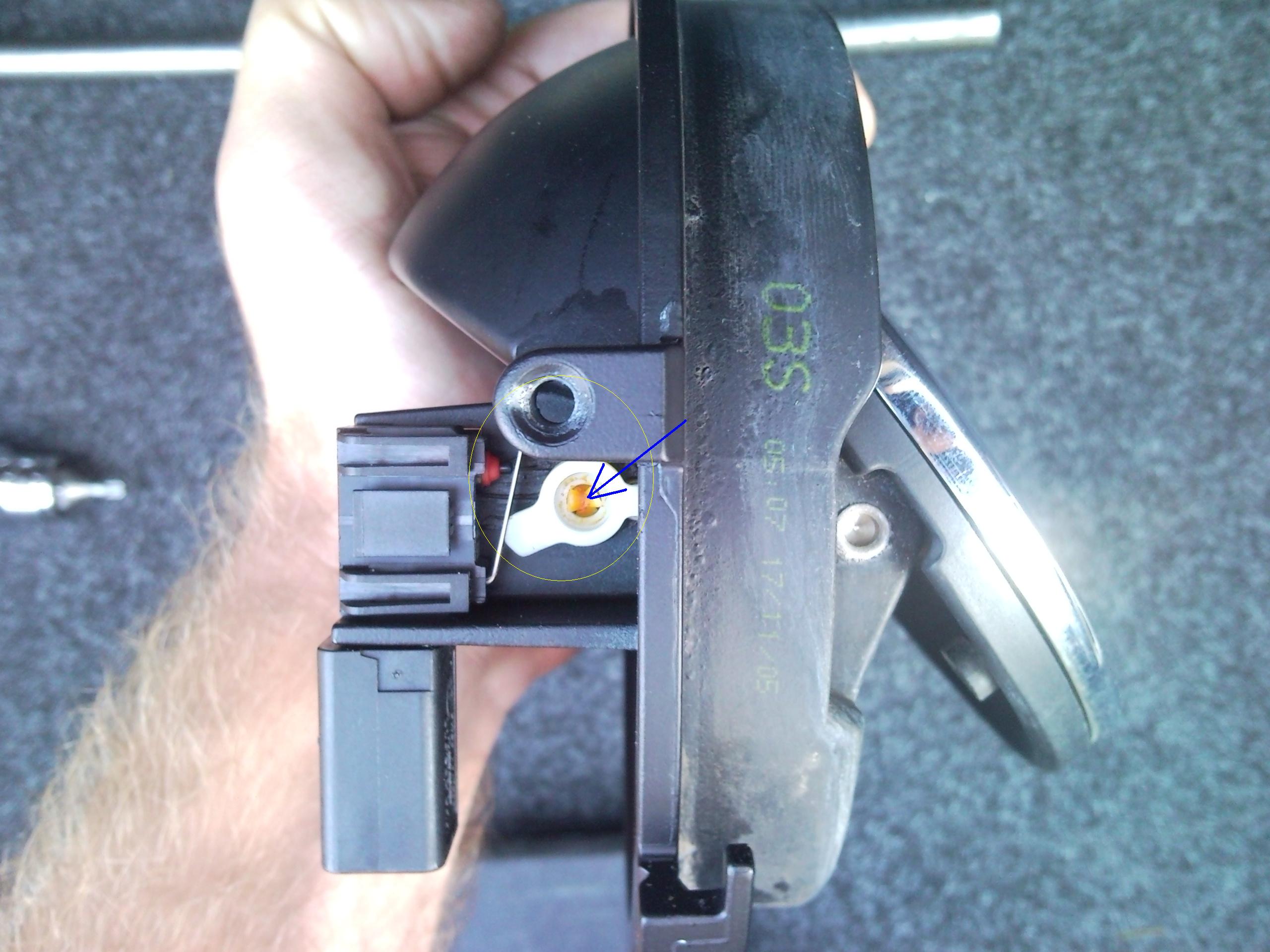

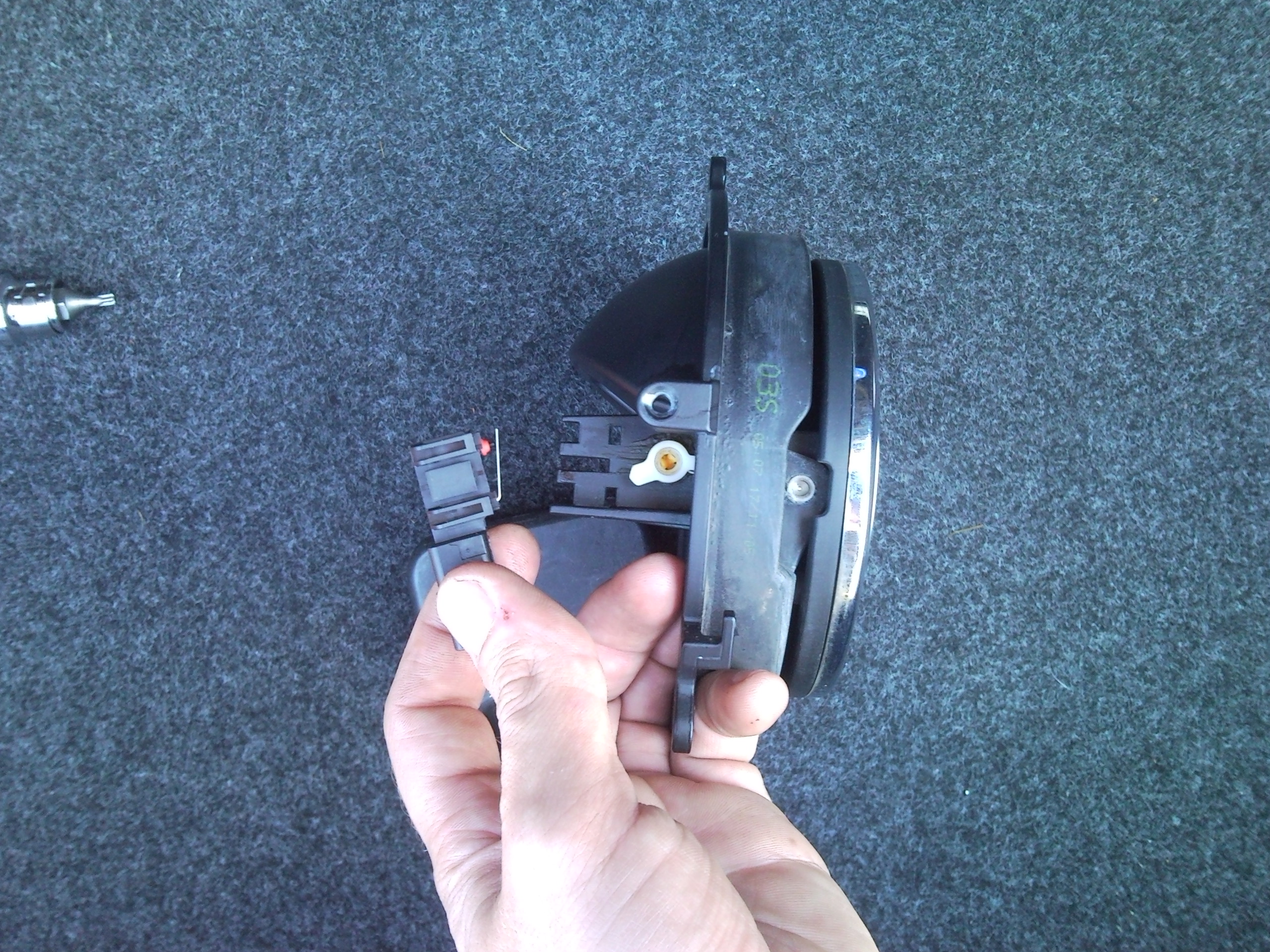

Парни, дополняю тему новыми фотками и описанием неисправности механизма в эмблеме багажника.
У меня багажник не открывался при нажатии на эмблему WV. Пришлось ремонтировать, разобрал обшивку, снял электрический разъем и попробовал его замкнуть двумя проводками с лампочкой-услышал щелчок (работает) далее откручиваю 3 болта на эмблеме
Снимаю его и рассматриваю...

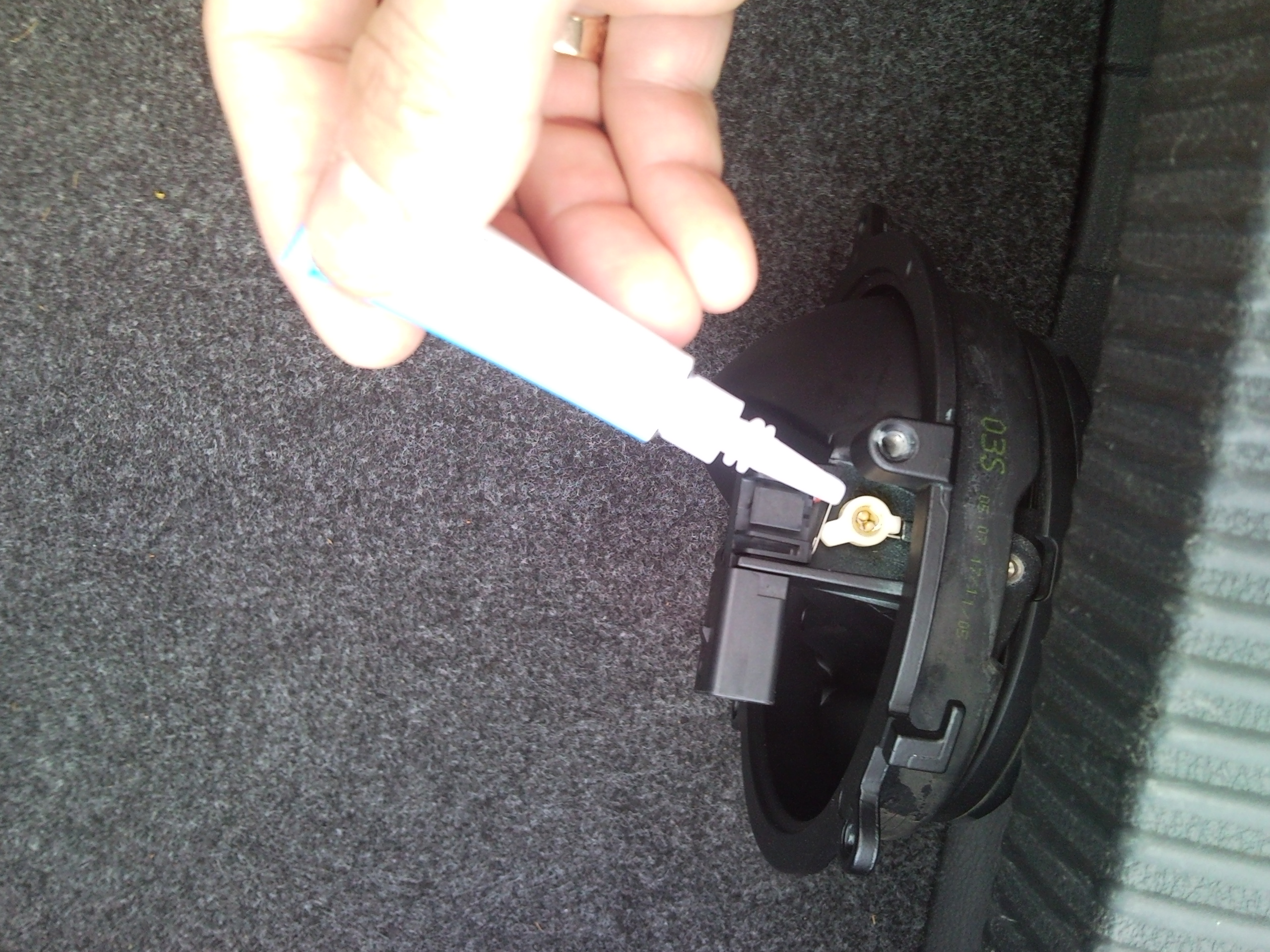

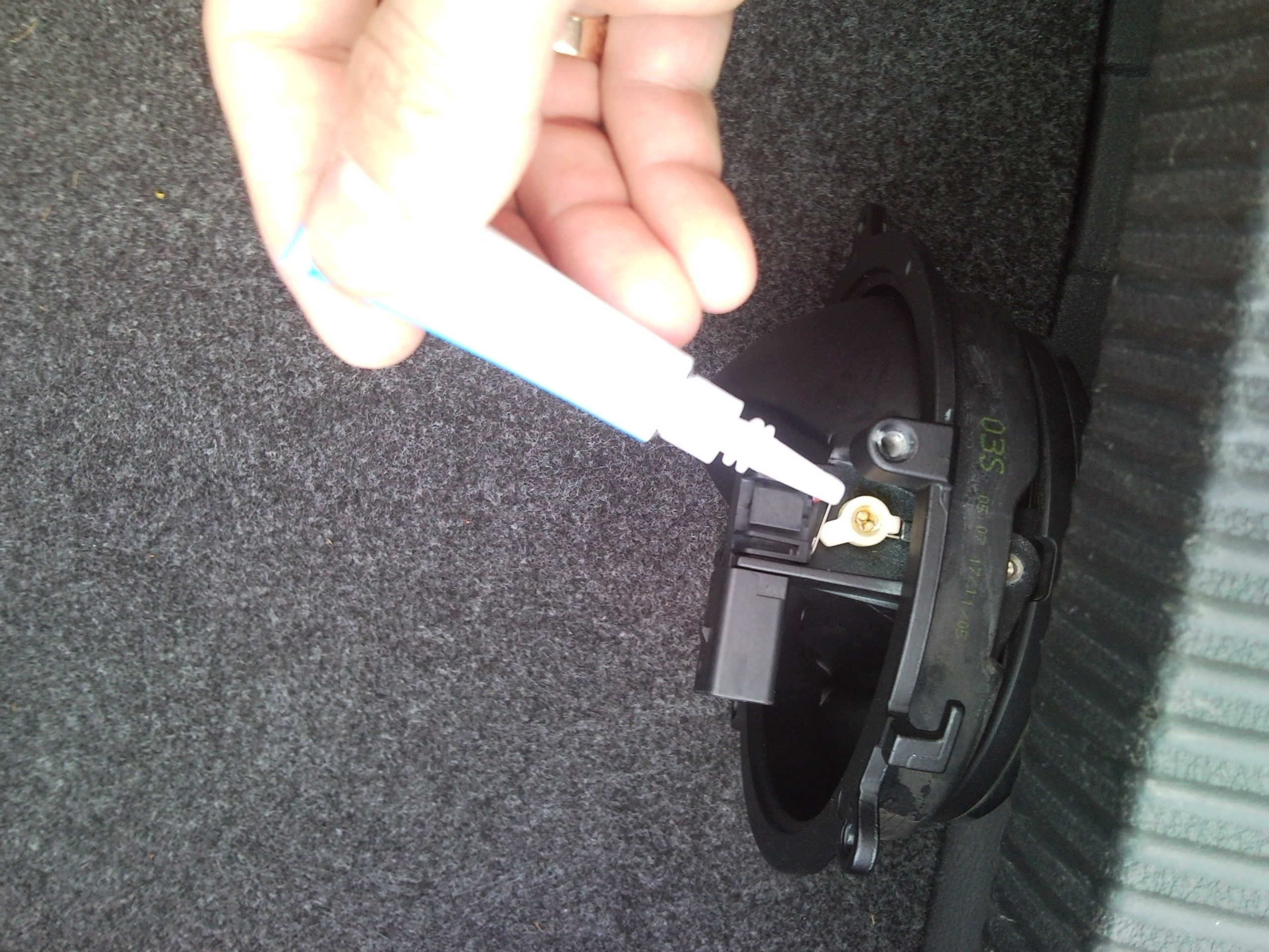

После рассмотрения я вижу что у меня с боку эмблемы есть рычажок, который должен вращаться и замыкать контакты, а но на месте стоит. Вижу что там сломался крепеж мне приходит идея взять супер клей и приклеить одно к другому.
Первый день прошло все хорошо ПОЛЕТ НОРМАЛЬНЫЙ!!!
Супер клей внутрь в рычажок капаю 3 капли с интервалом в 5-7 мин (чтоб высохло)
Снял замыкатель для удобства в работе
капаю клей туда где стрелка
