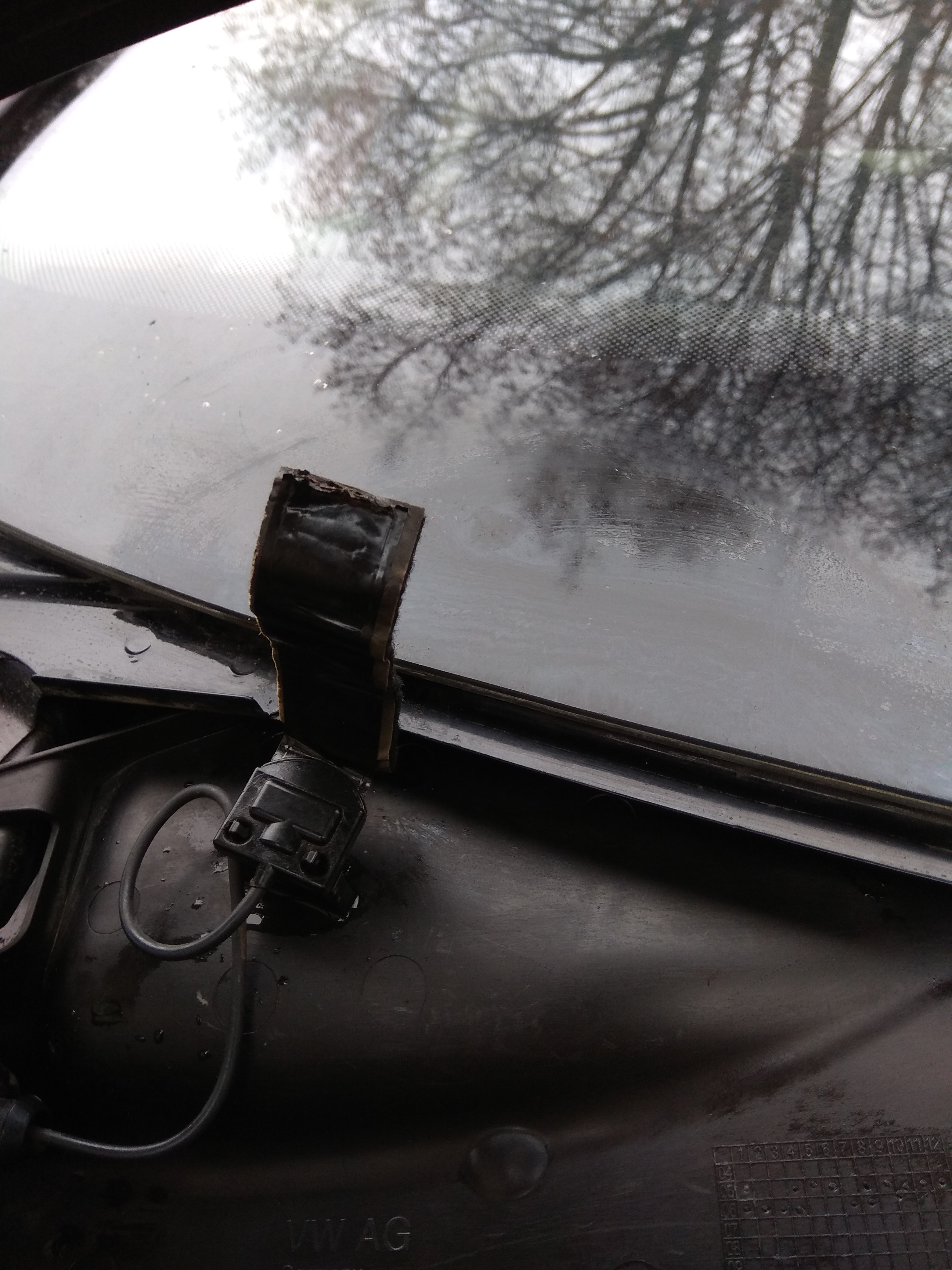

Сообщение GarryRun » 30 дек 2017, 11:08
ДД. Как правильно расположен этой шлейф?
