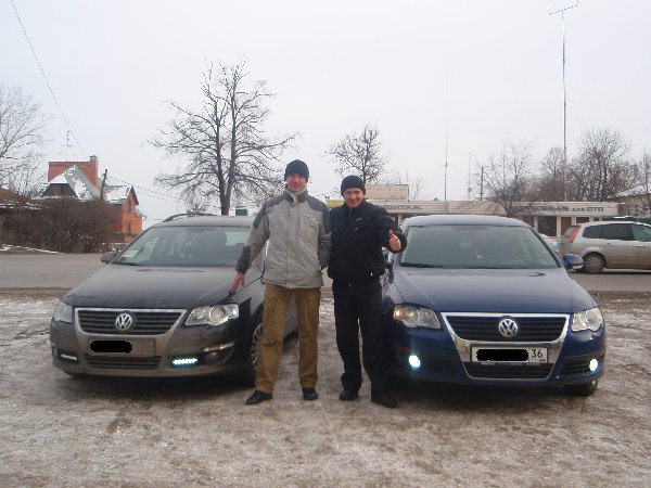

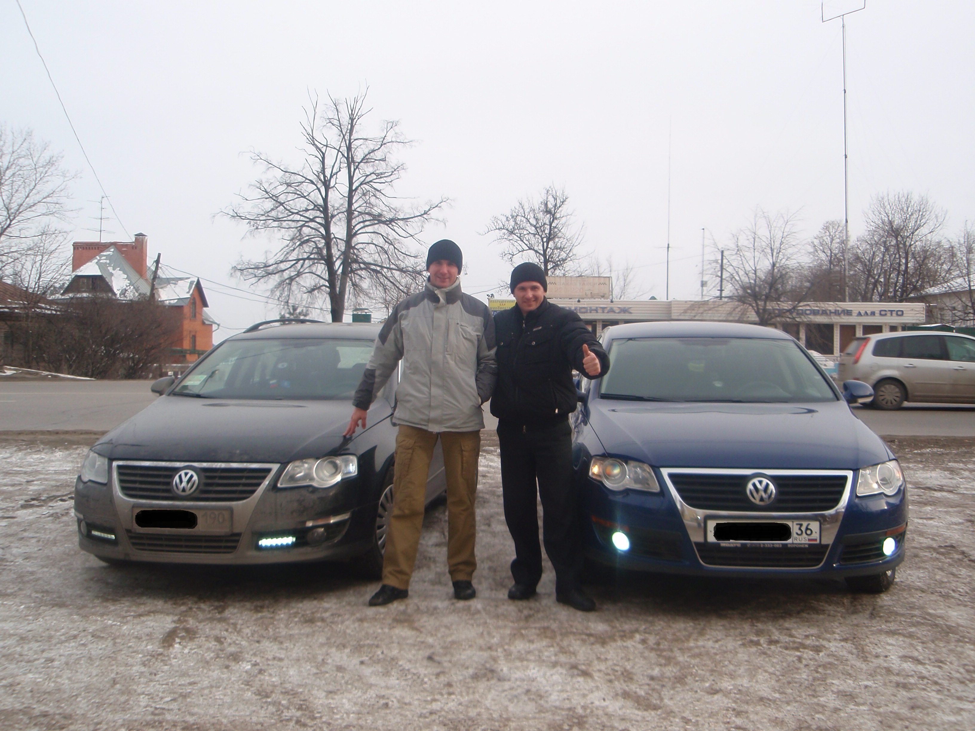

Кстати вот что получилось правда фото со встречи в Воронеже, но ДХО видно
Фото под углом поэтому одна тусклая

Максимус писал(а):Кстати вот что получилось правда фото со встречи в Воронеже, но ДХО видно
Дас ист нихт зер гут! На фото ясно видно, что световой поток левого и правого ДХО разный. Это от того, что ДХО установлены заподлицо решеток, то есть повернуты на 30 градусов в стороны от прямолинейного движения автомобиля. И так как у светодиодов направленная диаграмма излучения потока, то биш прямо плюс минус 5 градусов в стороны, то и получается что основной поток у левого идет влево, а у правого соответственно вправо! Что мы имеем? А то, что при таком способе установки, автомобиль слабо заметен издалека! А это условие главное для использования ДХО! Они и нужны то для того, что бы авто издалека был заметен. А если сделать так, что бы световой поток шел прямо по движению, то необходимо и ДХО устанвливать строго перпендикулярно оси движения авто! Или же светодиоды в ДХО переставить на 30 градусов соответственно.
Вот теперь и обдумываю, как же их переделать в ДХО. Так как летом планируется круиз по Европе, то тема для меня актуальная. :?

Сообщение lexo » 06 фев 2012, 17:36
Автомобиль стоит под углом около 30 градусов к зрителю. Естественно правая лампа ДХО светит вправо от зрителя, а левая прямо на нас смотрит. Походу справа от зрителя туманки с ксеноном, относительно которого естественно диоды неяркими выглядят. Вот я и попытаюсь поставить ДХО прямо перпендикулярно оси движения.

Сообщение Sancho » 06 фев 2012, 19:05
lexo писал(а):Автомобиль стоит под углом около 30 градусов к зрителю. Естественно правая лампа ДХО светит вправо от зрителя, а левая прямо на нас смотрит. Походу справа от зрителя туманки с ксеноном, относительно которого естественно диоды неяркими выглядят. Вот я и попытаюсь поставить ДХО прямо перпендикулярно оси движения.
Каким образом планируешь сделать? Я так прикидывал, есл направить прямо, то внутренне края ДХО глубоко утапливать надо внутрь. Но тогда будет видать пустота за решеткой. Не выход помоему.

Сообщение d353vp » 06 фев 2012, 21:19
не усложняйте!хорошие дорогие ДХО светят очень даже неплохо,даже будучи установлены с углом в 30 гр.Чтобы вы не спорили,купите их для начала,принесите домой,включите один фонарь в темной комнате ночью и посмотрите на световое пятно на стене.И тогда вы в этой теме такое больше писать не будете.Угол ,под которым рассеивается свет(причем весьма равномерно),у дорогих сертифицированных ДХО составляет чуль ли не 170 гр. :x
Дхо должны быть заметны с 200-300 метров .Такой установки для этого вполне достаточно.

Re: Нужна подсказка
Сообщение Sancho » 07 фев 2012, 08:44
d353vp
Купил в декабре. По 5 светодиодов на каждый ДХО. Для сравнения у DRL-06 светодиоды 6х1 Ватт на фонарь, у моих 5х1,5 Ватт. Так вот. Днем подключил к прикурке в машине и положил на крышку багажника, направив их прямо. Отошел метров на 100 - светят прилично. Сделал эксперимент: один фонар направил прямо, а второй повернул так, как если бы был установлен в решетке. Отошел на 100 м. Разница огромная! ДХО Philips 12810WLEDX1. Их конечно заметно и так днем, но все таки намного меньше. Короче решил по приезду домой разобрать их и переставить диоды.

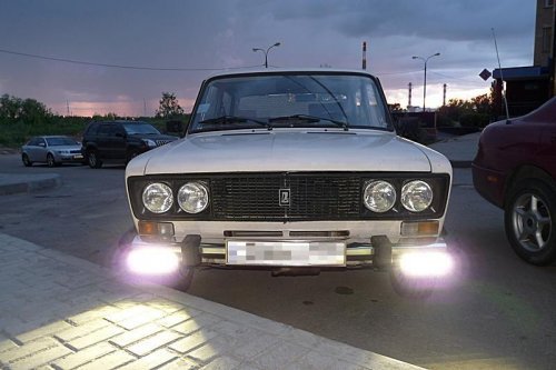

Сообщение Sancho » 07 фев 2012, 10:59
d353vp
Вот тут статью нашел. Там один чел на ВАЗ-2106 поставил ДХО фирмы Philips. Только у него по 5х1 Вт, у меня 5х1,5 Вт, хотя поток такой же. На фото видно, что угол освещения не более 75 градусов. И ясно видно что по бокам он тусклее. Это та статья http://autodela.ru/main/top/diy/vaz-21_1
Кто бы что тут не говорил, что у фирменных ярче да лучше, все равно буду переставлять. Тем более, что работы не так уж и много. Все таки чуть подальше тебя заметят и это большой Плюс в смысле безопасности. Ну а про 10 градусов влево вправо, это я имел ввиду максимальный поток светодиода, а не общую видимость.

Re: Нужна подсказка
Сообщение Максимус » 07 фев 2012, 11:20
Дхо должны быть заметны с 200-300 метров .Такой установки для этого вполне достаточно.[/quote]
Отошёл я примерно на сто метров встал перед машиной без каких либо градусов одинаково они светят-даже слепят , про угол хочу сказать что мне даже нравиться и когда едешь обочину себе чуть освещаешь нормуль мне нравиться, а кому не нравиться берите транспортир и вспоминайте геометрию

Сообщение Sancho » 07 фев 2012, 12:13
Максимус писал(а):Отошёл я примерно на сто метров встал перед машиной без каких либо градусов одинаково они светят-даже слепят , про угол хочу сказать что мне даже нравиться и когда едешь обочину себе чуть освещаешь нормуль мне нравиться, а кому не нравиться берите транспортир и вспоминайте геометрию
Дружище, если это твоя машина на фото слева, то геометрию тебе надо вспомнить, а не мне. Безопасность будет выше, если тебя заметят не за 100 метров, а за 500. Это факт. Или ты не согласен с этим? Так что как говорится, кто как хочет так и ....... А я выбираю безопасность, а не лижбы булО. Свои ДХО я продам кому нибудь, а куплю за 500 р самые слабенькие в красивом корпусе и вставлю туда 3-х Ваттные светодиоды фирмы luxeon. (те что используются в ДХО фирмы Philips) 5-ти Ваттные наверно не буду вставлять, так как для них нужен радиатор. Впрочем и это можно соорудить.
