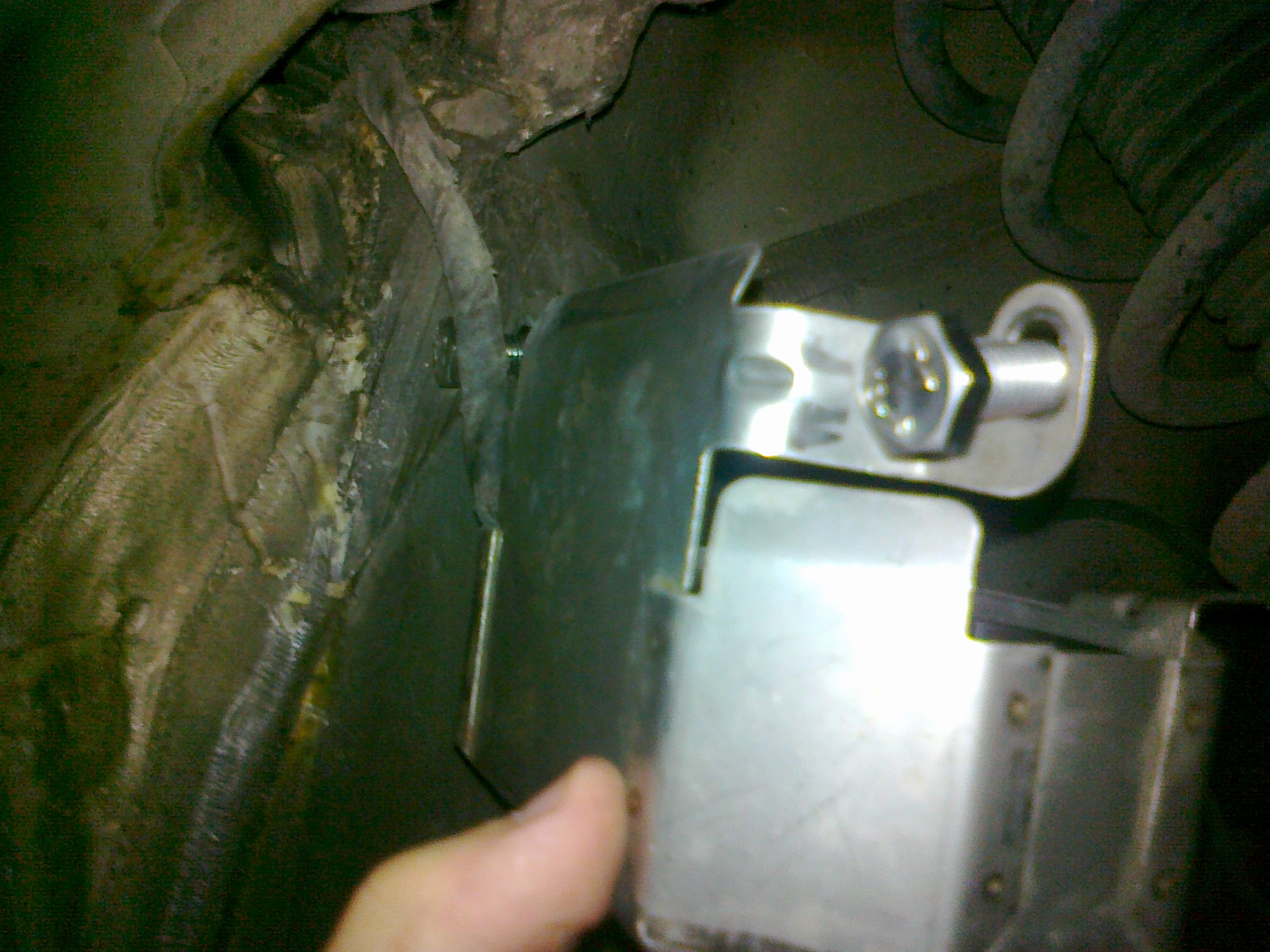

Сообщение AlexpassatB6 » 30 ноя 2012, 13:33

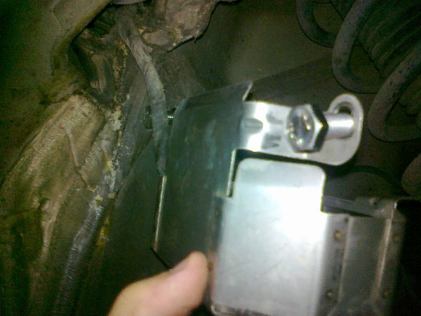

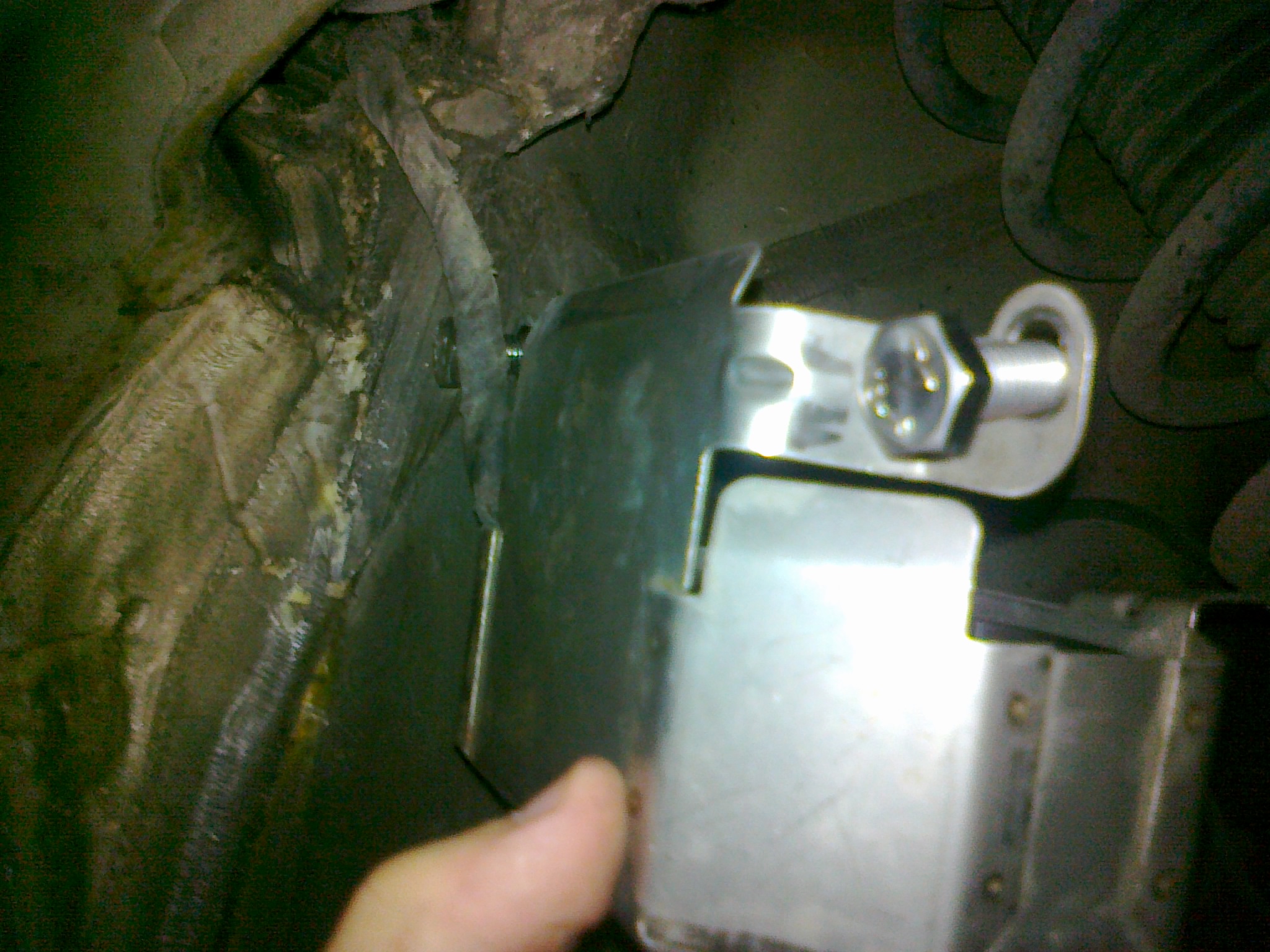

:! :idea: : Столкнулся не так давно с проблемой такой же, изнутри открываю только моргает аварийкой, по комплектации сигналка с датчиком объема и защитой от буксировки. При проверке шнурком была выявлена ошибка штатного ревуна. ОД предложил только замену на новый ревун( около 8000 р). В гараже поднял,снял подкрылок 8 саморезов, открутил отверткой TOREX T25 звезда, сверху ближе к стоике двери увидел блок, который крепится на двух отрывных болтах, шляпки высверлил сверлом по металлу диаметром 9 мм и снял блок ( нужно отсоединить от проводов) Первым делом почистил контакты. Подсоединил обратно, сел в салон, закрыл авто двойным нажатием и открыл дверь изнутри! Раздался звонкий писк ревуна (аварийка моргала). Зафиксировал обратно, предварительно нарезав резьбу под М8, (болт длинной 1 см), и посадил на краску для большей уверенности! :!: ;)

AlexpassatB6 писал(а)::! :idea: : Столкнулся не так давно с проблемой такой же, изнутри открываю только моргает аварийкой, по комплектации сигналка с датчиком объема и защитой от буксировки. При проверке шнурком была выявлена ошибка штатного ревуна. ОД предложил только замену на новый ревун( около 8000 р). В гараже поднял,снял подкрылок 8 саморезов, открутил отверткой TOREX T25 звезда, сверху ближе к стоике двери увидел блок, который крепится на двух отрывных болтах, шляпки высверлил сверлом по металлу диаметром 9 мм и снял блок ( нужно отсоединить от проводов) Первым делом почистил контакты. Подсоединил обратно, сел в салон, закрыл авто двойным нажатием и открыл дверь изнутри! Раздался звонкий писк ревуна (аварийка моргала). Зафиксировал обратно, предварительно нарезав резьбу под М8, (болт длинной 1 см), и посадил на краску для большей уверенности! :!: ;)

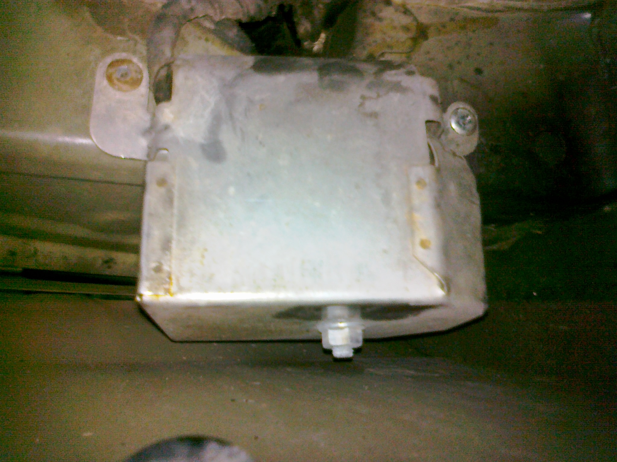

Отрывные болты, напоминают обычные клепки

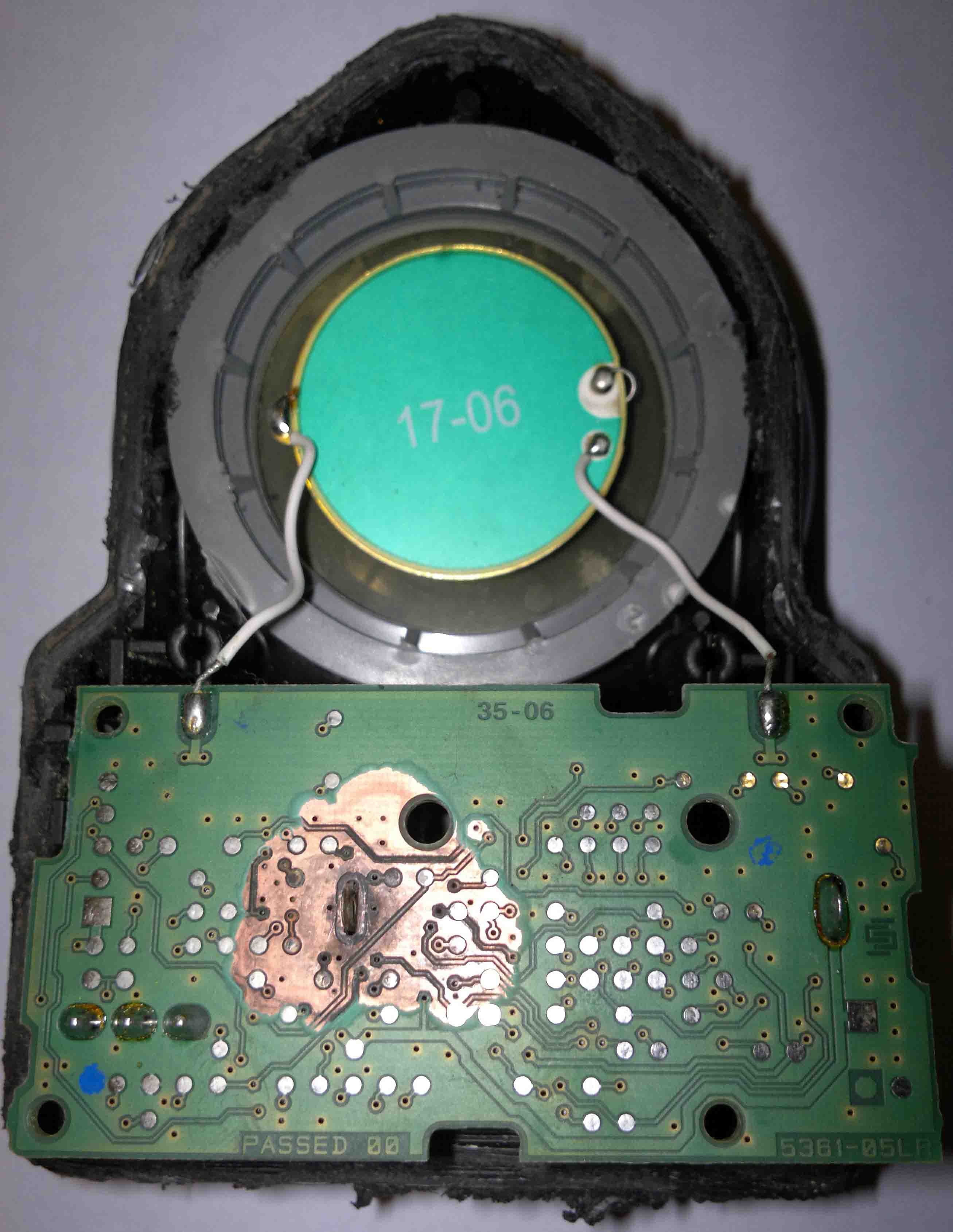

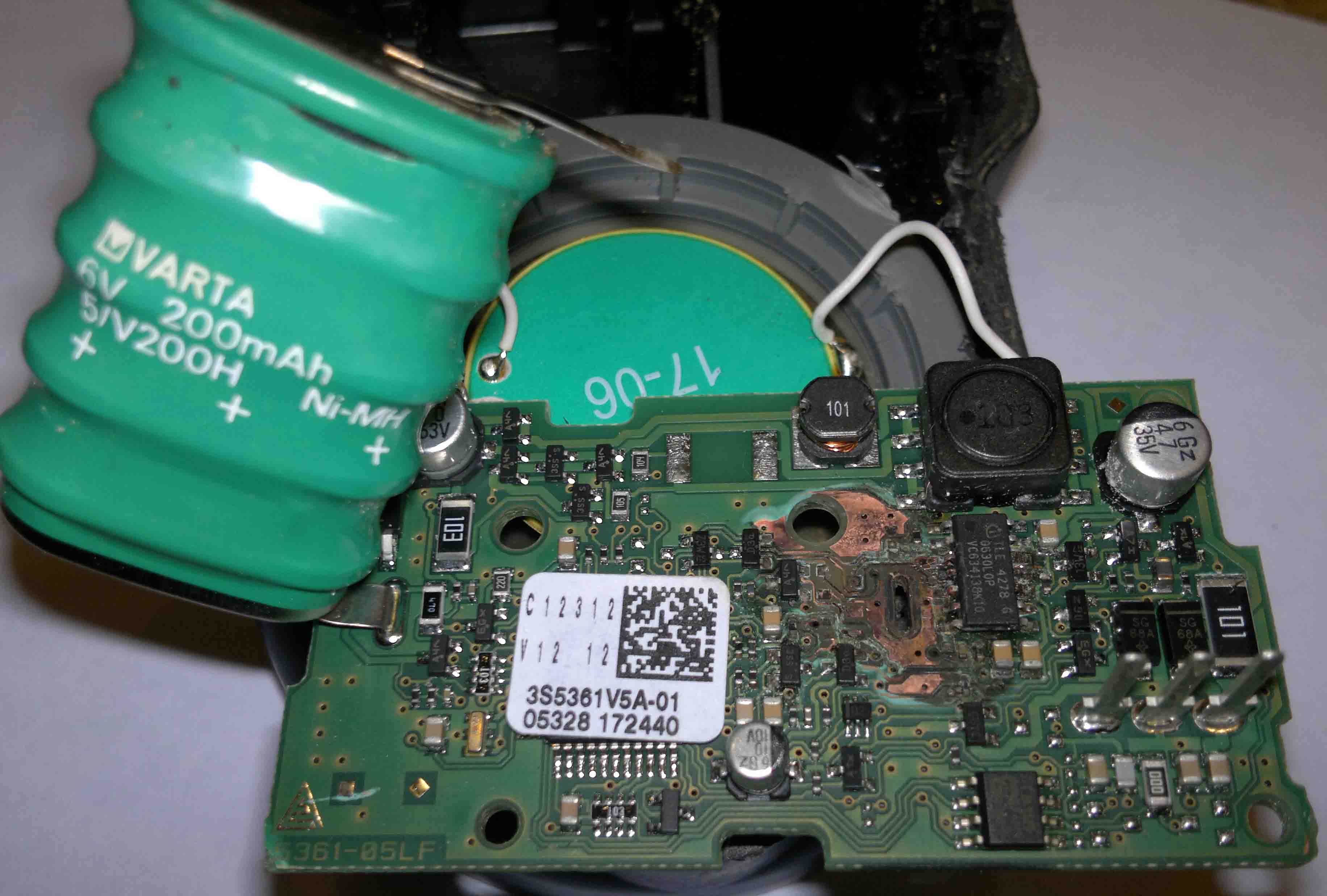

Сегодня достал сигнал из арки правого переднего колеса, распилил болгаркой по периметру, оказалось тож все дорожки прогнили, были в песке и грязи, протер спиртом но это безтолку... Подскажите кто нибудь, кто менял, какой можно поставить вместо оригинального сигнала ?
