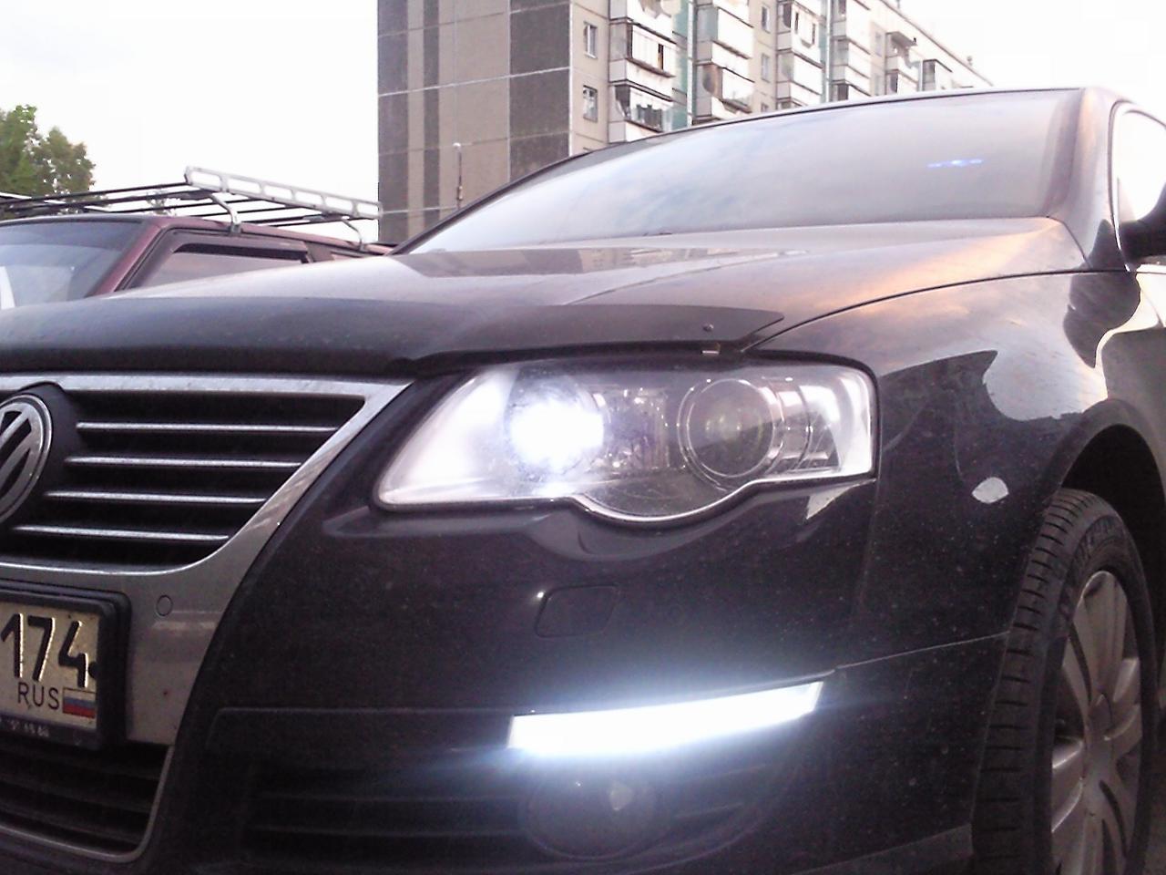

Обещанные фото днём :)
Изображение Изображение
Passat B6 2.0 FSI СhromeLine +++ с ОооО

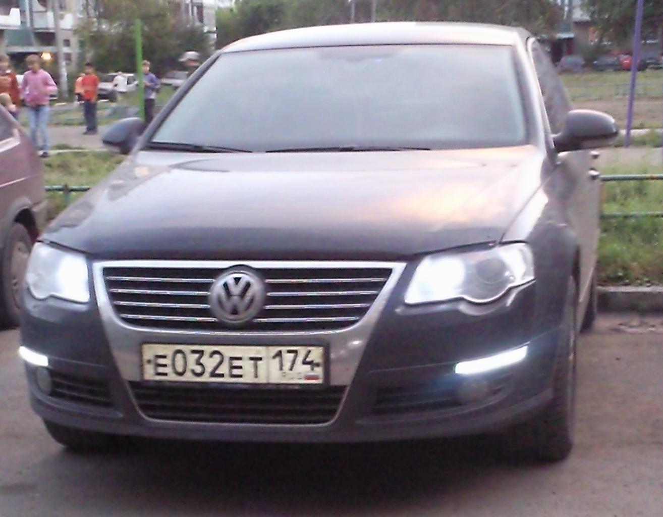

Сообщение PAMA » 25 авг 2010, 19:13
я поставил простой китайский светодиод по 130р за штуку, в корпусе под безцокольную лампу, просто выбрал тот что ярче горел
все горит и работает!
безвсяких обманок и сопротивлений!
вот фотка:
