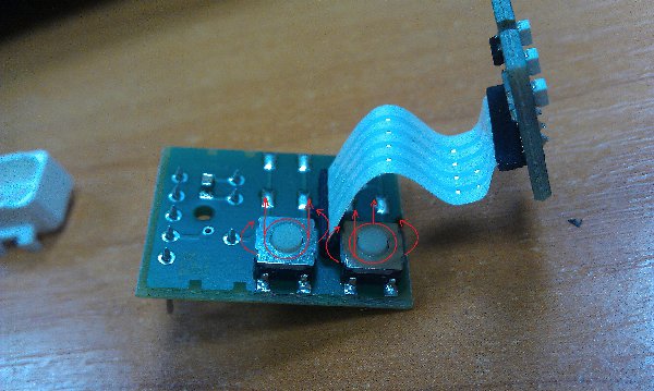

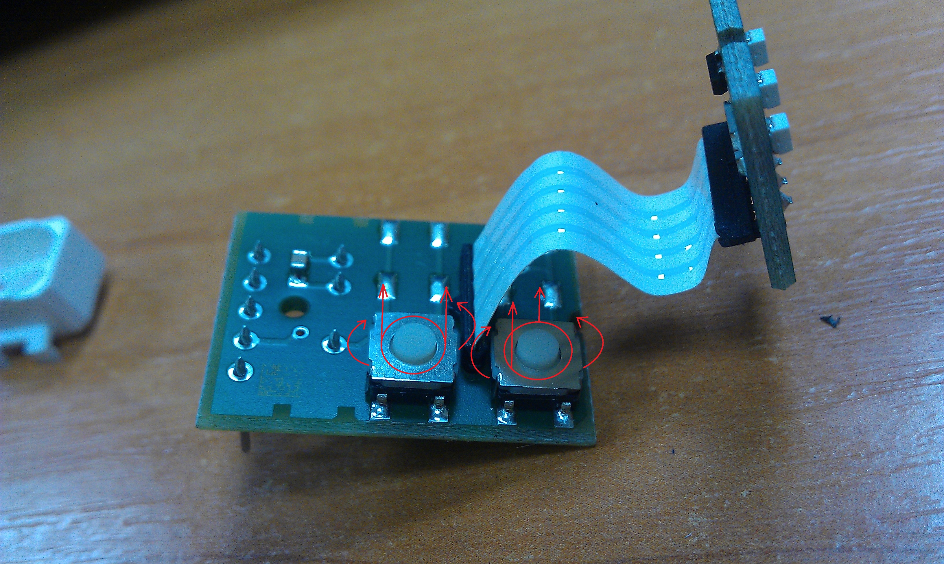

Всем доброго здравия. От себя хотел бы добавить, что ремонт делал в первый раз и в начале не совсем понятно было как подступиться к вопросу даже имея инструкцию с текстом. Вот поэтому решил сделать несколько фоток, может кому поможет. Итак открываем крышку слева торпеды при помощи отвертки. видим внутреннее пространство с задней частью кнопки и применив к кнопке небольшое усилие выталкиваем ее в сторону салона и получаем результат Затем отделяем собственно корпус кнопки от разъема в задней части кнопки нажав синюю пипку в сторону торпедо и слегка покачивая сам разъем. Все, кнопка у вас в руках, несем ее домой и разбираем. надо аккуратно тонкой отверткой отогнуть крепления и вынуть заднюю часть кнопки, затем переднюю часть кнопки снять и вынуть две платы, соединенные шлейфом. на большей из них есть две кнопочки. вот разобранное состояние и собственно плата с кнопками[img][img][/img][/img] затем иголкой поддеваем кнопку и снимаем ее верхнюю часть, обнаружив под ней металлическую выпуклую пластинку которая и замыкает контакты. (Кнопок 2 штуки, чистим обе). ЕЕ и чистим иголкой придерживая пинцетом Заодно чистим и другие контакты кнопки, а также детали разъема, подверженные окислению. Затем все собираем в обратной последовательности. (Кажется фотки не добавились. Как работать с сайтом не разобрался).

Для тех у кого руки из одного места, как у меня, то разбирать плату с кнопками не обязательно, достаточно оказалось все облить ВДшкой))
