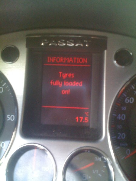

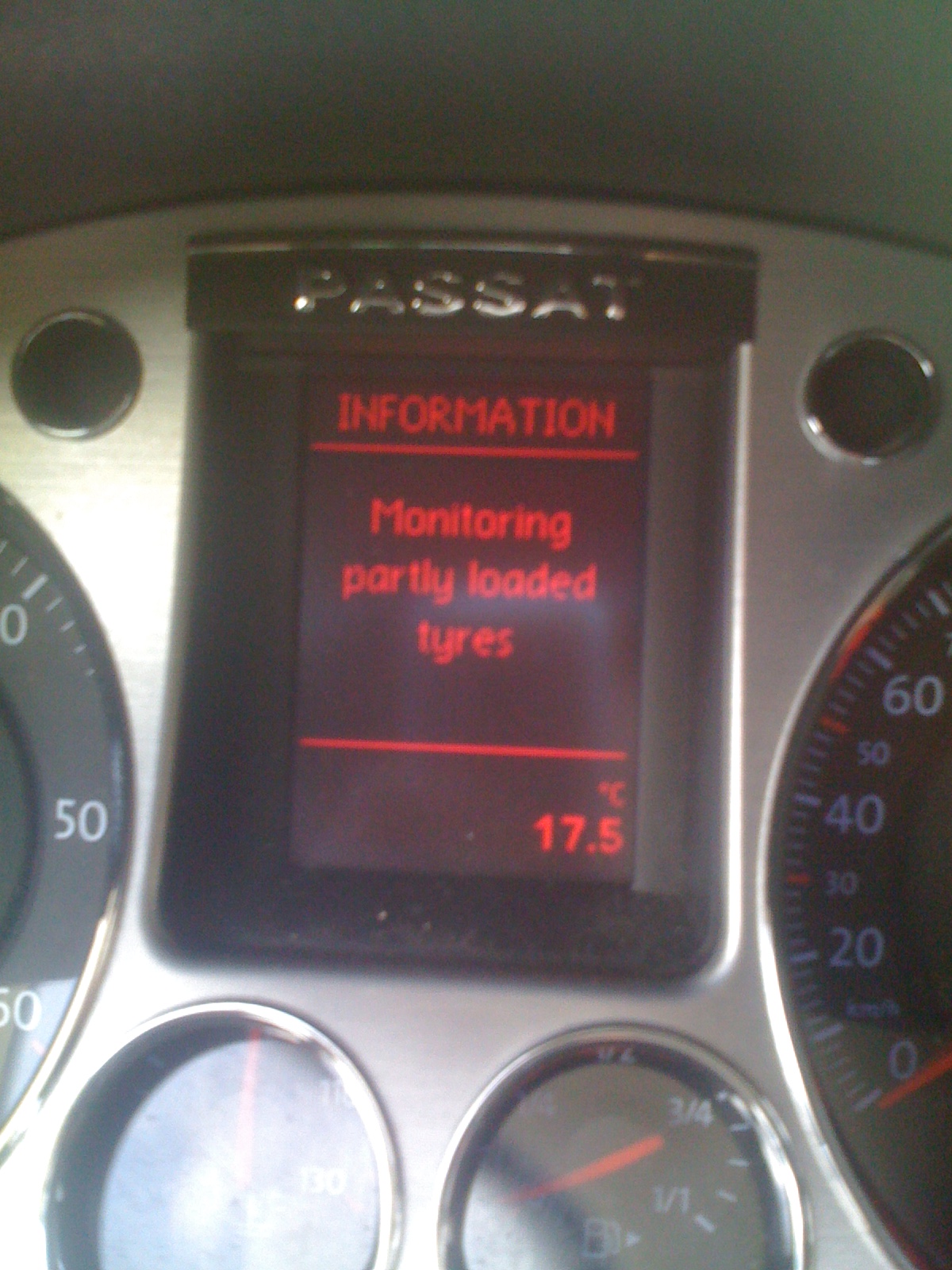

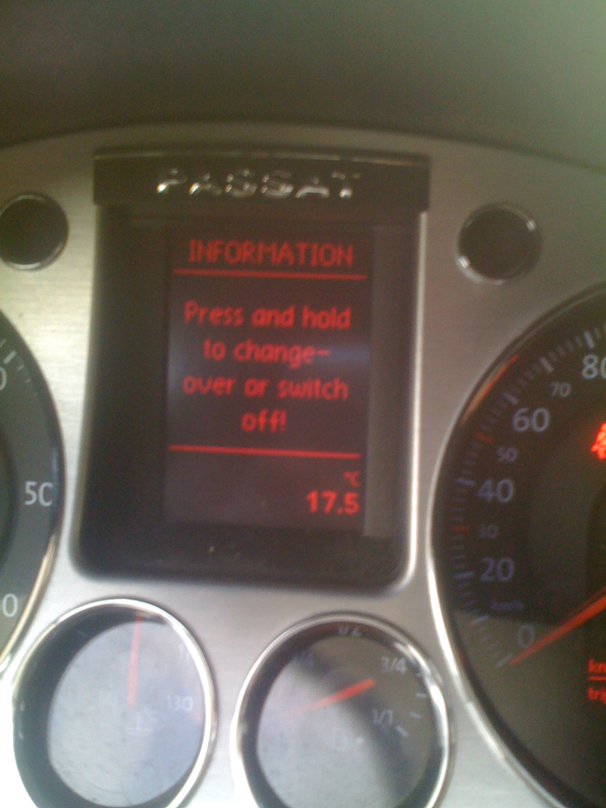

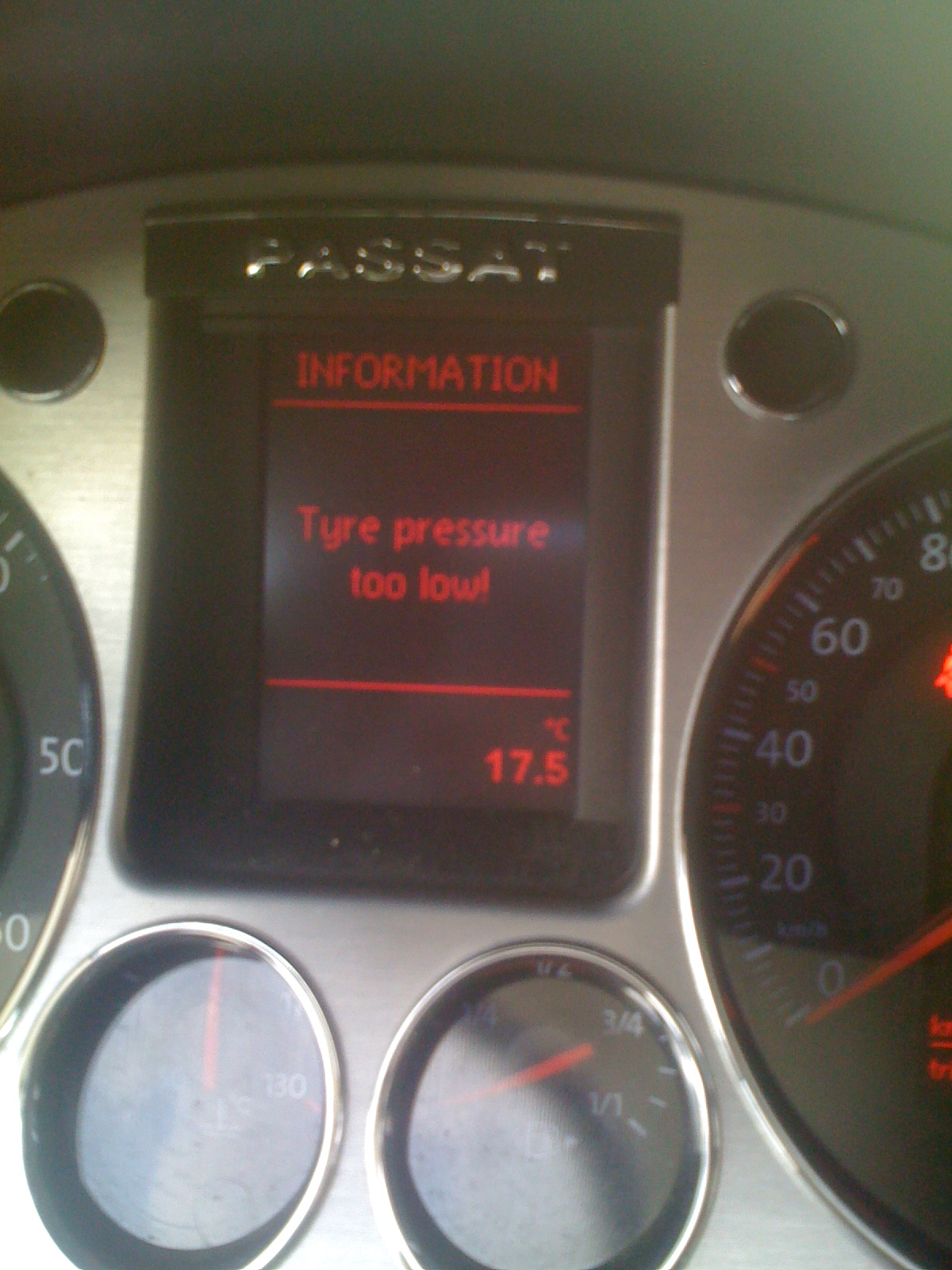

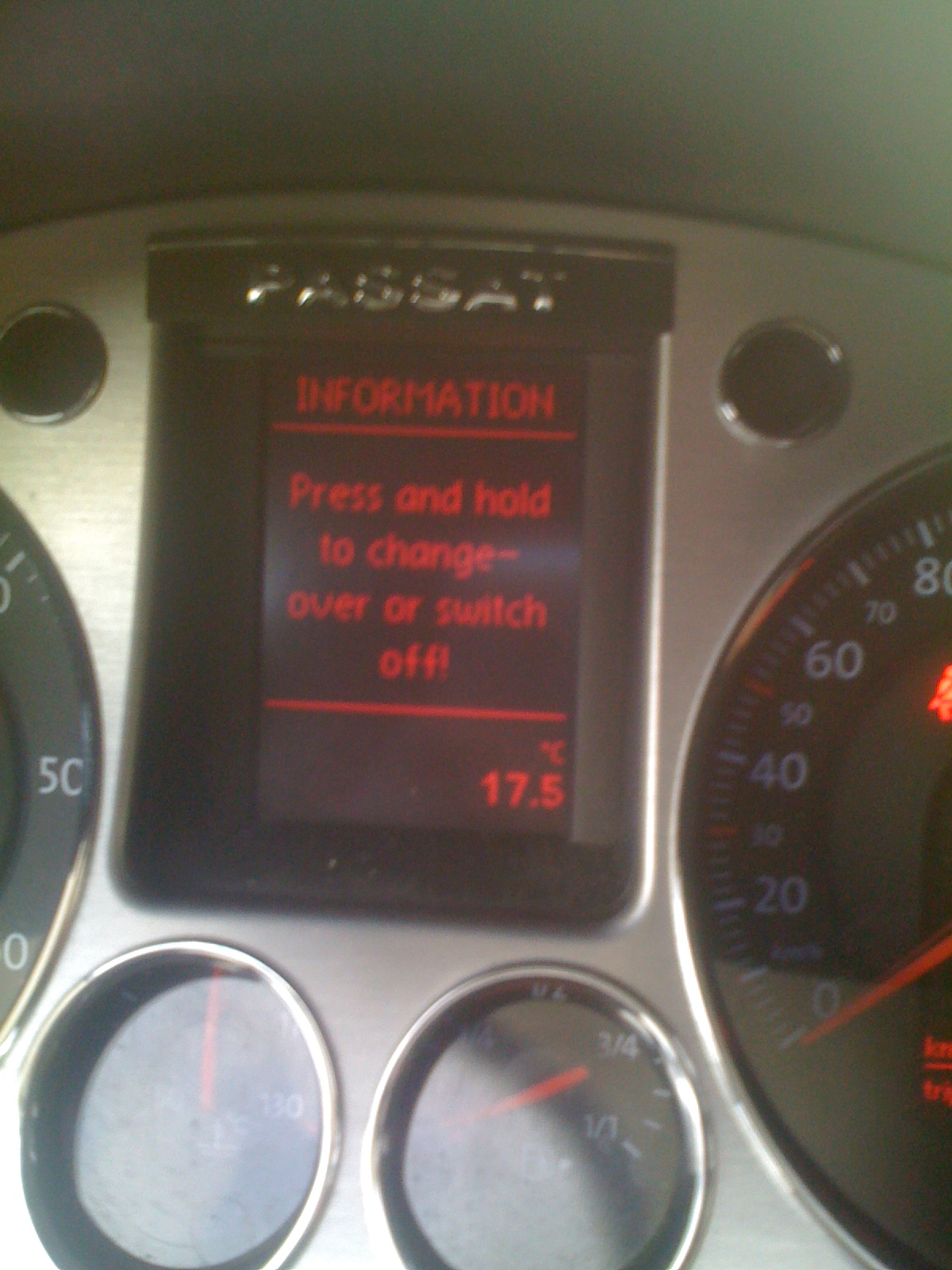

Сообщение Maxim.Sh » 28 мар 2012, 19:41
ну вот в общем то...
только снизу вверх смотреть)
Информация - двойной клик
Сразу выскочило сообщение, т.к. машина не загружена
Переключили на "контроль шин загруженной машины" (нажать кнопку и держать около 3 сек)
Информация, что сейчас мониторится, клик по кнопке 1 раз
