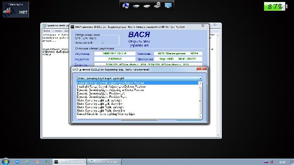

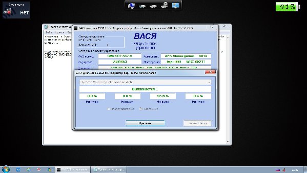

Pavel St. писал(а):КАК с помощью Васи это сделать??? Куда заходить? Что нажимать?
подключаем комп, включаем васю, тыкаем выбор контроллера-ксеноновые фары-тест исполнителей, далее в строчке выбираем что то наподобие dinamic light left и тыкаем тест, то же самое только right на конце

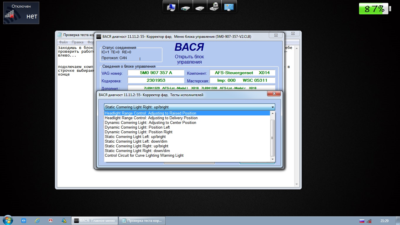

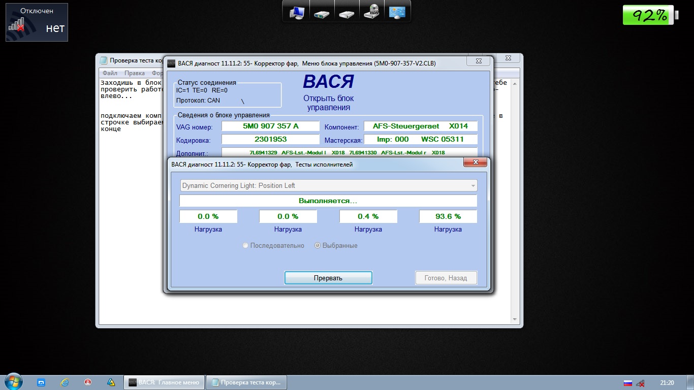

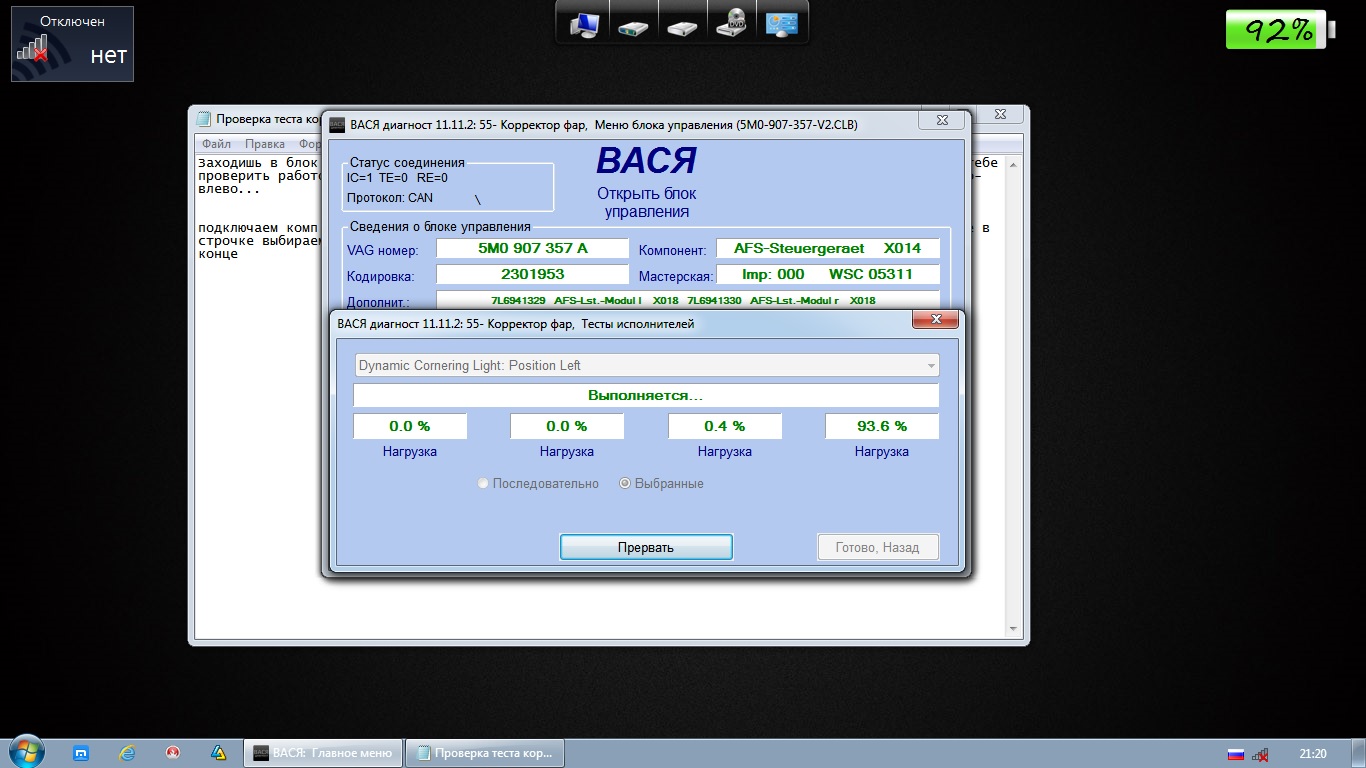

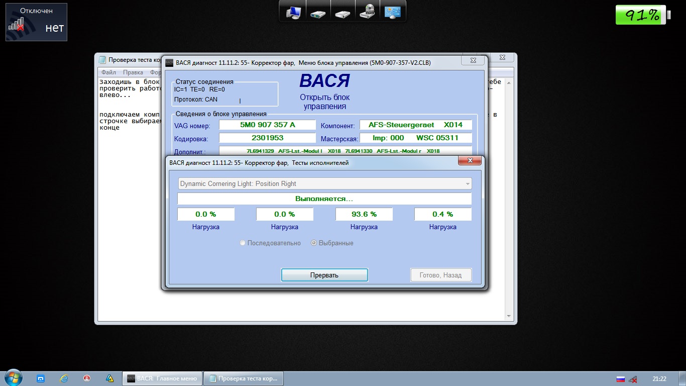

Сообщение Pavel St. » 20 окт 2014, 20:59
Сегодня сделал этот самый тест (проверку поворота фар) через Васю.
Это левая фара...
Это правая...
Вот это все те варианты, которые я пробовал (что то помоему одна правая шевелилась))))) или так показалось. Потому как машина стояла вплотную к другой...
Как я понял, тест они прошли все. Так в чём же тогда причина моей ошибки??? Что ещё попробывать???

Re: AFS inoperativ
Сообщение mr.moonshield » 20 окт 2014, 22:13
А линзы то сами поворачивались? Тест то они могут пройти почти в любом случае. Нужно визуально смотреть повернулась ли линза при подаче на нее команды с компа. а потом просканить блок ксенона на ошибки предварительно их конечно все стерев до проверки поворота линзы.

Сообщение Pavel St. » 21 окт 2014, 08:57
mr.moonshield писал(а):А линзы то сами поворачивались? Тест то они могут пройти почти в любом случае. Нужно визуально смотреть повернулась ли линза при подаче на нее команды с компа. а потом просканить блок ксенона на ошибки предварительно их конечно все стерев до проверки поворота линзы.
делал всё с вкл. светом и видел как всё поворачивалось.
