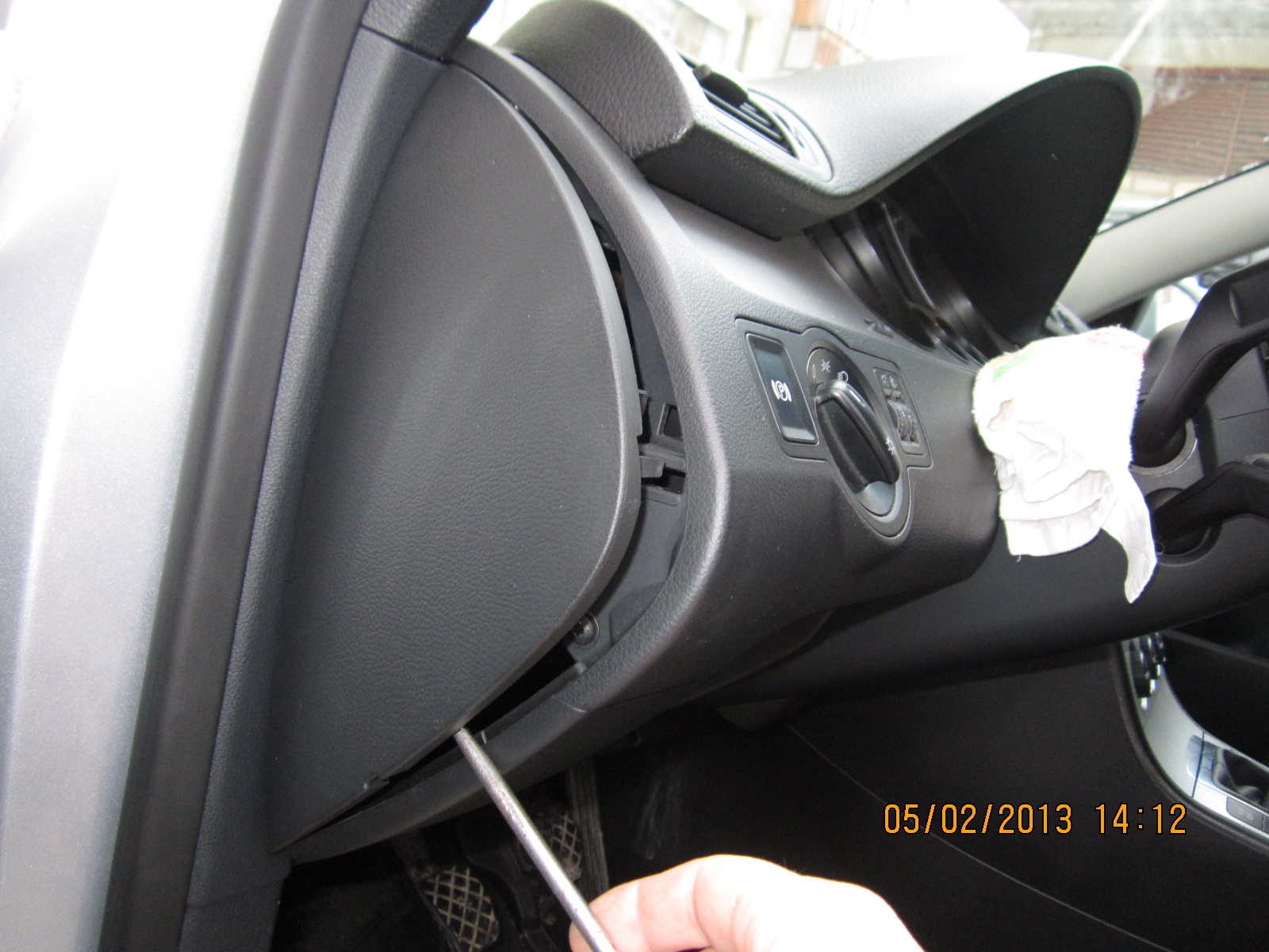

Сообщение 1ajhev1 » 01 фев 2013, 13:41
1ajhev1 писал(а):До того, момента, где у меня в автомобиле втыкнули предохранитель (датчика уровня и температуры двигательного масла) осталось 10 часов.
Завтра отпишусь. По ходу тут такие серьезные вещи ещё не обсуждались.
P.S. Завтра планирую потратить час, а может быть даже и два, чтоб в следующий раз сделать всё тоже самое за пять минут.
Всё мой вопрос закрыт, предохранитель установлен в салоне слева под номером три, а смуту навела вот эта (http://avtomechanic.ru/vw-passat-b6/ele ... -v-bloke-d) страница с предохранителем под номером восемь. Вопрос задавал лишь из-за того что в салоне справа нет блока предохранителей у меня вообще.
