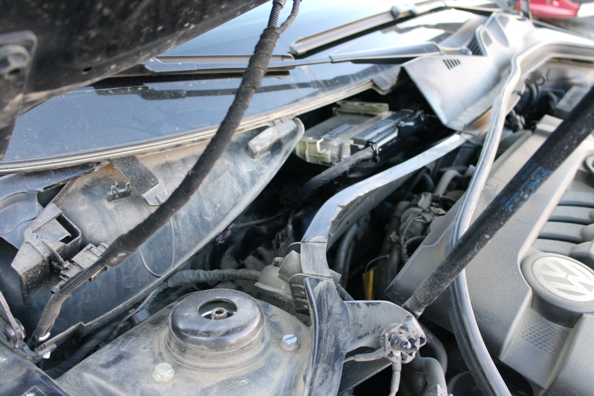

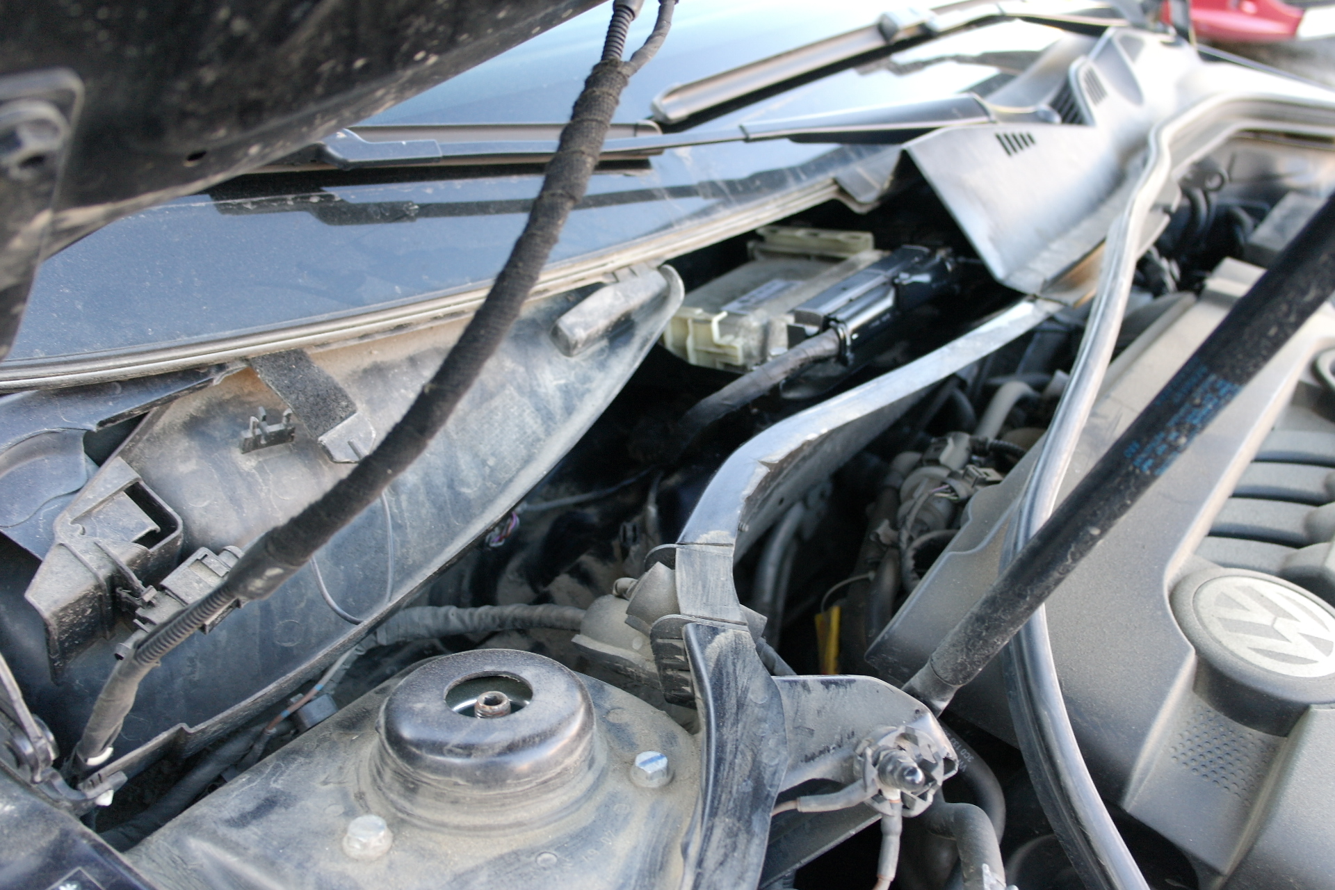

Сообщение Kruazett » 17 июн 2012, 13:32
блок управления двигателем
PASSAT B6 2008 г.в 1,6л BSE 102 л/с механика 109000км. Расход зимой 8,4 л на 100 км.
Kruazett
Сообщения: 113
Зарегистрирован: 11 мар 2012, 08:22
Re: не заводится
Сообщение Kruazett » 17 июн 2012, 13:39
Побрызгал окружающую проводку силиконовой смазкой (от влаги) накрыл ЭБУД пластиком от бутылки минералки и зацепил хомутом. Прошло несколько недель и дождей - Я ЗАВОЖУСЬ ;) ;) ;)
