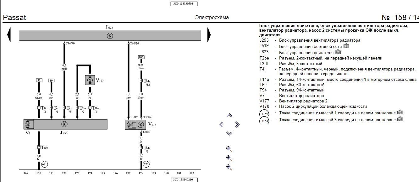

Всем привет! камрады подскажите, как должны работать вентиляторы охлаждения? или точнее как понять, что они работают с правильной производительностью? меня компрессор кондиционера, все мыл, менял конденсор, через 50к. пробега сорвало обрывную пластину, поменяли, проездил еще 30к., опять сорвало, поменяли, сорвало через 2 часа, все хорошоЮ все крутится, масло чистое, хрен его знает, но заказал новый компрессор, конденсор, все помыли и опять поменяли, может быть говорят из за перегрева, недостаточно продуктивно работает охлаждение, радиаторы чистые, вентиляторы работают, один правда иногда подскрипывает, по васе при включенном кондюке показывает 34% производительность вентиляторов охлаждения, они вращаются с не очень большой скоростью, при тесте исполнительных элементов, они от минимальных оборотов, набирает до максимальных и максимальные значительно сильнее, чем просто при работающем кондиционере.... вроде как все работает, но кондиционерщики говорят, что работает да хреново, может не хватает обдува, а как понять, с какими оборотами он реально вращается, это вопрос

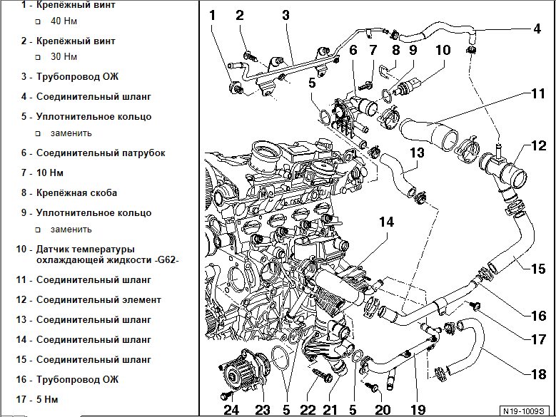

Приветствую! Ребята, подскажите где находится датчик управления вентилятором?
Проблема следующая- при выключении зажигания авто, через несколько секунд, оба вентилятора начинают активно работать без остановки, сажая аккумулятор. Блок вентиляторов и радиатор менялся 1.5 года назад.
Сегодня сьездил к диагносту, тот указал на датчик включения вентилятора. Перед этим сам смотрел васей, температура бывает не выше 80 когда вентилятора запускаются и по вентиляторам ошибок нет.
B6 2005 г. 2.0TFSI BPY 300000

Deluxe писал(а):Приветствую! Ребята, подскажите где находится датчик управления вентилятором?
Здравствуйте. Нет такого датчика, который один отвечает за включение вентиляторов. Их несколько : и темп.воздуха и темп. охл. жидкости и кондиционера.
Управление блока вентиляторов происходит от блока двигателя, а вот он получает сигналы с датчиков и дает команду на включение блока вентиляторов.
Могу ошибиться, вроде, на бензинке на работу вентиляторов и параметры их включения можно посмотреть Васей в 130-140 гр. в блоке двигателя.

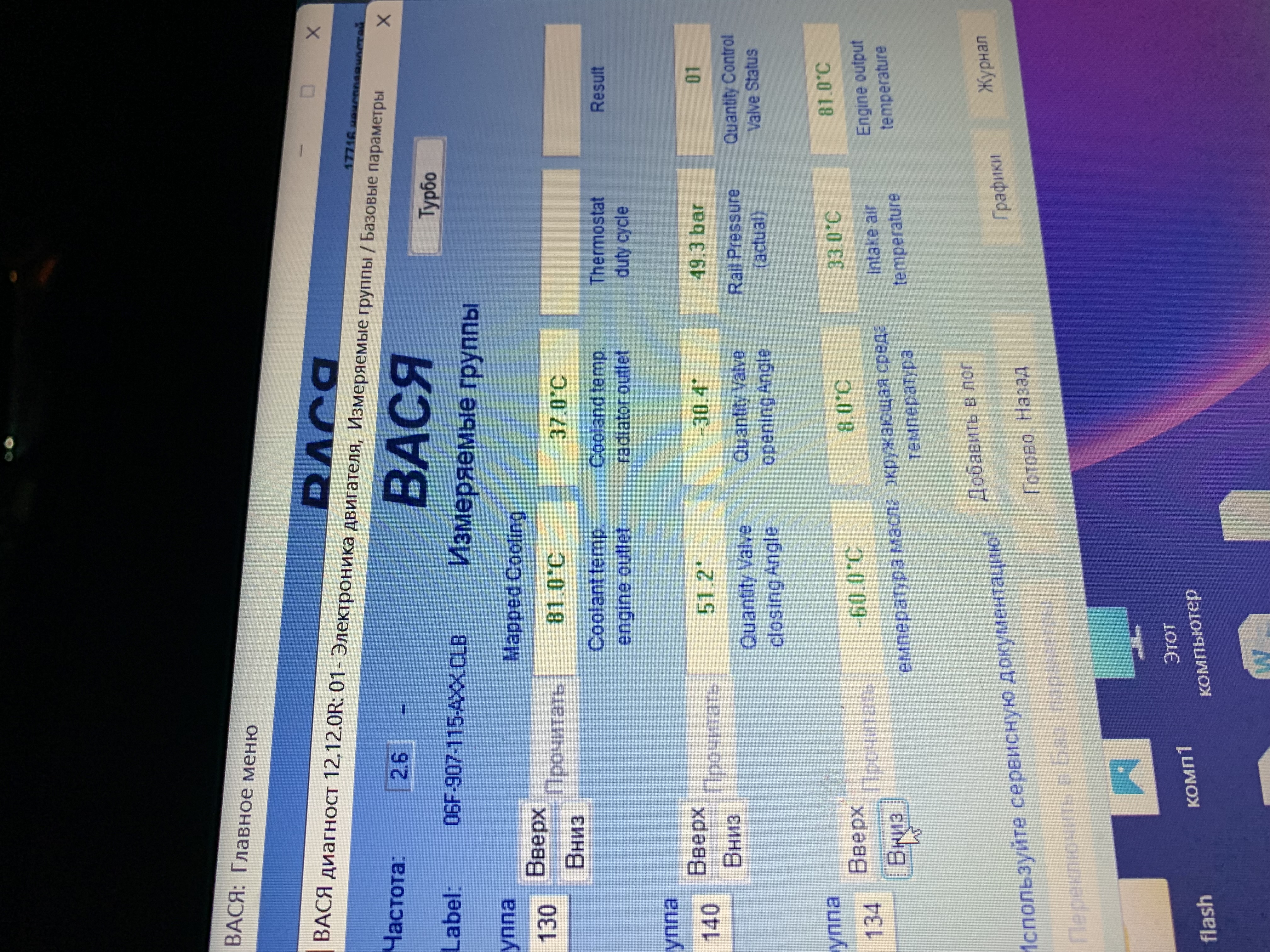

Сообщение Deluxe » 10 окт 2023, 23:28

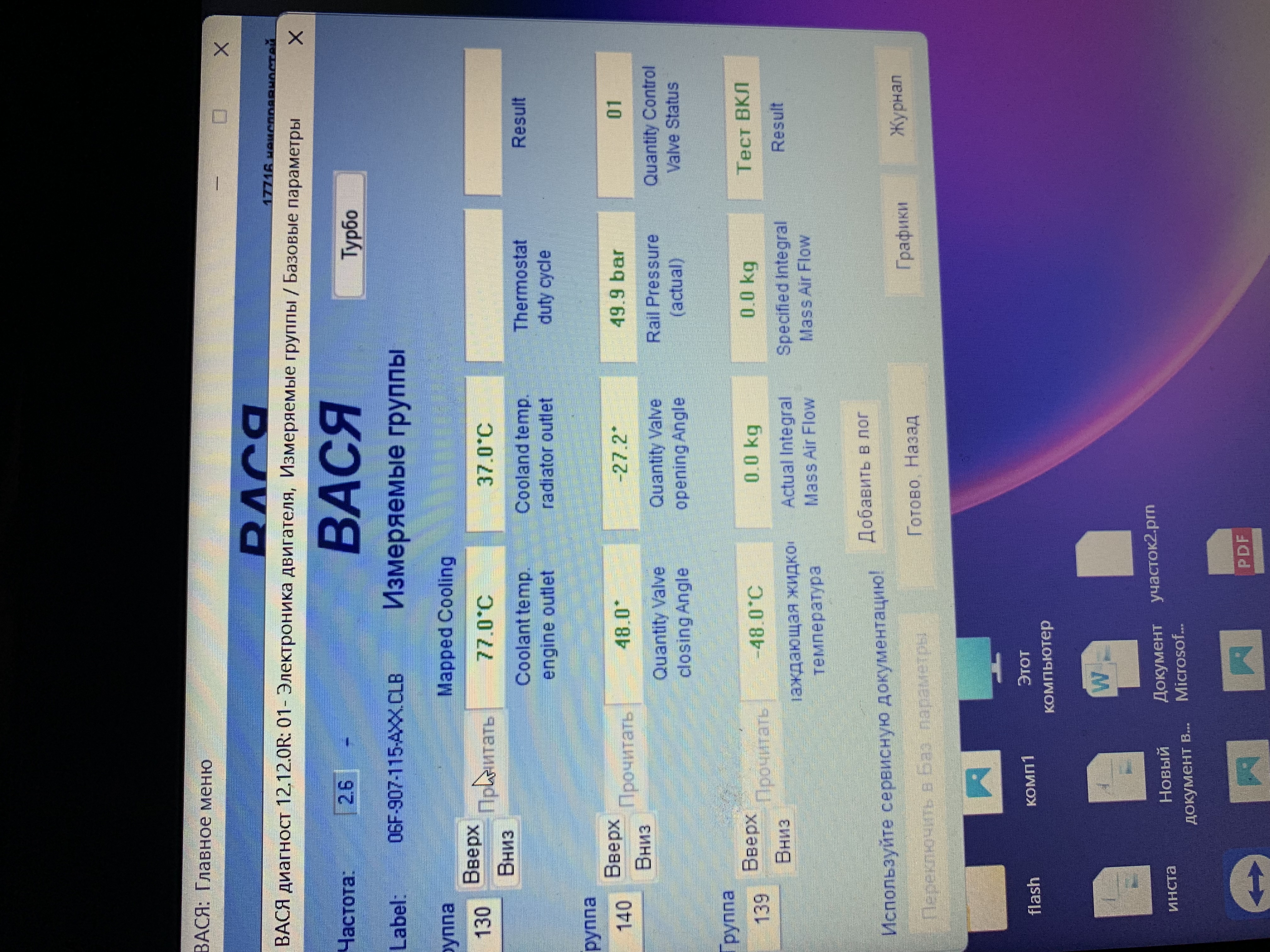

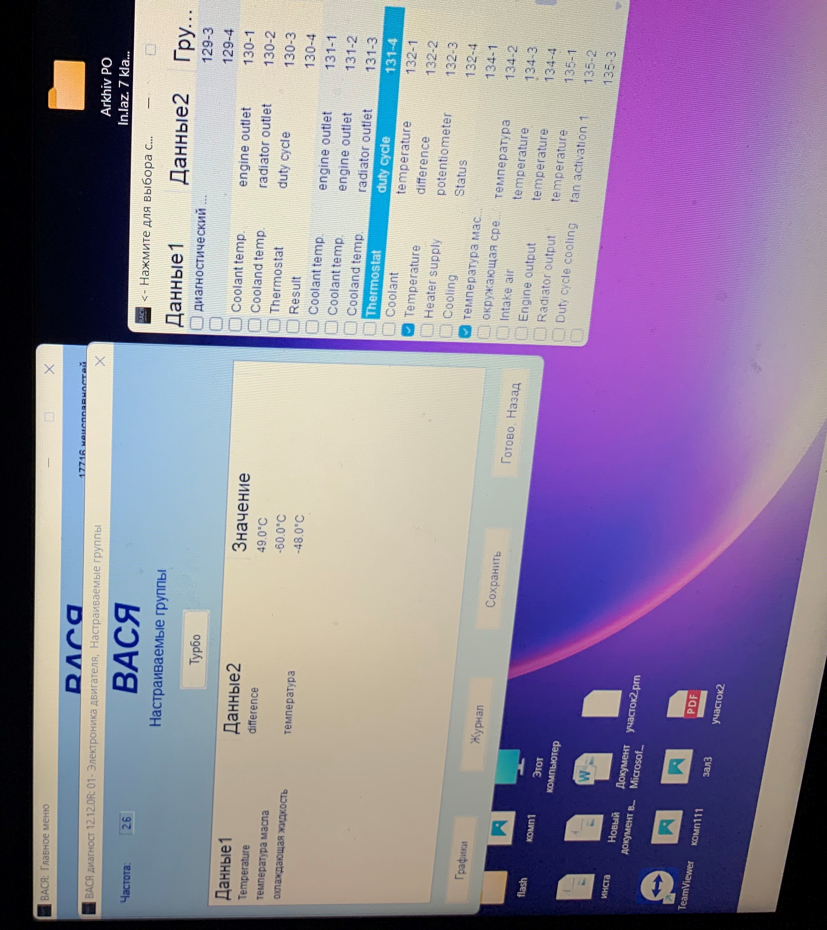

В общем, прочитал васей. Странные дела- масло и ОЖ показывает минусовую температуру на прогретом двигателе.

Сообщение boroda II » 11 окт 2023, 08:07
Deluxe писал(а):В общем, прочитал васей. Странные дела- масло и ОЖ показывает минусовую температуру на прогретом двигателе.
Обрыв проводки к датчику в поддоне вполне вероятен.
Сообщения: 2766
Re: Вентилятор охлаждения, как должно быть?
Сообщение Ksandr » 11 окт 2023, 09:31
Видите, уже что-то нашлось. А остальные показания в этих группах в норме?
Думаю, что получая такие показания, не соответствующие остальным датчикам, блок двигателя включает блок вентиляторов.
В темп. датчиках стоят терморезисторы и они, со временем, выходят из строя, и бывает так, что не совсем, а какой-то ток пропускают и поэтому нет ошибки, а показания темп. не соответствуют действительным. Проводку проверьте еще, как выше написали.

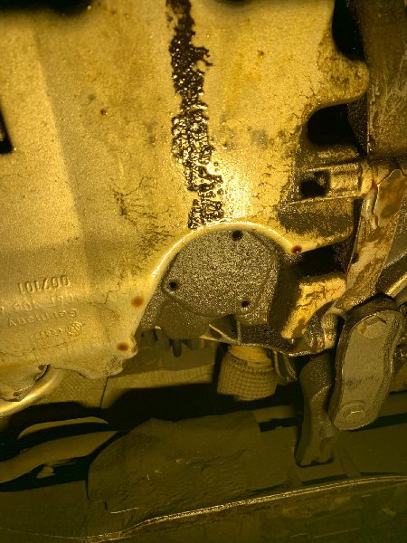

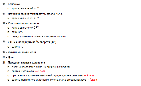

Сообщение Deluxe » 11 окт 2023, 16:25
boroda II писал(а):
Уровня и температуры масла. Датчик цифровой.
Очень часто проводка к датчику страдает. В самих разъемах тоже бывают окислы.

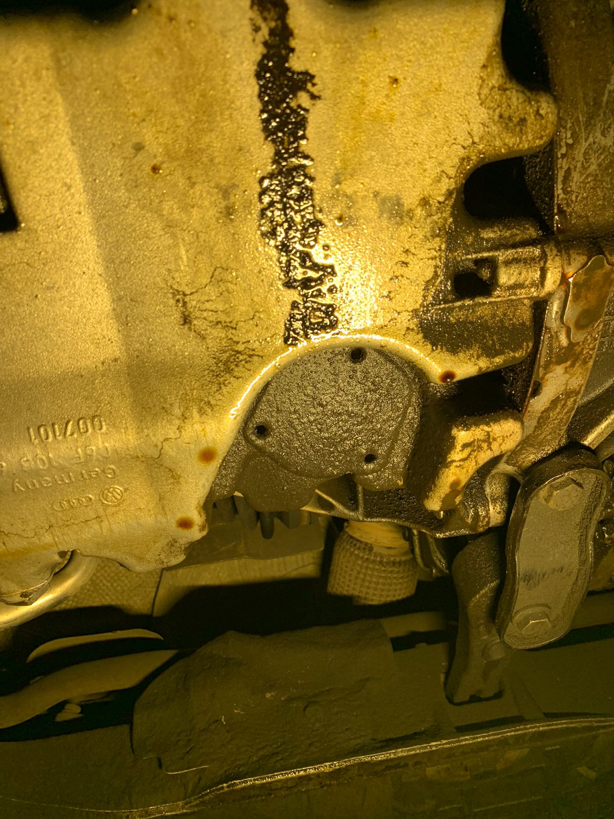

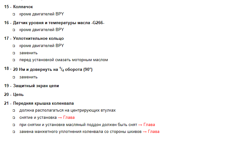

Может ли быть так что в моем двигателе (BPY) нет такого датчика? Или может в другом месте расположен.
На месте датчика заглушка.

Сообщение Ksandr » 11 окт 2023, 16:50
Значит нет его на вашем двигателе. Смотрите и проверяйте датчик темп. охл. жидкости.

Сообщение boroda II » 11 окт 2023, 18:26
На фото не заглушка, а нет отверстия. Поддоны делают универсальные, под винты отливка сделана с отверстиями.Возможно поддон или двигатель менялся. Другого места не знаю.
Проводка где то на подрамнике может валяться.
Если бы не было датчика изначально , то он програмно был бы отключен и вася прочерк нарисовал бы , а не минус 60. Показание с минусом это обрыв или отсоединение датчика температуры.
Только к работе вентилятора это все равно не касается.

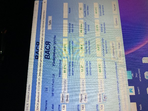

Сообщение Deluxe » 12 окт 2023, 22:23

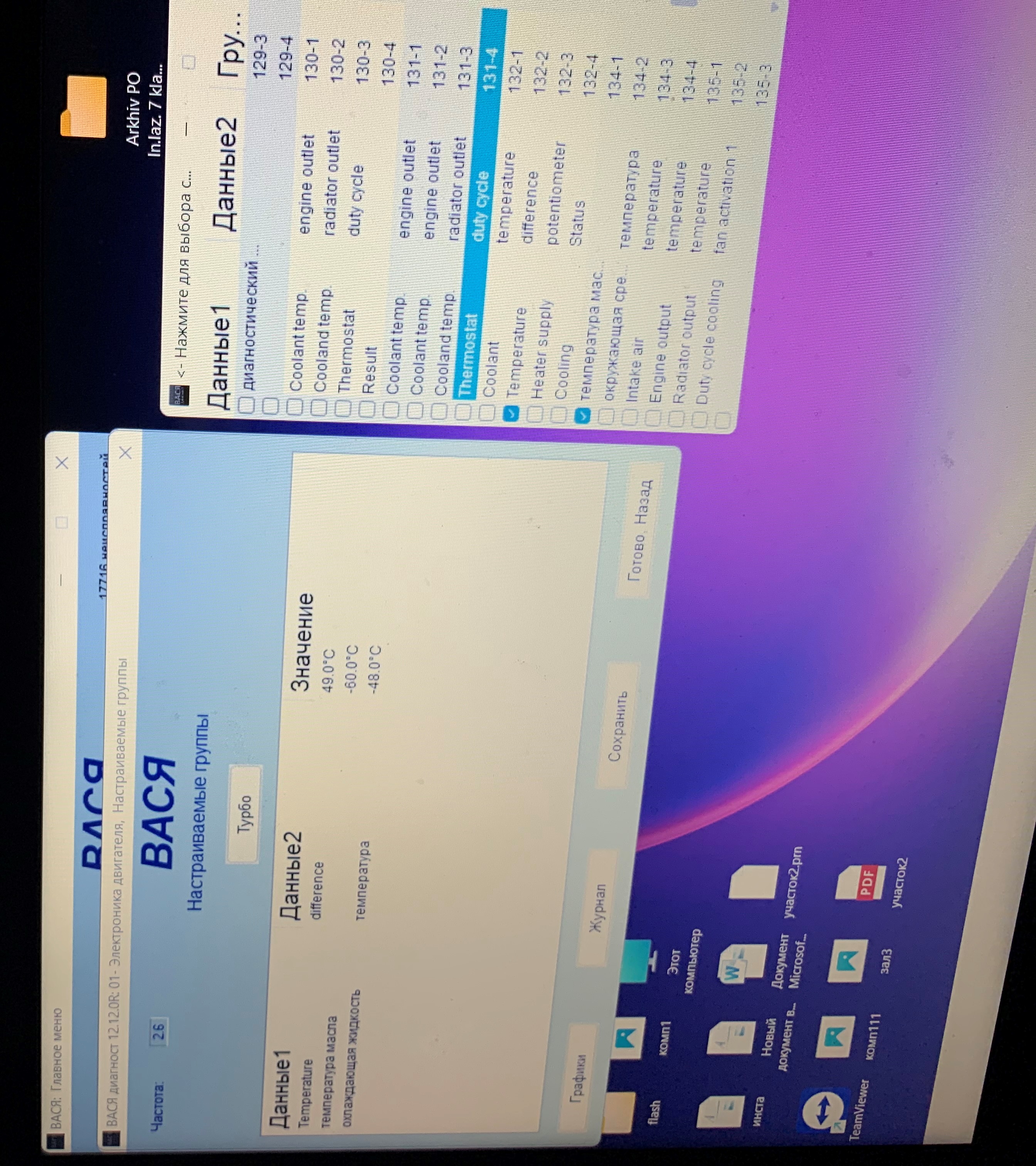

Итак, датчик ОЖ заменен, но минусовую температуру он не исправил. Проводку под нагрузкой проверяли- все ок. Оказалось штекер проводки не плотно сидел в датчике и создавал проблему, временно сообразили плотное прилегание к датчику- в любом случае штекер буду менять.
Теперь температура ОЖ в норме, но проблема с включением вентиляторов не решилась- так же запускаются оба на всю катушку после выключения зажигания.
Температура масла все также минус 60.
Друзья, может ли быть проблема в самом вентиляторе на радиаторе, учитывая что в нем внутри какой то блок управления присутствует?

Deluxe писал(а):Итак, датчик ОЖ заменен, но минусовую температуру он не исправил. Проводку под нагрузкой проверяли- все ок. Оказалось штекер проводки не плотно сидел в датчике и создавал проблему, временно сообразили плотное прилегание к датчику- в любом случае штекер буду менять.
Поясните, вентиляторы работают всегда, и при включенном и при выключенном зажигании? Как это происходит подробнее. Выключаете их как, преды вытаскиваете?
