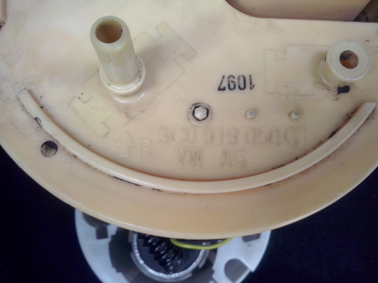

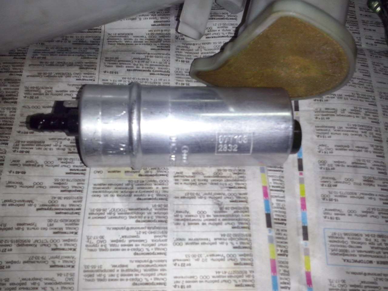

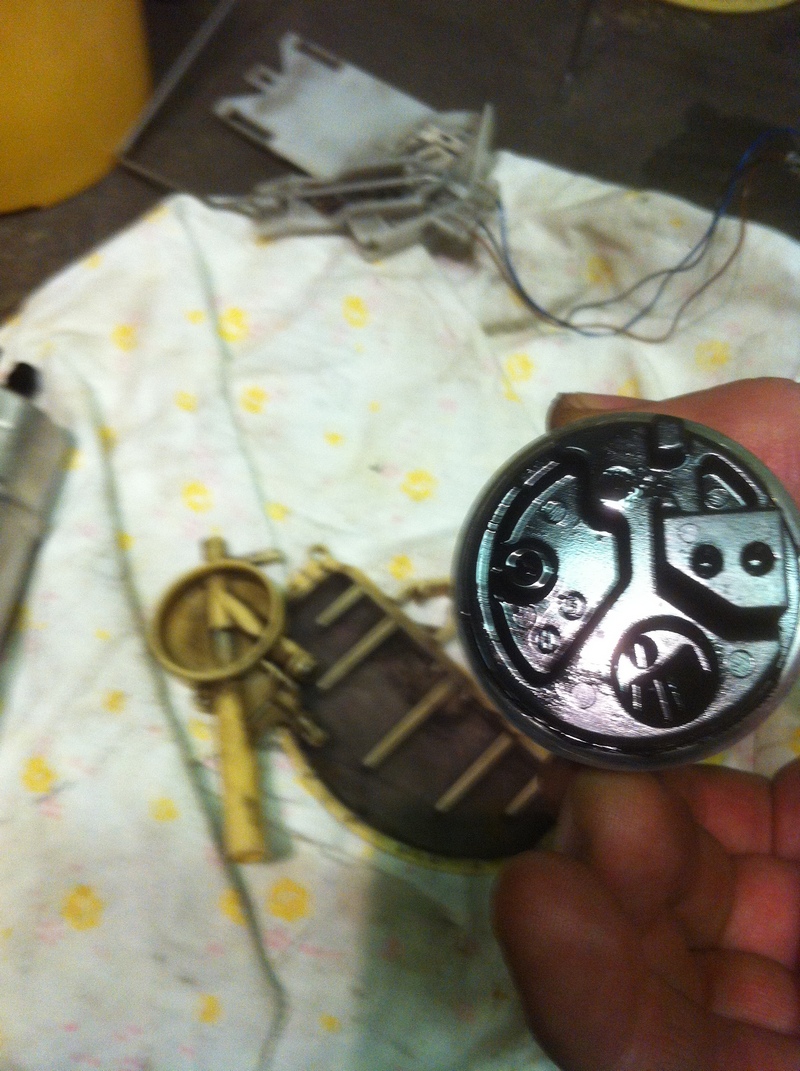

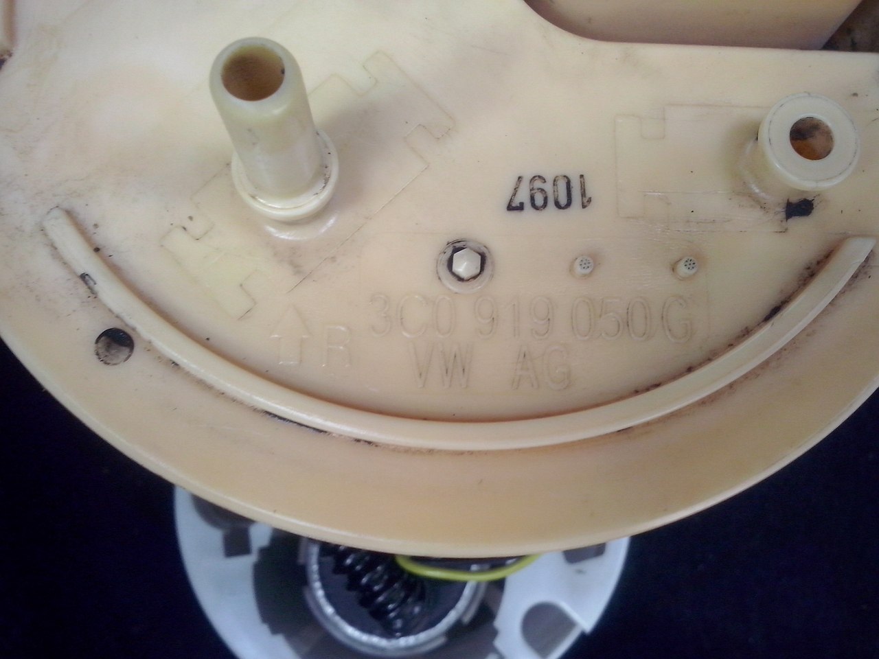

Сообщение pashustic » 02 дек 2013, 22:17

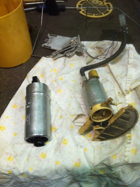

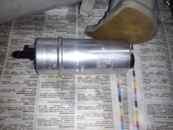

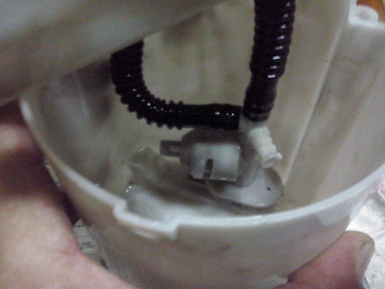

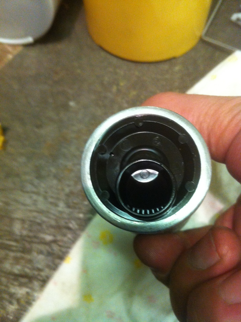

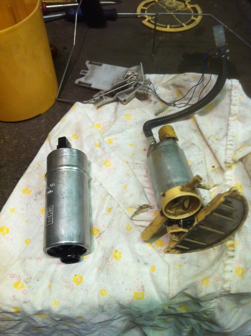

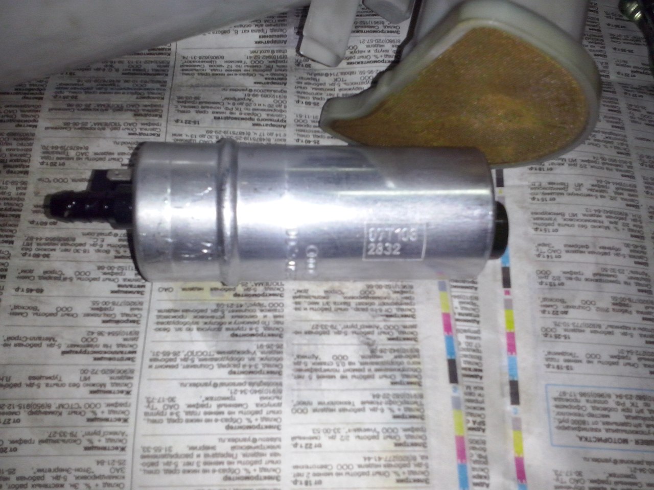

Все доброго времени суток. Хочу донести кое какую информацию. Давиче мне пришлость разобрать свой насос в баке для установки штуцера для вебасто, но он пропускал соляру( негерметичность) Далее нашел я насос( корпус) со штатным штуцером для вебасто и вот решился переставить моторчик из одного в другой. С чем столкнулся , когда разобрал : у меня в машине уже стоял новый насос с номером 3с0 919 050 AA Так вот он в корне поменял конструкции, а именно : забор топлива осуществляет через ряд узлов( сеточка и маленький заборник) ( смотреть рисунок)
В свою очередь старые насосы , те же 3C0919050F который также заменен на новый ( номерок позже дам) имеет проще конструкцию по снятию + не имеет отдельных узлов забора. К чему веду, если у вас установлен новый насос, то скорее всего моторчик от пирбурга не подойдет ( номер есть на форуме) Оч разочаровался когда разобрал свой насос и хотел схитрить в итоге получил такой результат :( Придется завтра точить другой штуцер и делать прокладки для герметичности.
Также вы скажете, что может заменить верхние крышки. ДА не тут то было, немца прошарили и изменили конструкции шпилек(((
Еще минус новых насосов- разборка. Разобрать старый можно одному , имея фен и пару отверток. В новом насосе , чтобы вынуть моторчик из креплений, нужно попотеть : разжать три фиксатора одновременно
в старом тупо снять нижнюю сетку, предвартельно отжать фиксаторы корпуса( легко делает):(
СТАРЫЙ НАСОС
старый моторчик ( вид с места крепления в стакане)
новый моторчик плюс узлы ( сетка и заборник маленький)
сами моторчики ( слева старый, справо - новый)
новый насос

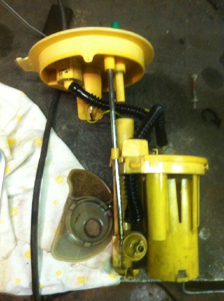

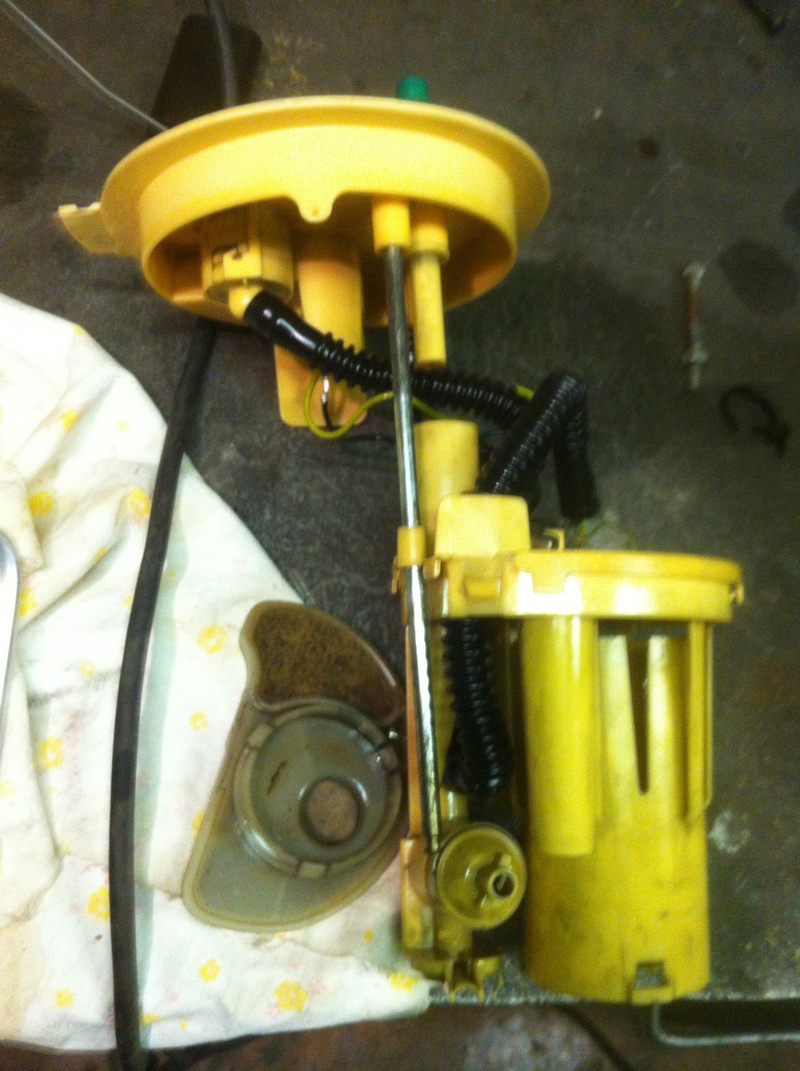

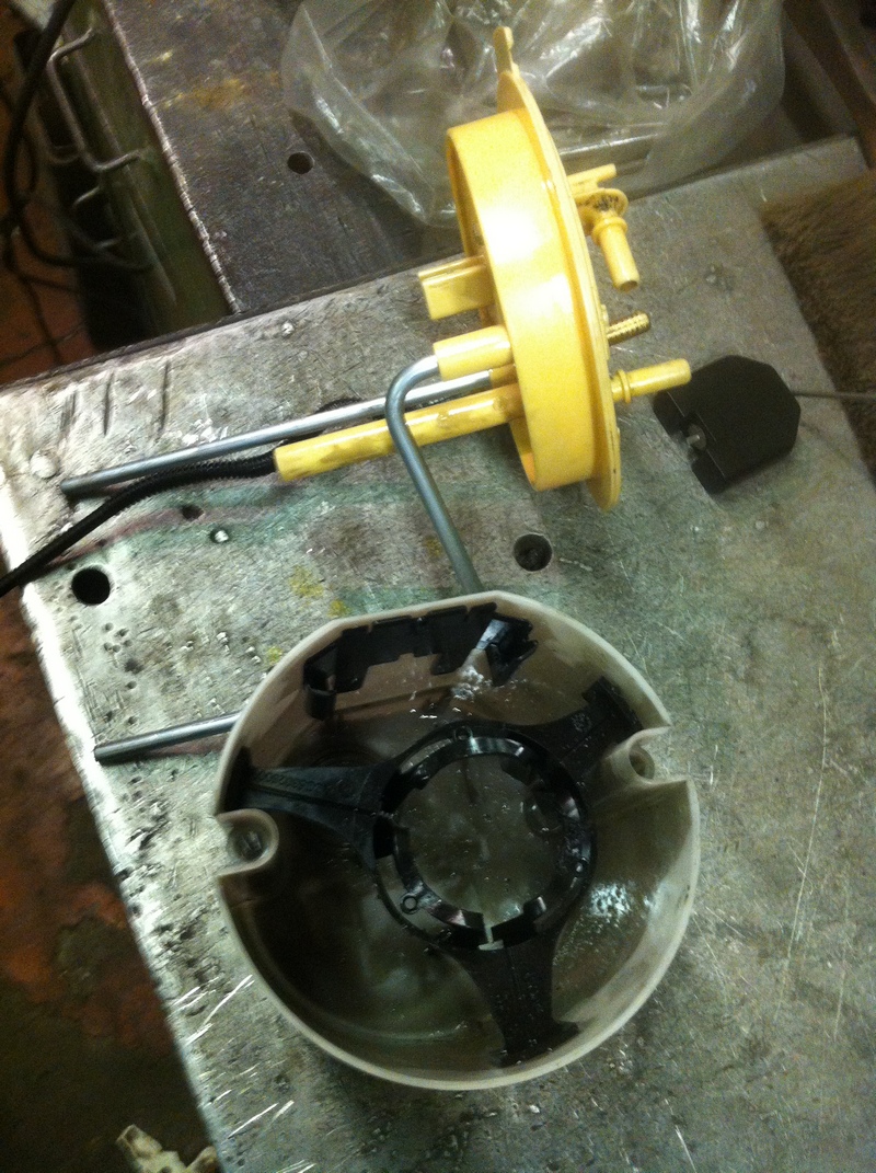

Встал вчера на дороге. Заглох и не запускался двигатель. Несмотря на уверения, тандемник явно не справляется с прокачиванием соляры через фильтр. При включении зажигания не слышно гула моторчика подкачки.
Сегодня утром вытащил насос из бака. Порядок действий для универсала:
- открутить два болта крепления правого заднего сидения
- отогнуть ворсовую шумку, увидеть и вытащить заглушку-крышку насоса
- вытянуть язычок разъема, вытянуть разъем (снимается очень легко, без рывков и качаний)
- нажав на кнопки фиксации сбоку снять подводящий и отводящий трубопроводы
- определиться, в какую сторону крутить плоскую металлическую обойму, крепящую корпус насоса к баку. Легкими ударами молотка через отвертку открутить её и припрятать в сторонку
- аккуратно вынуть корпус не забывая, что там ещё поплавок на штанге
Сливаем соляру из корпуса

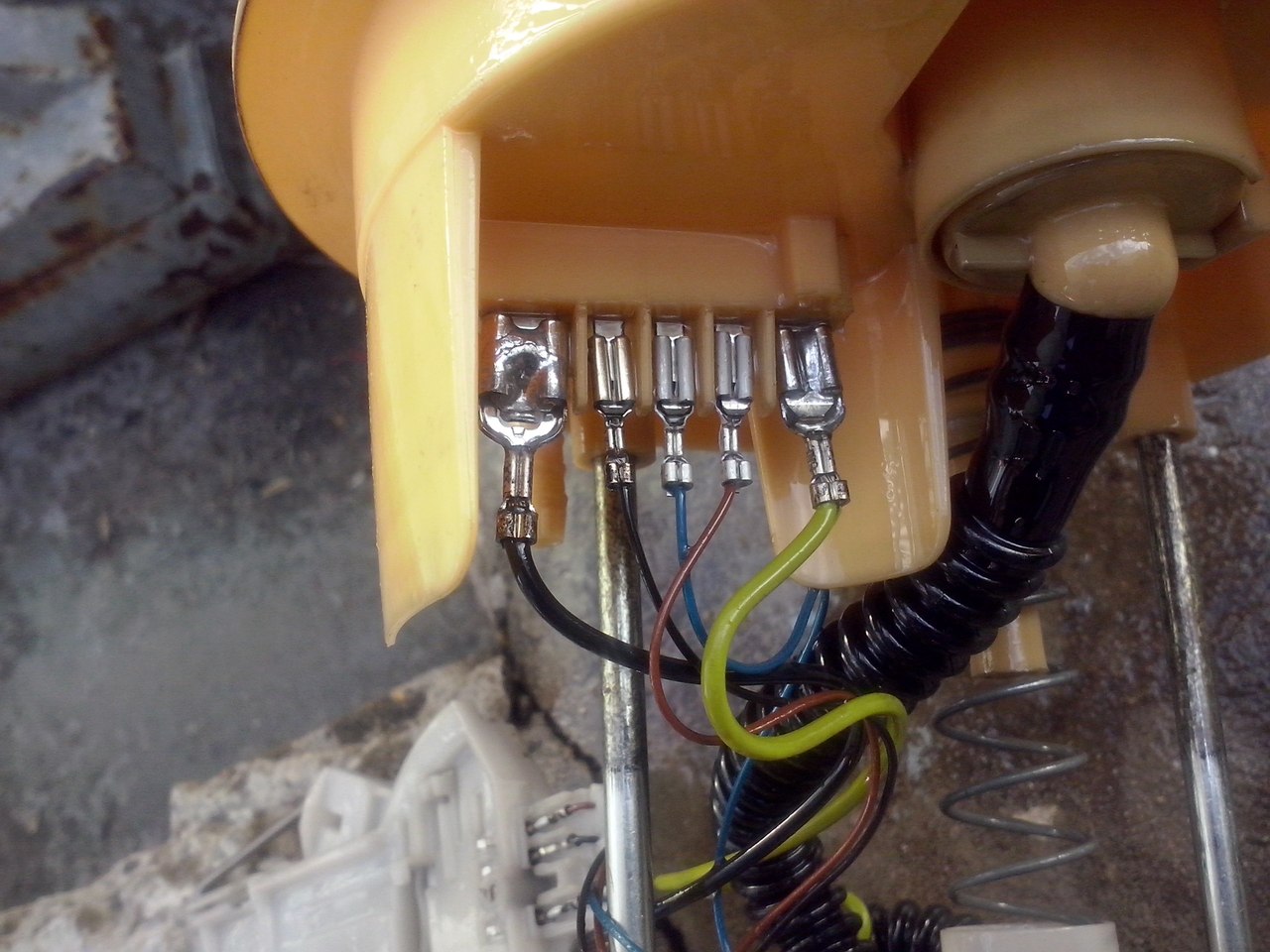

Отсоединяем указатель уровня топлива и сдергиваем его разъемчики с клемм
фоткаем порядок подключения

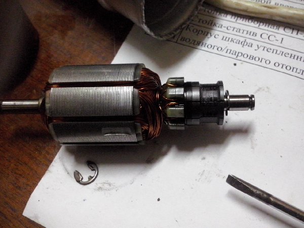

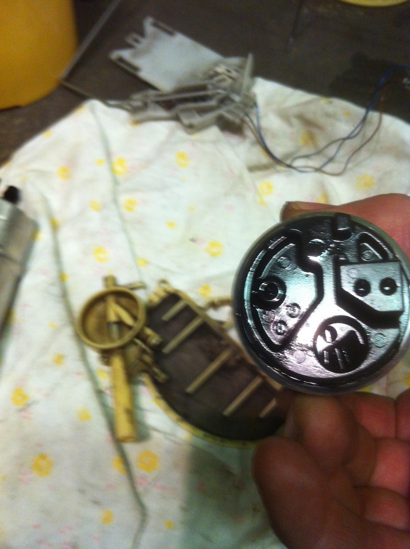

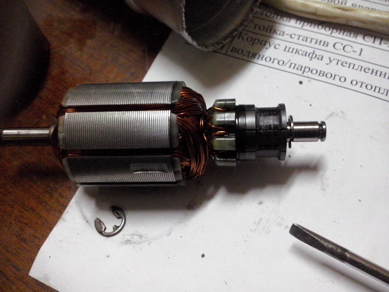

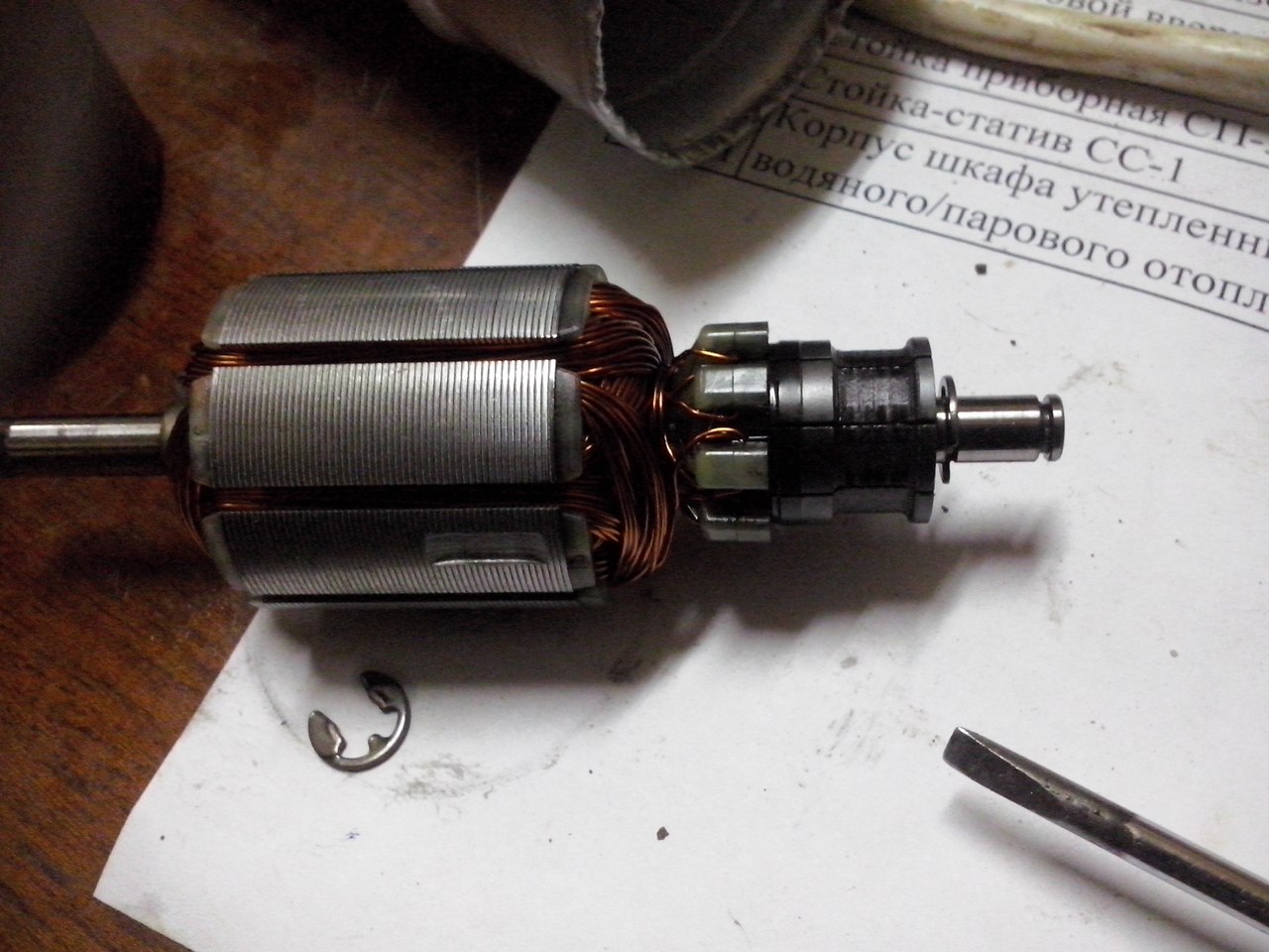

Про то как вынимать насос из стакана уже писалось не раз, три отвертки, все вокруг вымазано солярой, греем зажигалкой трубку, сдергиваем её со штуцера и моторчик в руках.
Развальцовываем бортик со стороны щеток, металл тонкий, поддается легко. Получаем в руки щеточный узел (щетки в хорошем состоянии), переднюю втулку, крыльчатку насоса, входной патрубок остается в корпусе.
Что ещё? Правильно - якорь! Вот и он
Собссна - проблема ясна. Не думаю, что производители специально вытачивали канавку под щетки...
Собираем все взад, завальцовываем, ставим на машину, прокачиваем (долго прокачиваем), заводим.
Делаем заказ в Экзисте
Оригинал - VAG 3C0 919 050 G Модуль подачи топлива и датчик уровня топлива
Я взял - Patron 1J0919050B Насос топливный электрический
Цена 1500 рублей.
Пока ждем заказ - ездим на машине. Но от далеких поездок следует воздержаться. Помним про якорь. :)

Вот эта штучка для подключения вебасты? Нужна ли она вообще и как её оттуда вытащить?
И ещё - правый штуцер - грибок для чего нужен? Получается он не заглушен и вроде у него прямой доступ от бака к наружней среде... А может я не понял чего?...
