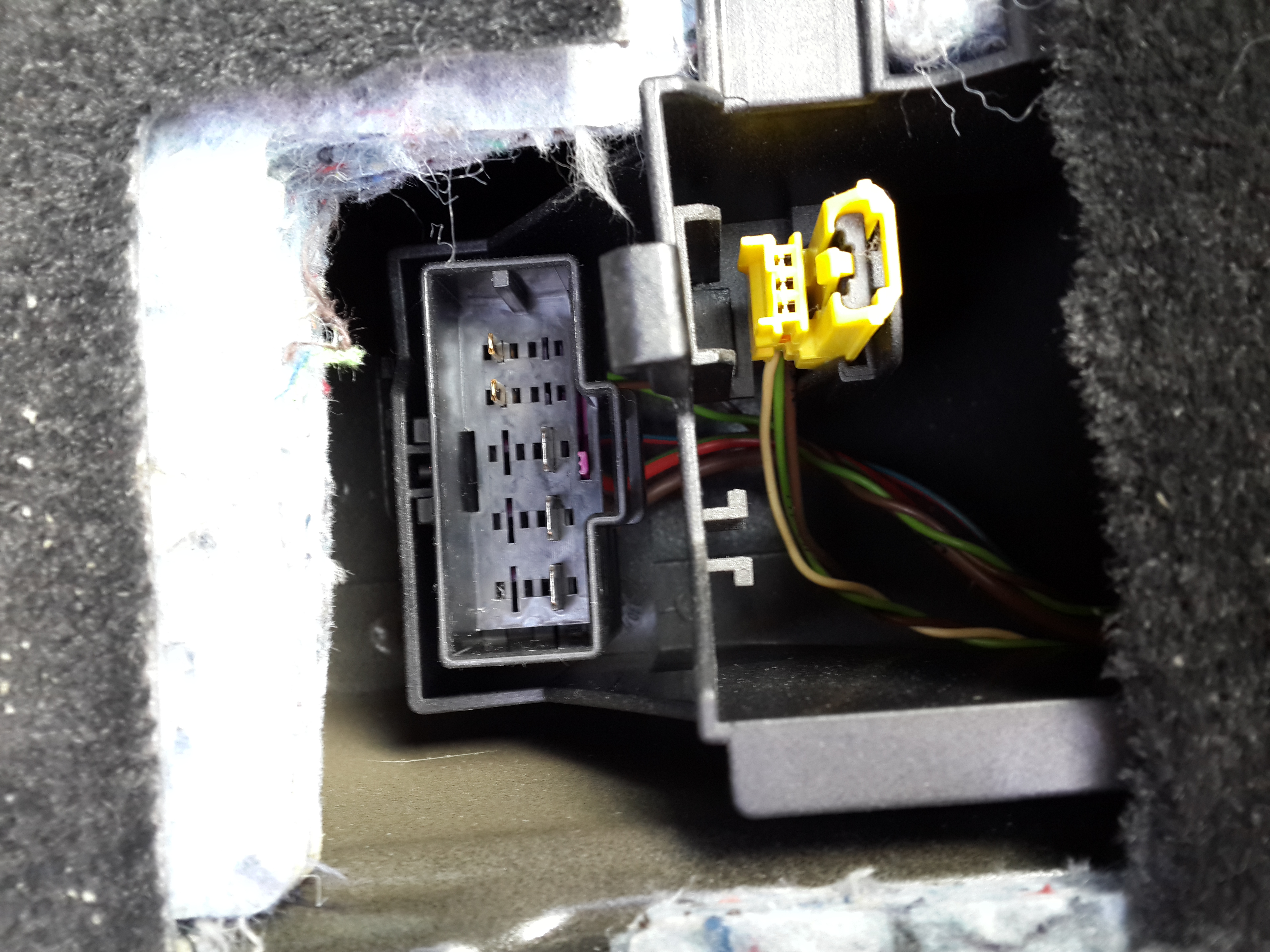

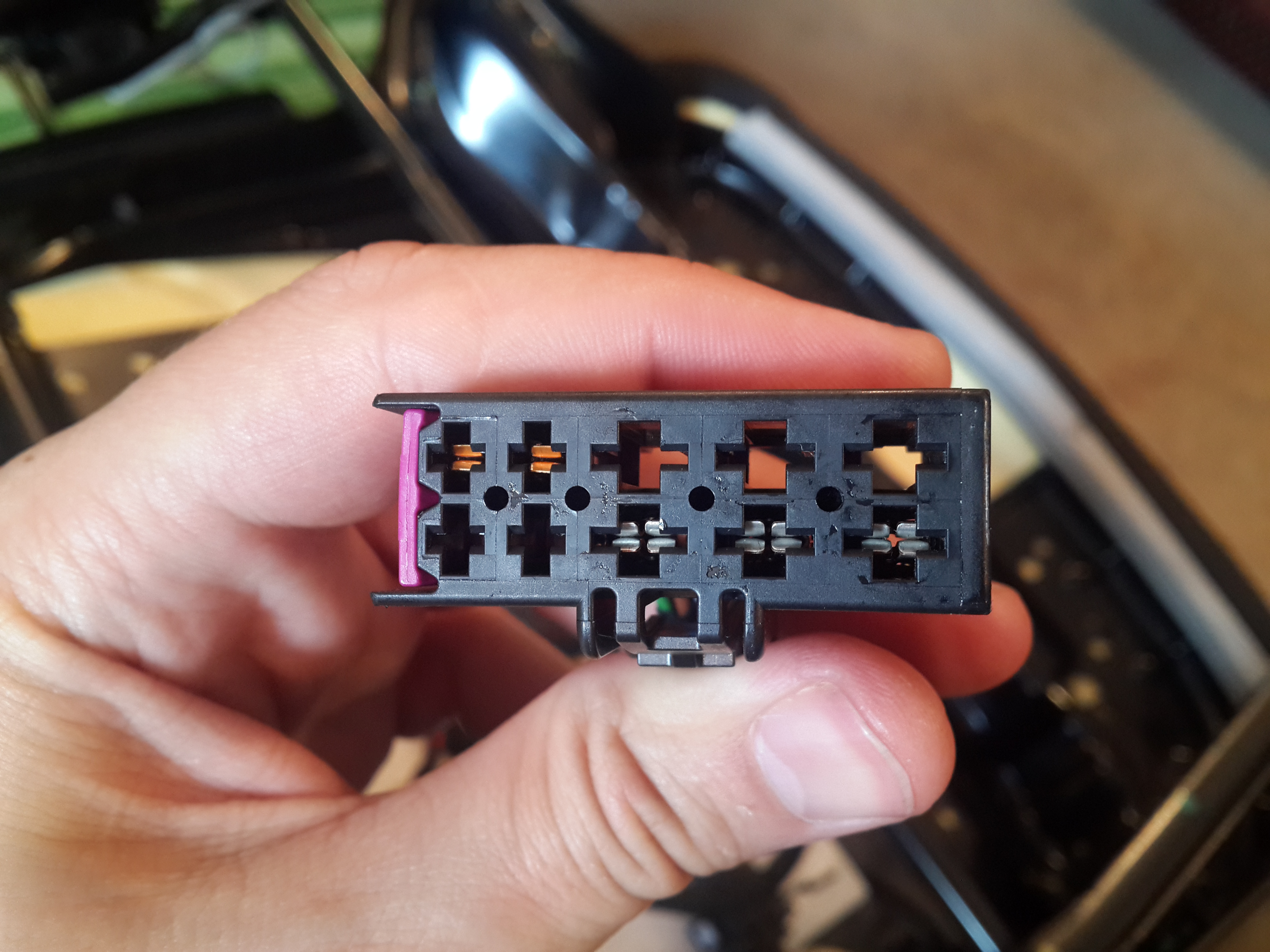

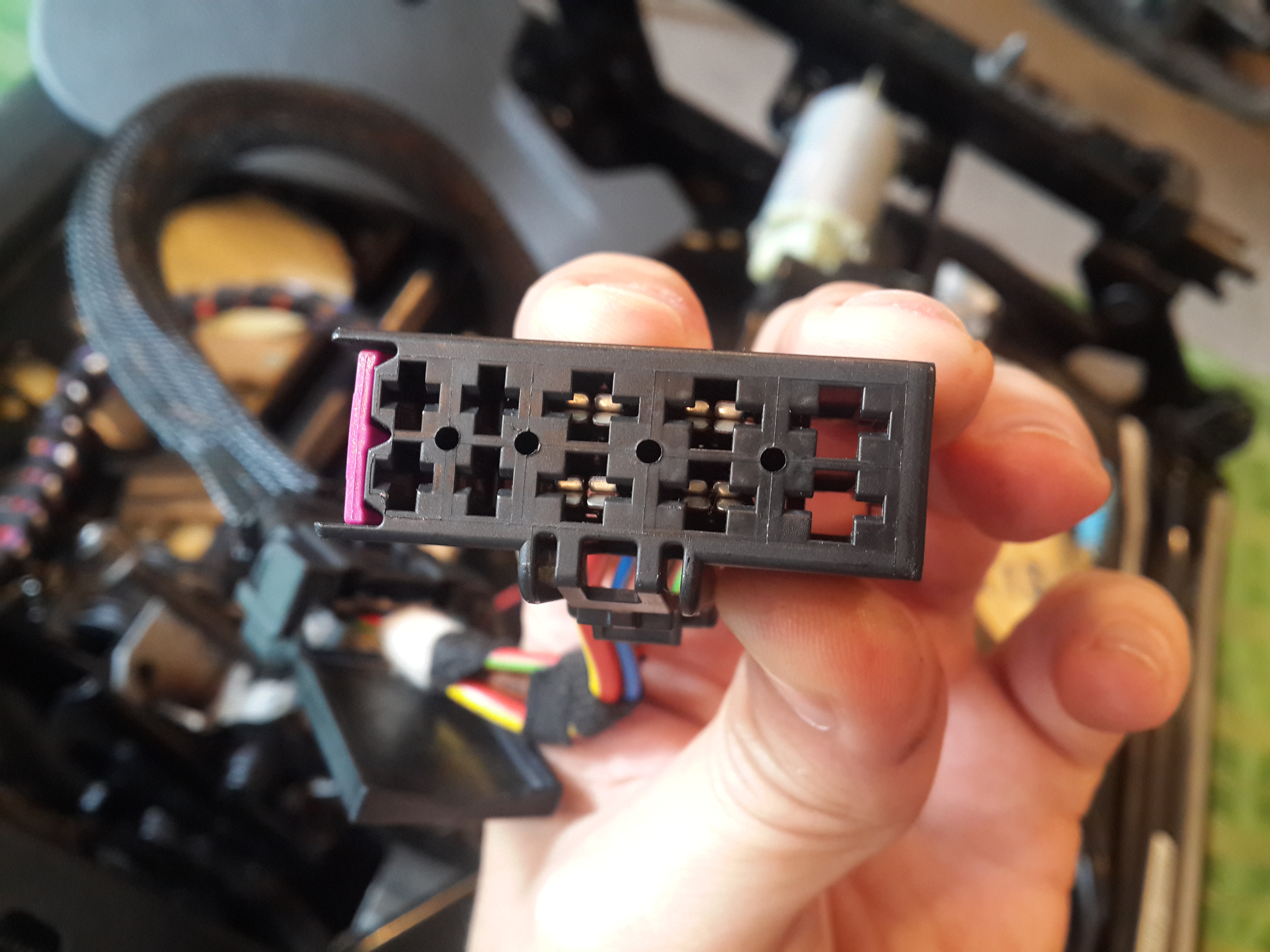

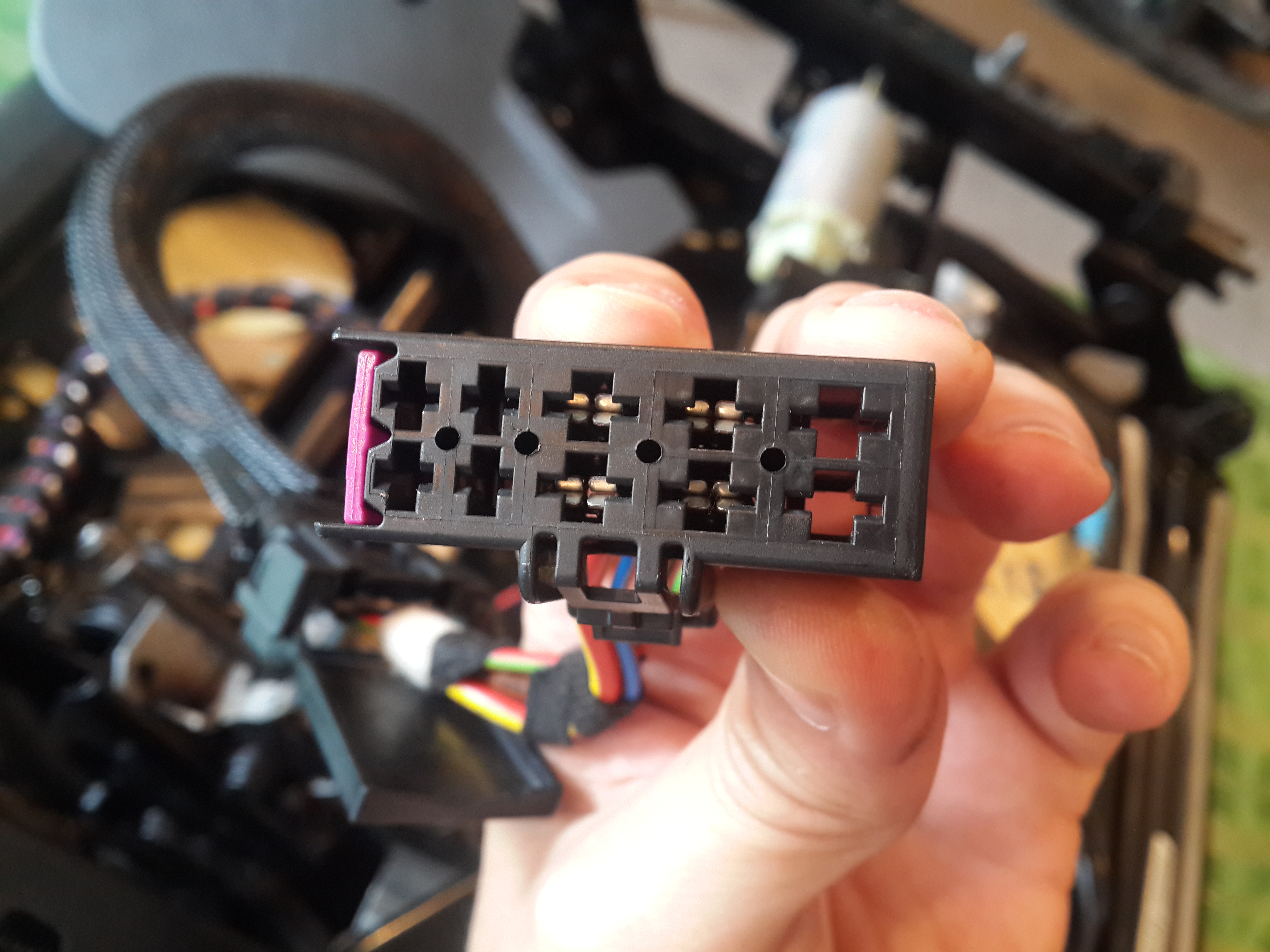

Доброе время суток всем! Вот нарвался на эту тему,так как тоже приобрёл сидения с электрорегулировками.Читал здесь,смотрел схемы,в которых не селён так нечего и не понял,как вы мужики в этом разбираетесь я в шоке.Нужна помощь так как у нас в городке путёвых электриков нет.Стоят у меня сидения в VW B6 обычьные на тряпке,есть подогрев,и AIRBAG,и всё,регулировки все миханика.Я взял себе от В7 кажа алькантара,с электро,подушка,подогрев тоже присутствует,водительское с памятью.Что-бы память сидения заработала я понял что два провода надо тянуть к кан шине,только где она находится и от куда тянуть не чего не понял.Начал с пассажирского,снял своё и сравнил клемы на моём пассажирском на пустом сидении на 5 проводов а на новом с куча электрики 4 провода,подскажите а лучше нарисовать, что откуда вытащить и куда в ставить,к чему плюс подключить,чтобы всё работало.С водительским потом,хотя бы пока пассажирское заработало.Фото прилагаются старого разъёма и нового.

Вот разъёмы старого пасажирского сидения и нового.Помогите что куда.
Это разъём старого сидения на 5 пин
Это разъём кожаных сидений на 4 пина.
Это под сидением.

Какая-то странная распиновка нового разъема.
Не похоже на Б7. Может это сидушки от американца?
Коричневый это минус, красные с жёлтой, синей и зелёной полосами - постоянный плюс. На подогрев есть отдельный разъём или нет подогрева?
Разъём подушки (жёлтый) надо заменить.

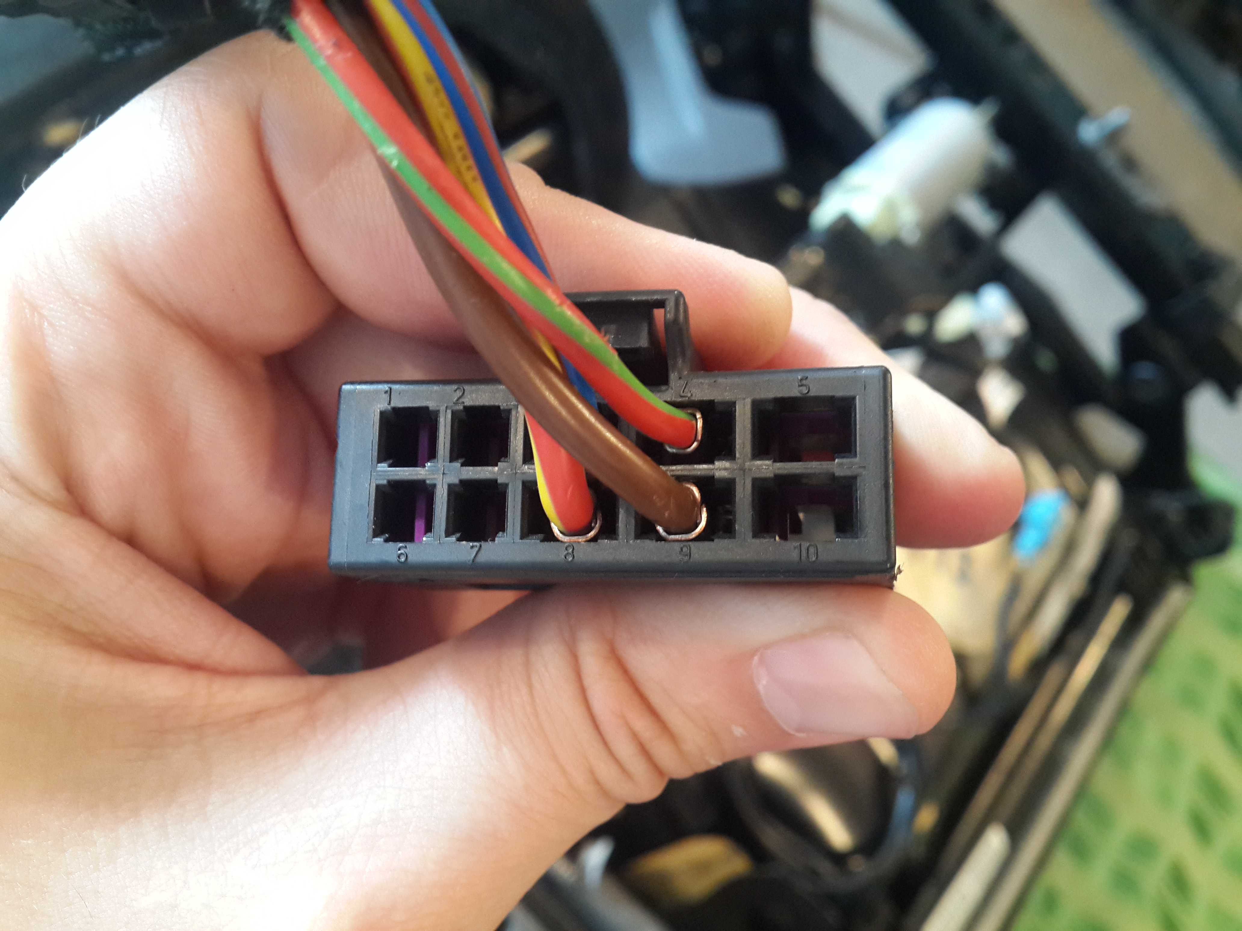

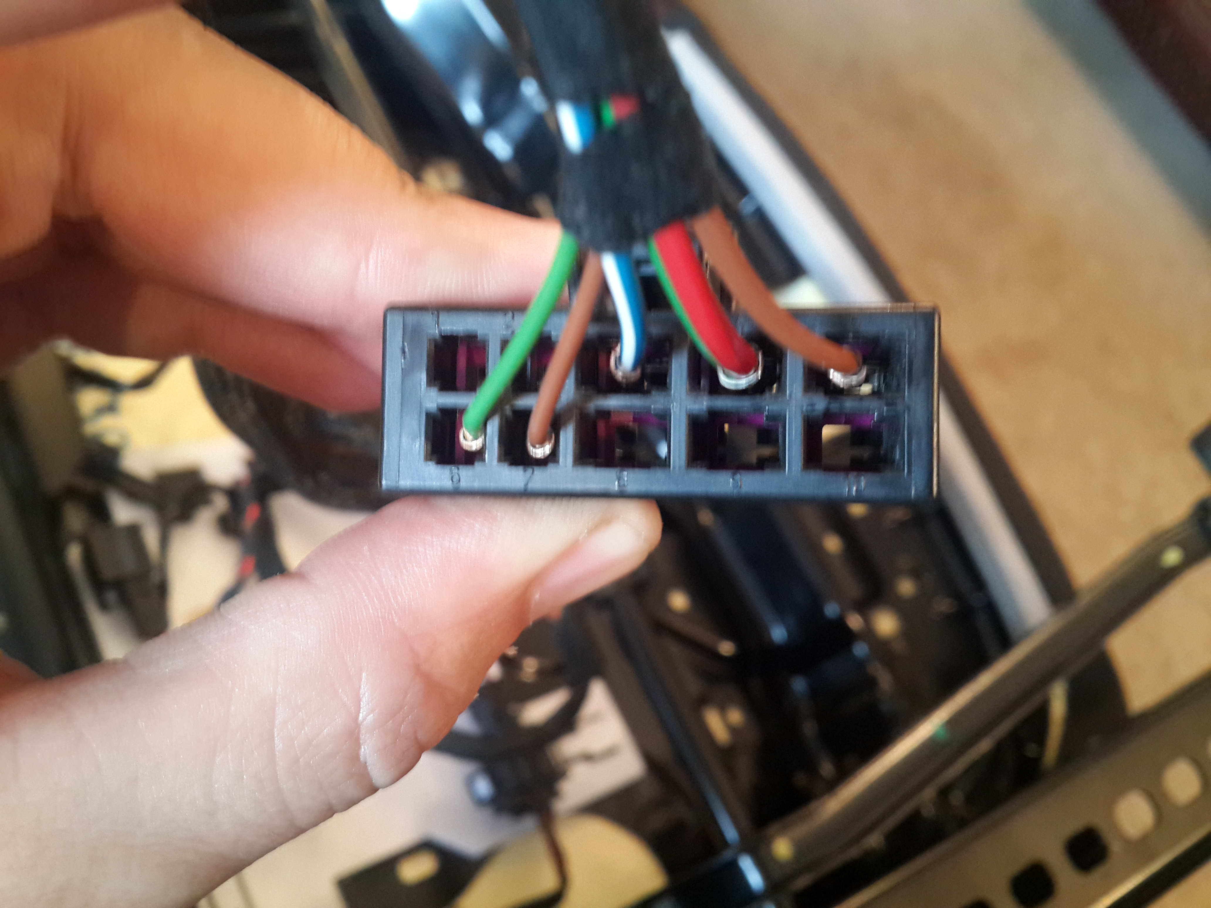

На какие пины что подать, чтобы работали подогрев и электропривод? Какие то контакты просто захоронить? Где должен быть постоянный плюс, а где после зажигания?
картинку я срисовал, ещё бы расшифровку пинов с требуемым сигналом.
Спасибо заранее всем, кто поможет

КАН шины и плюса от зажигания в этих сидухах нет.
Толстый коричневый - минус.
Толстые красные с любыми полосками - постоянный плюс.
Подогрев и датчик ремня легко отследить, заглянув под сиденье.
Квадратный блочок под водительским сиденьем - управление подогревами.
