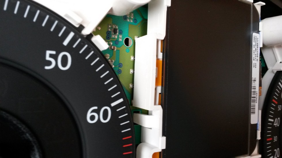

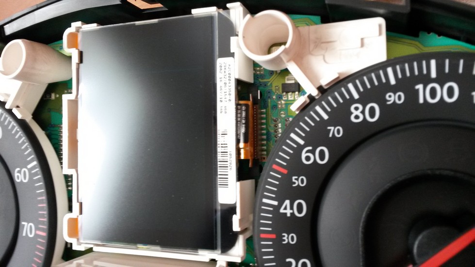

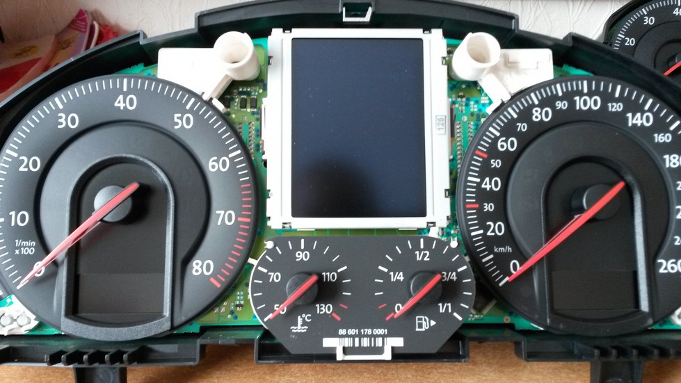

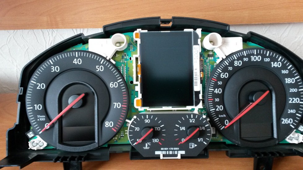

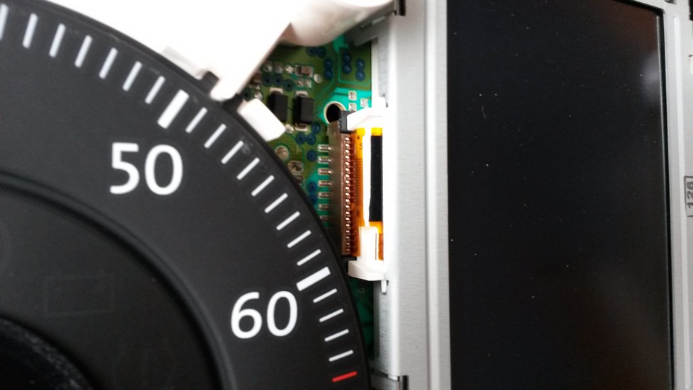

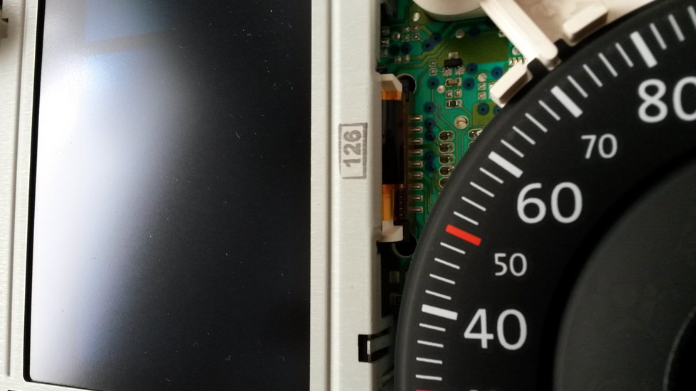

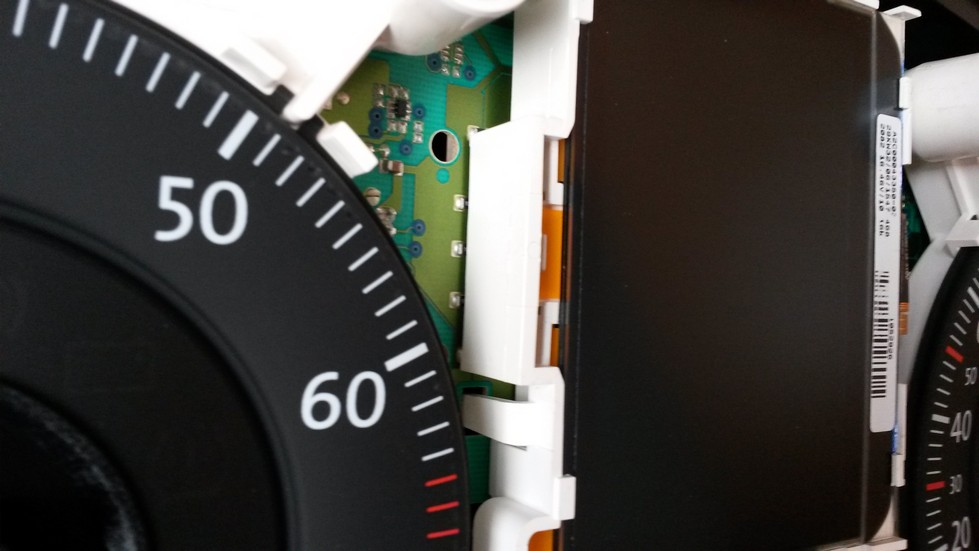

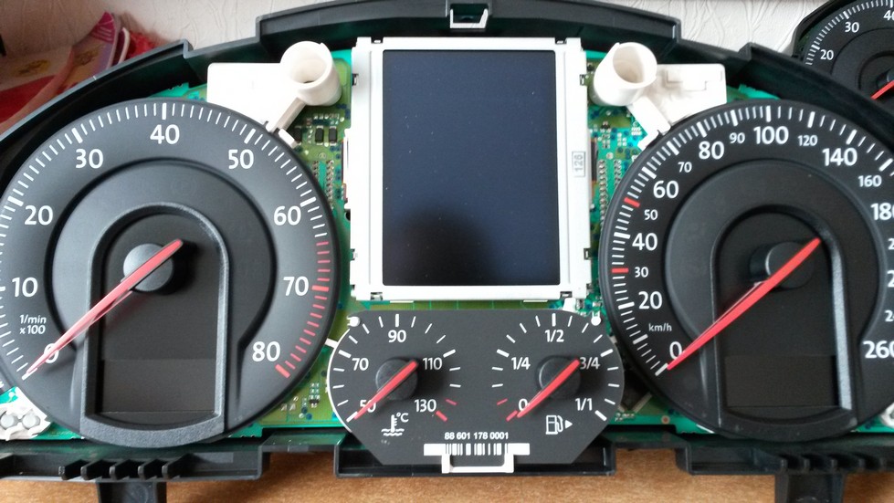

После очередного "массажа" дисплей МФА периодически глючил, но отработал почти полгода. Последние пару недель уже вообще не давал показаний. Некоторое время назад я приобрел на форуме синюю б/у приборку с целью использования ее в качестве донора дисплея. Вчера решил заняться заменой. Моя родная приборка 3с0920870Т выпуска 15.08.2006 г. Приобретенная была 3с0920870P выпуска 19.02.2006 г. Сначала установил купленную, с целью проверки ее работоспособности и сразу обратил внимание, что показания температуры воздуха отображаются не в середине нижней части экрана, как на родной приборке, а справа, как при включенном круизе, но не придал особого значения. Разобрав же ее, обнаружил, что на ней совсем иной дисплей, с двумя шлейфами подключения и, соотвественно, другая плата самой приборки.
Родная приборка 3с0920870Т
Приборка на замену 3с0920870P
Разъем подключения дисплея на родной
Разъем 1 дисплея приборки на замену
Вторая сторона дисплея на родной
Разъем 2 дисплея приборки на замену
Так что, если кто то берет приборку в качестве донора, то необходимо учитывать, что синие приборки с МФА+ делятся не только на бензин-дизель и америка-европа.

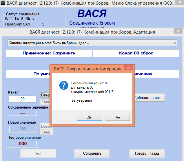

в 17 блоке в адаптации в 0 канале сделать сброс ( прописать 0 ) и перевтыкнуть зажигание либо дать простой авто
Re: МФА+ Пропали все функции
Сообщение Чиф95 » 02 май 2015, 18:48

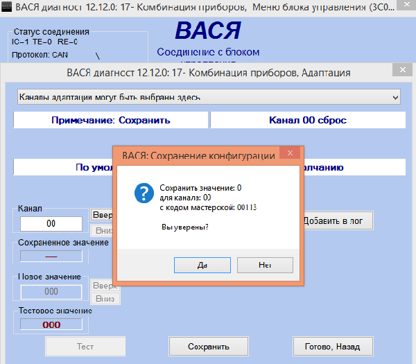

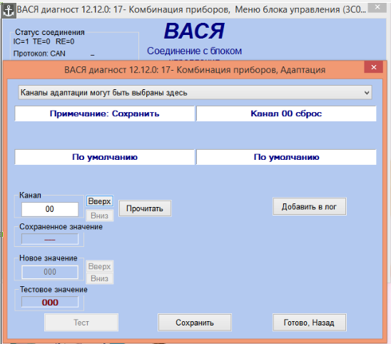

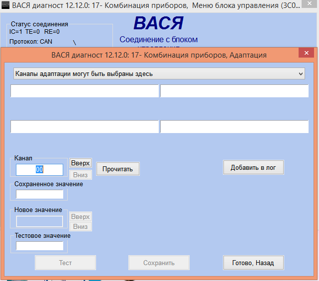

Зашел в 17 блок
17 блок Адаптация
, выбрал 0 канал
0 канал
, но вписать в него значение не дает, кнопки выбора значения тоже не активны. Предлагает сам 0. После нажатия СОХРАНИТЬ и подтверждения
Подтверждение
передернул зажигание - ничего не изменилось :( .
Чиф95
Сообщения: 1102
Откуда: Грозный
Сообщение pashustic » 02 май 2015, 20:21
Чиф95
Ждать
Сообщение Чиф95 » 04 май 2015, 09:32
Павел, спасибо! Все заработало.
