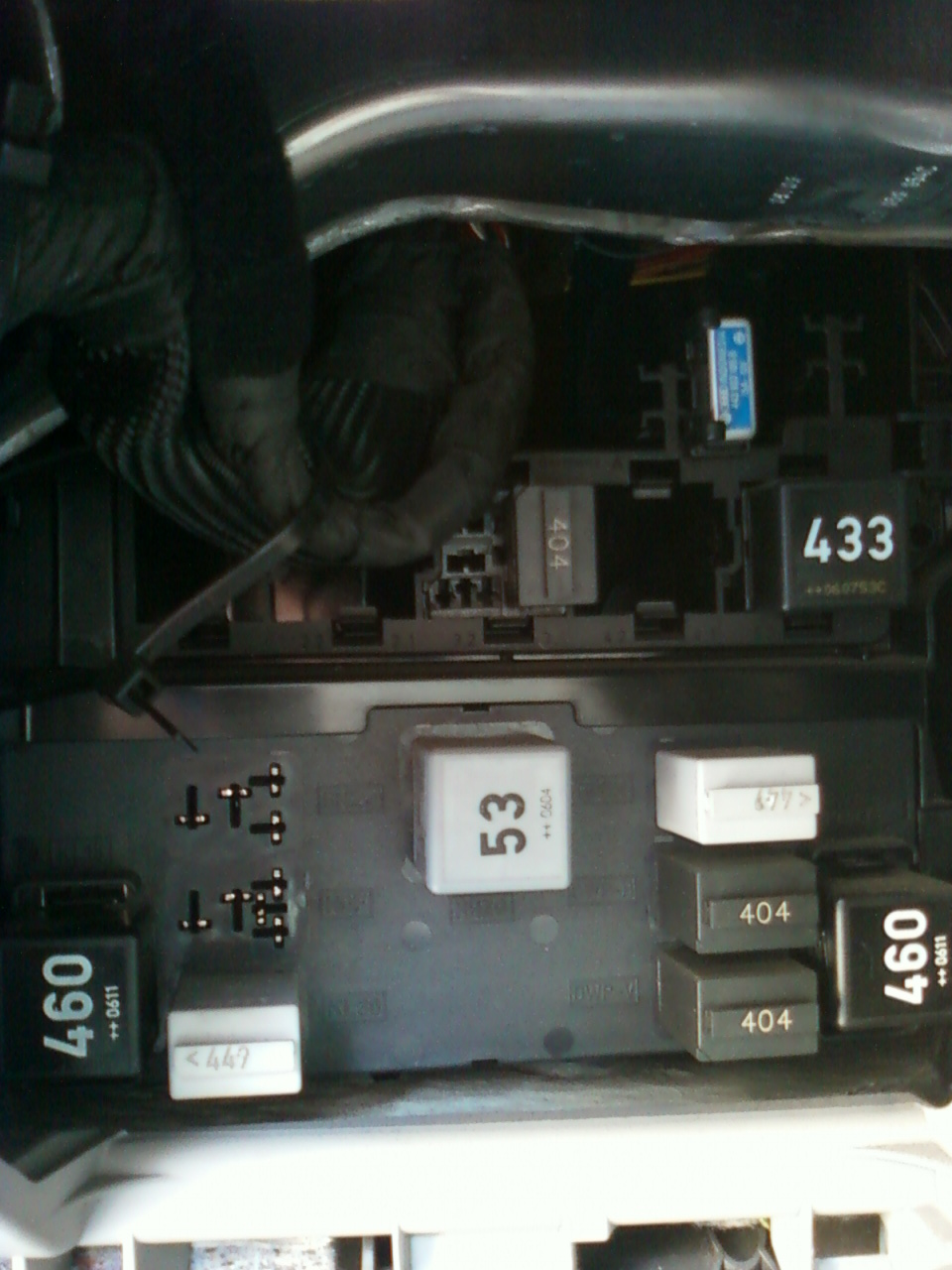

Re: не работает прикуриватель
Сообщение essence » 05 фев 2012, 21:33
Слева от руля бардачок маленький, его снимаешь, за ним блок реле

Сообщение Максимус » 02 июл 2012, 22:30
Фото реле за бардачком слева
Прочитал всё что обсудили и посоветовали - просмотрел я все свои предохранители (методом тыка) вынул посмотрел вставил, прикуривали салонные не работают в багажнике работает ,а вот про бардачок слева, изображение не открывается, (снять его совсем нужно) это под которым разъём для шнурка ? внутри что ли реле стоит J59. Какое реле прикуривателя???
