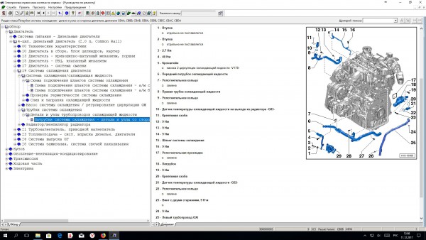

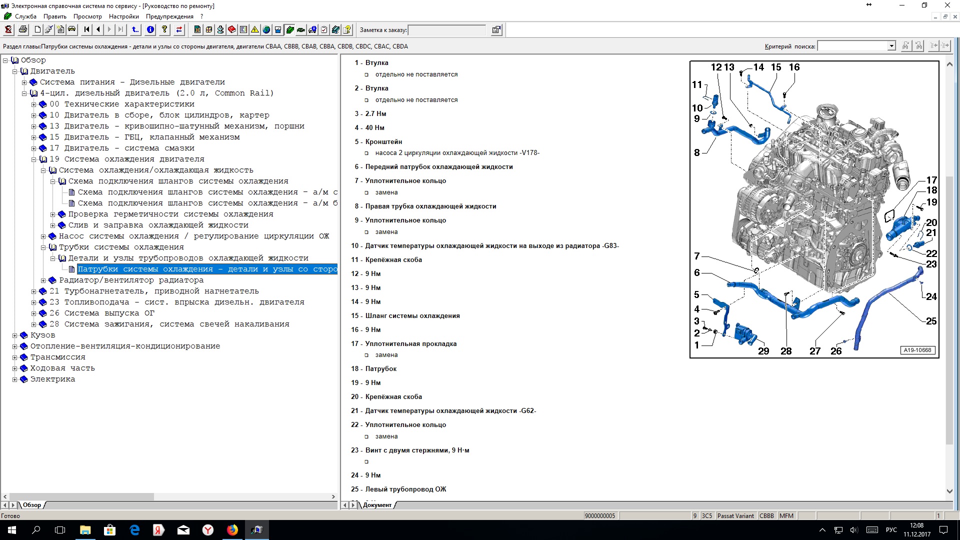

где находится датчик температуры охлаждающей жидкости?
Re: где находится датчик температуры охлаждающей жидкости?
Сообщение Daniliv » 11 дек 2017, 12:10
Вот.

Daniliv, Спасибо за схему, я расположение примерно знаю, а вот одинаковые ли у них номера каталожные?
