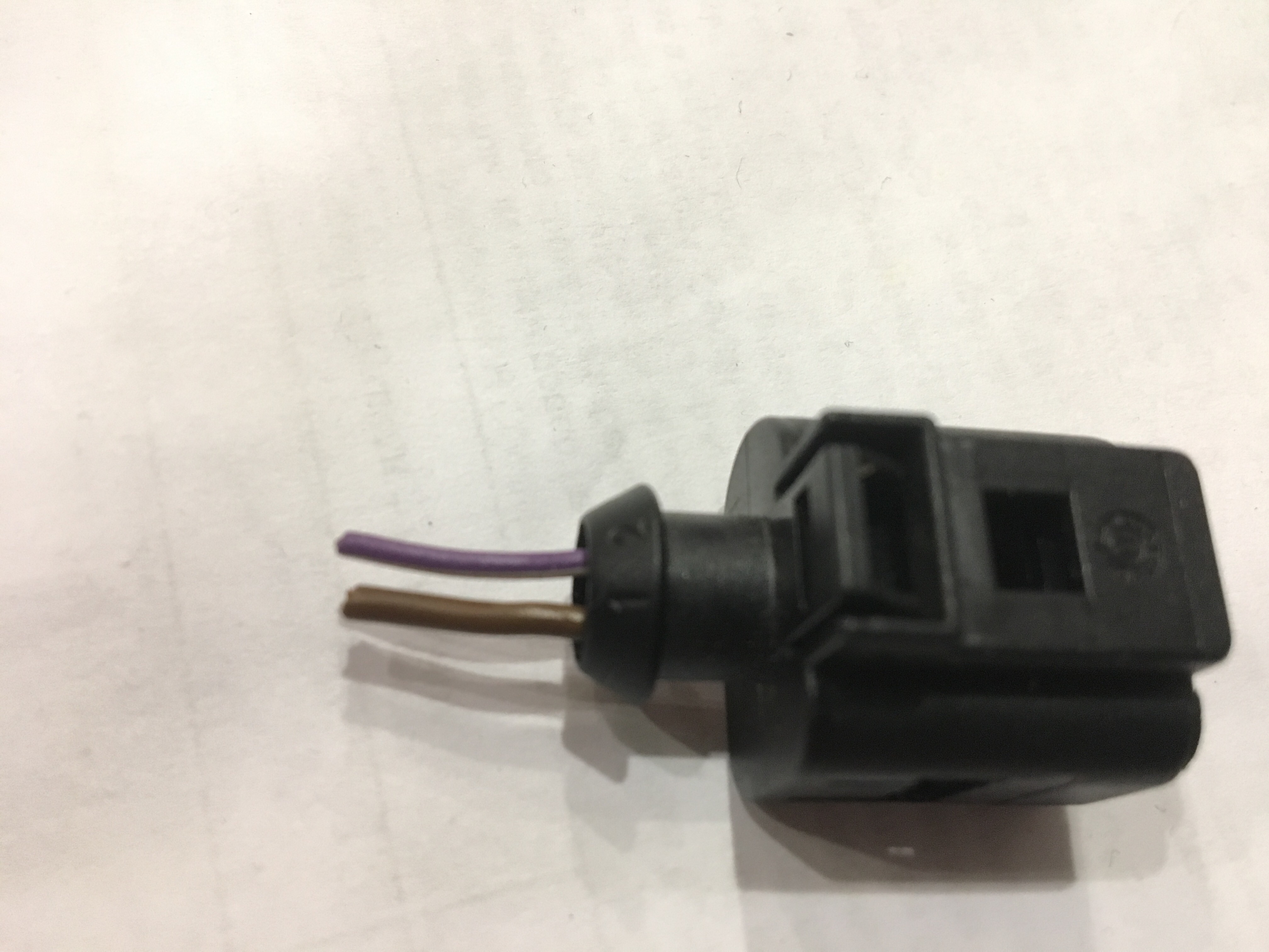

demainst писал(а):Только никак не пойму, зачем нужно упорно биться лбом об открытую дверь? Так трудно снять плафон и посмотреть номер контакта?
Там вот такой разъём, подключаться к нему гораздо удобнее, чем к контактам плафона.
Вот сейчас вообще ничего не понял! Про какой плафон идет речь? И для чего мне номер контакта? И где находиться такой разьем? Изображение
Из этой ветки
viewtopic.php?f=6&t=11753&start=100#p623917
Я понял что коричневый провод это "+", это будет намного легче нежели мне под машиной лазить...

Коричневый всегда минус был.

boroda II писал(а):Коричневый всегда минус был.
Да, только на фото разъем не от подсветки номера. Там точно такой-же но 1- плюс, 2 -минус. Или оба коричневые, или плюс серый с коричневым.
Я вроде по-русски писал: "снять плафон В СБОРЕ", а не только стеклышко. И писал как. Ты вообще читаешь, что тебе люди пишут?

demainst писал(а):Надо было и вторую лампочку вынимать. Они соединены параллельно...
Раз они соединены параллельно теперь понятно почему звенел тестер на обеих клемах! Я снял вторую лампу и повторил прозвонку контактов, и сразу легко определился "+" и "-"!
У меня нет второго аккумулятора но, есть зарядное устройство. Я минусовый крокодильчик от зарядного устройства подцепил на выхлопную трубу а плюсовой крокодильчик подцепил к отвёртке. И отверткой коснулся положительной клемы подсветки номера. Попросил маму нажать на брелке "открытие", прозвучал механический звук от движения замков. Я на радостях все побросал подбегаю к двери Ииии... машина закрыта! Повторили деяние по выше указанной инструкции но, только не бросал контакты а продолжал держать контакты... Машина не открывается, видимо ей кажется, что ее вскрывают, или что у нее там на уме, я не знаю! Тогда я попросил открыть багажник, багажник открылся! После я открыл створку в задем сидении для длинногабаритных грузов сквозь нее откинул задние сидения, открыл капот...
Сейчас аккумулятор снят и стоит на зарядке! :) ВСЕМ ОГРОМНОЕ СПАСИБО!!!!!!!!!!!!!!!!!!!!!!!!!!!!!!!!!!!!!!!!!!!!!!!!!!!!!!!!
PS - После того как залез в салон через багажник, я открыл дверь двойным движением открытие двери из нутри. А в это время на улице идет мокрый снег а зарядка лежит на земле и ни чем не прикрыта. Итак, капот открыт, водительская дверь открыта, багажник открыт а зарядка рядом на земле, идет мокрый снег. Я под капотом, смотрю каким ключом снимать аккумулятор... Мама говорит положи зарядку в багажник и закрой его чтобы не заносило мокрым снегом... Я без задних мыслей проходя мимо водительской двери закрываю ее, мокрый снег ведь! закидываю зарядку в багажник и зарываю багажник!!!!!!!!!!!!!!!!!! :shock: :o
Но, это уже мелочи, попроил у друга зарядку....
Вывод: Машину открыл из нутри, если нет аккумулятора то, не закрывай дверь! ТОже самое и с багажником, не закрывай его если нет аккумулятора! Механический ключ не поможет, если перед тем как аккумулятор сдох а машна была закрыта с блокированием от вскрытия.
Для тех в подобной ситуации, и у кого такая же машина как у меня, вот фото, на котором я указал какая клема есть "+".
