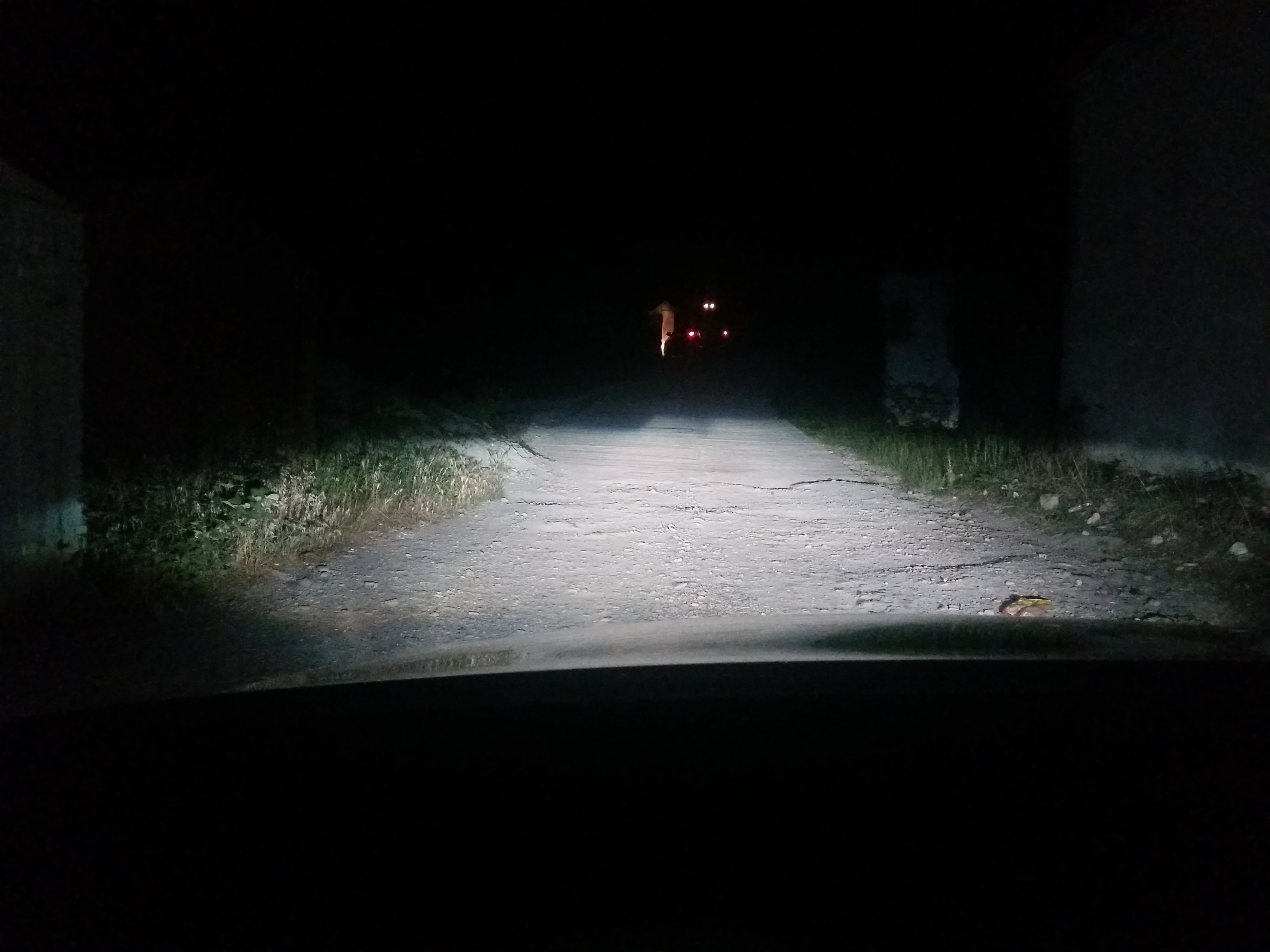

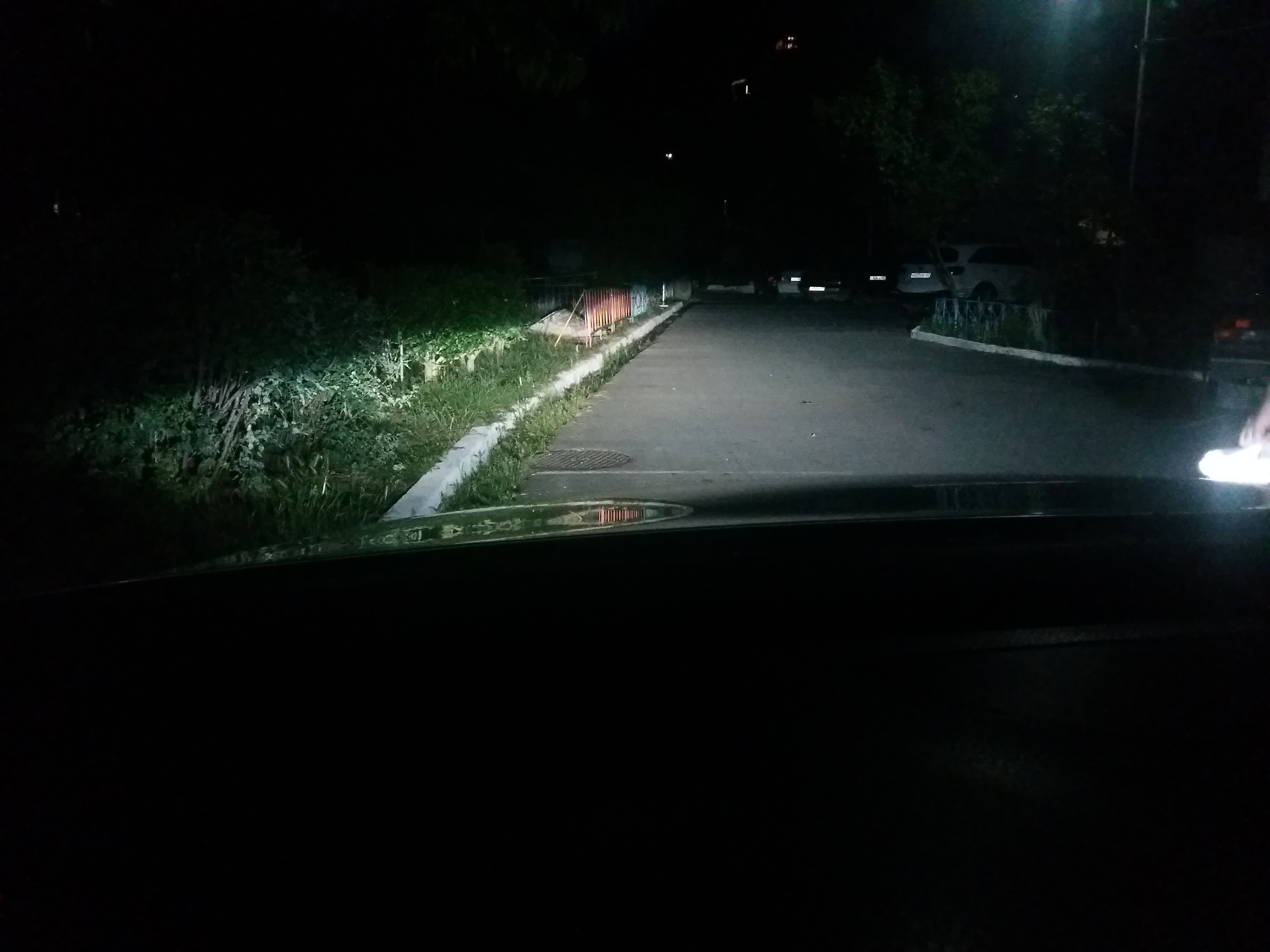

Сообщение Михаил Миндрин » 25 май 2018, 10:29
Поставил Hella 3R (D2S+H7) лампы филипс H7

Сообщение boss181 » 25 май 2018, 11:02
светят в пол :|

Сообщение Daniliv » 25 май 2018, 11:27
Где в пол? Это ближний и я так понимаю впереди небольшой подъем.

Сообщение Михаил Миндрин » 25 май 2018, 13:30
Спецом перед подъемом сфоткал так лучше видно ступень стг

Сообщение Михаил Миндрин » 25 май 2018, 13:32
на ровном стою
