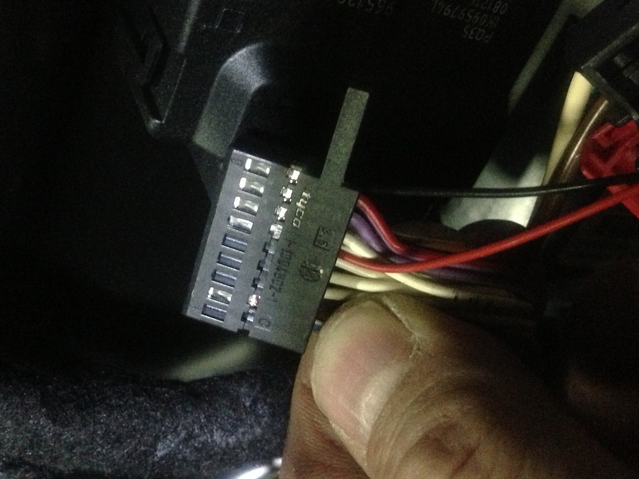

Сообщение poitive2008 » 29 мар 2014, 22:11
Передние поставил, задние не понял,фото моих блоков
www.picshare.ru/view/4196096/
www.picshare.ru/view/4196110/
www.picshare.ru/view/4196143/
www.picshare.ru/view/4196144/
Внешне похоже что надо лезть в гофру и там делать 9 / 21 , demainst сказал что надо лезть в блок стеклоподъемника, по пинам не сказал, но получается 6/18. Знатоки, как быть, почему разница такая ?
Плюс вагом сегодня получилось зайти только в 42 и 52 блок сделать все как на фото ниже,
в 62 и 72 не пустил, я задние получается активировал в 42 52 ?
http://s018.radikal.ru/i513/1303/a9/0b30c865f72c.jpg
http://i024.radikal.ru/1303/46/bfaef1d11536.jpg
http://s08.radikal.ru/i181/1303/e9/9661e658dc5d.jpg
http://s018.radikal.ru/i509/1303/ce/90ce957f4eab.jpg
эммм, вопрос, как реализовать зад?
poitive2008
Зарегистрирован: 28 мар 2014, 20:00
Re: установка подсветки в двери
Сообщение demainst » 29 мар 2014, 23:50
poitive2008 писал(а):Передние поставил, задние не понял,фото моих блоков
http://www.picshare.ru/view/4196096/
http://www.picshare.ru/view/4196110/
http://www.picshare.ru/view/4196143/
http://www.picshare.ru/view/4196144/
6,18 в разъеме стеклоподъемника. Остальные разъемы не надо торгать. Пины 009-е, как и в передних дверях.
