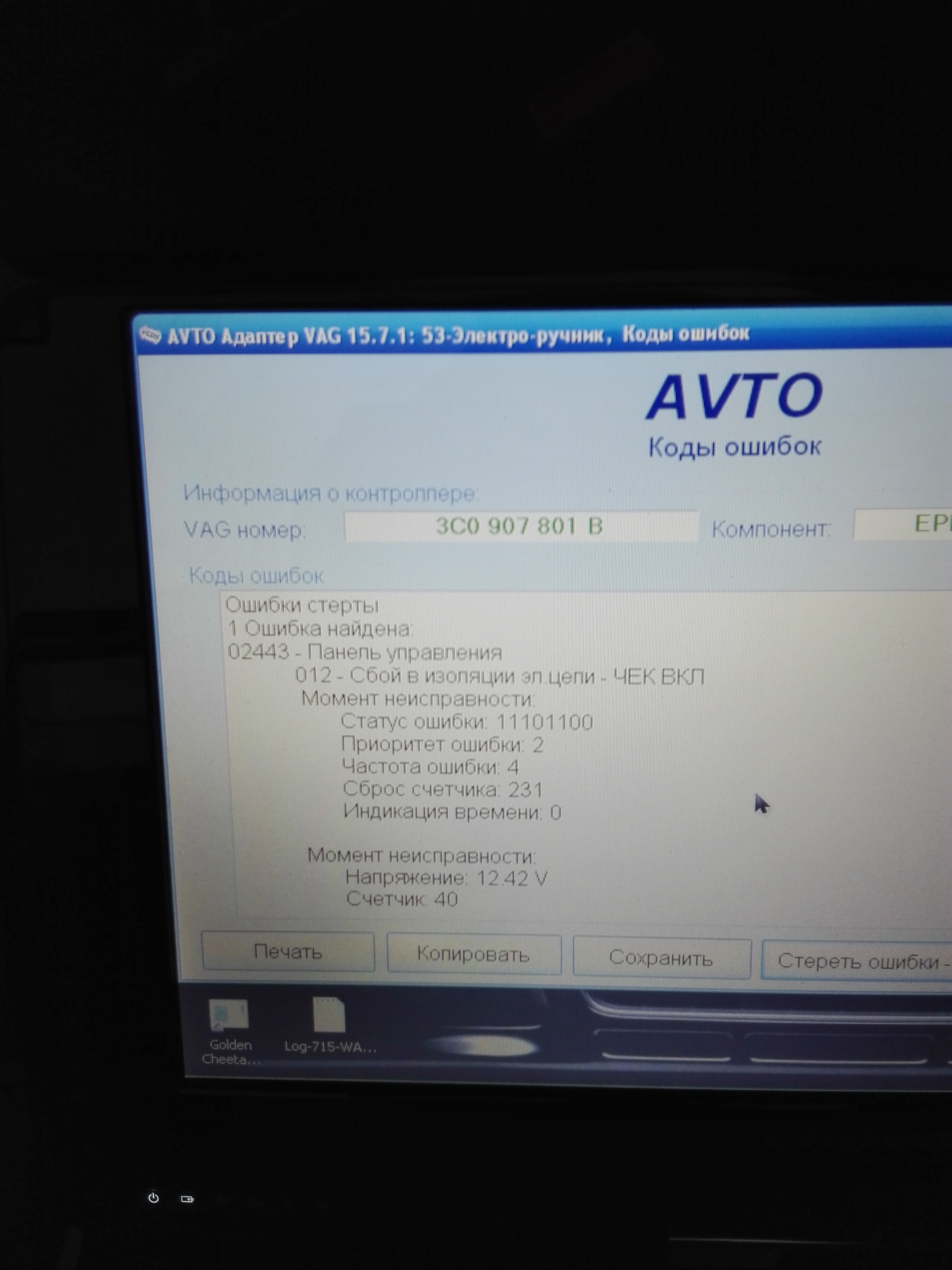

Ручник , поиск не помог. Выручайте.
Re: Ручник , поиск не помог. Выручайте.
Сообщение Кирилл_Kup » 10 май 2016, 18:44
Ладно, попробую заменить кнопку, интересное то что, у меня по каталогу идёт кнопка 3C0927225B REH, а у этой кнопки 3C0927225A.
Ещё момент, левый моторчик работает, на правом тишина.
Сообщение Кирилл_Kup » 11 май 2016, 17:38
{скан всей машины}{Thursday,12,May,2016,19:04:38:33490

Я так понял после последнего сканирования у меня вылезла ошибка обрыва цепи на правый моторчик?
На блоке ABS так и висит ошибка нет адаптации, я просто акум скидывал и не катался, поэтому она пропадёт надеюсь
Сообщение Кирилл_Kup » 15 май 2016, 14:36
Какое должно быть сопротивление на Моторчике???

Сообщение Мишанька » 24 сен 2016, 20:33
Друзья, подскажите пожалуйста, горит на приборке ошибка стояночного тормоза, прочитал ошибки, не знаю с чего начать, кнопка рабочая, даже брал у соседа с пассата , все равно ошибка. То ставить на ручной тормоз, то снять не могу...
Passat B6 2.0 TFSI BPY
Мишанька
Сообщения: 307
Зарегистрирован: 21 окт 2014, 18:29
Сообщение Мишанька » 24 сен 2016, 20:34
Код ошибки
Мишанька
Сообщения: 307

Сообщение Верещагин » 27 ноя 2016, 02:02
Оба моторчика поставил новые: сначала правый - полет нормальный, через месяц левый - и началось мигание и писк которые Васей не удаляются, обе стороны мертвые: не ставятся и не снимаются с ручника. В 53 блоке ни адаптацию, ни сжатие/разжатие колодок сделать не получается. Напрямую подача тока вращает моторчики в обе стороны. Клеммы снимал на АКБ, с бубном бегал нажимая на тормоз и кнопку на рекомендуемые интервалы времени. Снятие клемм с моторчиков иногда дает результат и через кнопку можно поставить и снять с ручника но только 1-2 раза и снова писк.
Ну как говорится Help me!!!!! Ошибки привожу ниже:
Номер блока управления: 3C0 907 801 B HW: 3C0 907 801 B
Компонент и/или версия: EPB VC8HC001 013 0001
Кодировка: 0000012
Код мастерской: WSC 00028 028 00001
VCID: 2142199DF8E1353644-8074
4 Найдены неисправности:
02432 - Левый э/двигатель стояночного тормоза; электропитание
011 - Обрыв цепи - Индикатор неисправности ВКЛ
Стоп-кадр:
Статус неисправности: 11101011
Приоритет неисправности: 2
Частота появления ошибки: 23
Индекс забывания: 198
Пробег: 155936 km
Отсчет времени: 0
Дата: 2016.11.11
Время: 13:30:00
Стоп-кадр:
Напряжение: 11.49 V
Счет: 116
02428 - Левый исп. э/дв. стояночного тормоза; сила сжатия недостаточна
002 - Превышен нижний предел
Стоп-кадр:
Статус неисправности: 01110010
Приоритет неисправности: 6
Пробег: 155936 km
Отсчет времени: 0
Дата: 2016.11.11
Время: 13:31:25
Стоп-кадр:
Напряжение: 8.07 V
Счет: 204
02430 - Левый э/двигатель стояночного тормоза; тугой ход
003 - Механическая поломка - Индикатор неисправности ВКЛ
Стоп-кадр:
Статус неисправности: 11110011
Приоритет неисправности: 3
Частота появления ошибки: 1
Пробег: 155936 km
Отсчет времени: 0
Дата: 2016.11.11
Время: 13:30:20
Стоп-кадр:
Напряжение: 14.80 V
Счет: 18
02443 - Панель управления
012 - Сбой в изоляции эл.цепи - Индикатор неисправности ВКЛ
Стоп-кадр:
Статус неисправности: 11111100
Частота появления ошибки: 41
Индекс забывания: 199
Пробег: 152024 km
Отсчет времени: 0
Дата: 2016.09.30
Время: 16:22:28
Стоп-кадр:
Напряжение: 14.18 V
Счет: 40
Верещагин
Сообщения: 23
Зарегистрирован: 28 янв 2012, 08:19
Откуда: Нижневартовск
Сообщение boroda II » 27 ноя 2016, 03:30
По ошибкам левый мотор дефектный. Видимо заводской брак.
Сообщение pashustic » 27 ноя 2016, 06:22
Верещагин
Ответил по всем вопросам что задали в личке.
