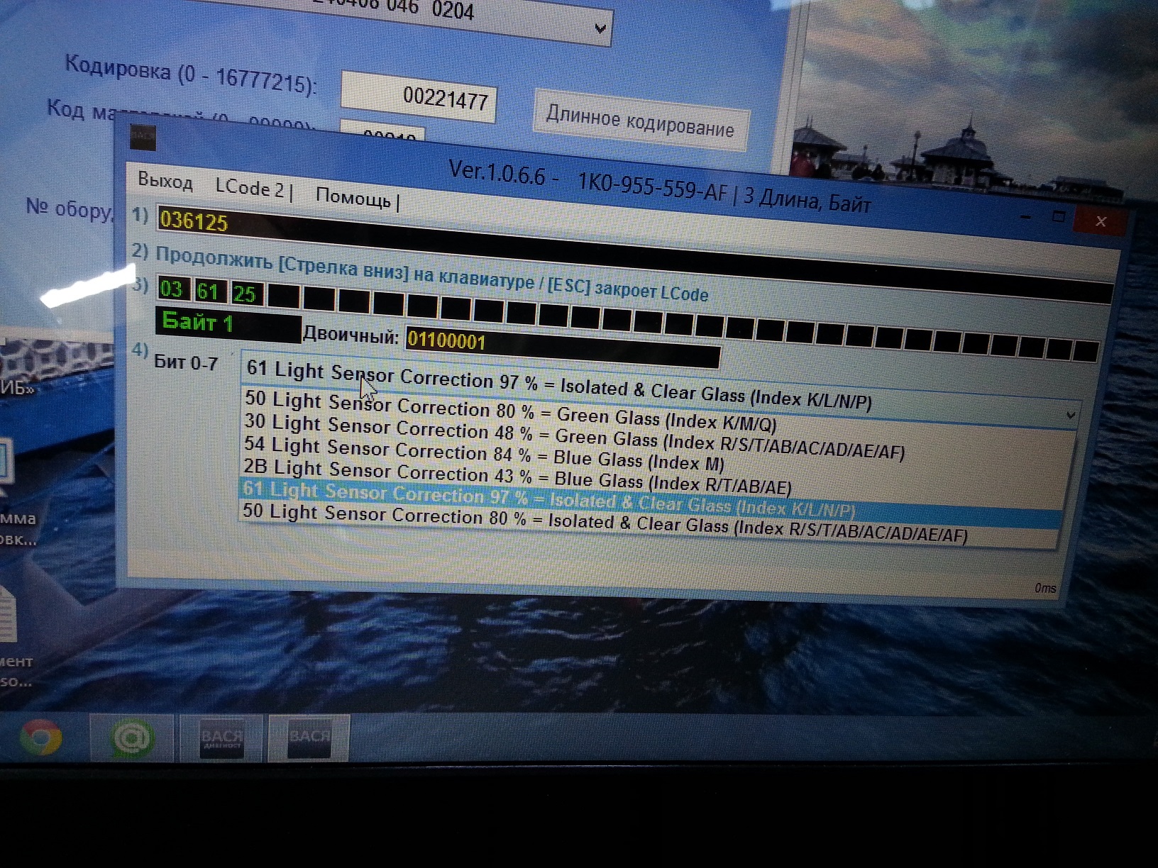

Сообщение Glotov » 19 июл 2015, 19:17
галкин сергей писал(а):
Glotov писал(а):парни привет, напомните пожалуйста в каком блоке меняется чувствительность датчика света. Спасибо.
в 9ом - длинное кодирование - нажать треугольник -вылезут три строки 1.датчик дождя 2. датчик света 3. помоему свет на автобане и при дожде ( в моём случае во второй строке у меня был вариант выбора чуствительности датчика , что то вроде grenn glas ,blu glas - я выбрал blu glas и перестал моргать в тени - теперь включаются при сильных сумерках и в 1ой строке перенастроил датчик дождя - там у меня в поцентах и под какую машину -я выбрал максимальные и у мну эт было под шкоду ) :D
Уважаемый, что то я настроил как вы сказали на грин гласс и все равно в тени днем он включается.
Ниже картина, покажите на что менять пожалуйста. И помимо этого где нибудь нужно настраивать?

Сообщение shlerik » 19 июл 2015, 19:22
после того как затонировал, тоже стал включаться свет в тени, поменял на blue glas 43%, теперь норм
Vag-com 12.12
shlerik
Сообщения: 1249
Откуда: Уфа, Кумертау
Сообщение Glotov » 19 июл 2015, 19:28
получается нужно ставить 2B sensor 43 %

Сообщение shlerik » 19 июл 2015, 19:32
Glotov писал(а):получается нужно ставить 2B sensor 43 %
Попробуй, я даже лобовуху закатал, все равно норм, включается когда это действительно нужно

Сообщение Glotov » 19 июл 2015, 19:41
вечером уже врубается? когда реальные сумерки? я сегодня в ясный день в 16 часов заехал в тень и у меня свет вкл.

Сообщение shlerik » 19 июл 2015, 19:42
Glotov писал(а):вечером уже врубается? когда реальные сумерки? я сегодня в ясный день в 16 часов заехал в тень и у меня свет вкл.
вечером включается, днем в тени уже нет

Сообщение Glotov » 19 июл 2015, 19:43
попробую сейчас. скажи, а помимо этого пункта что нибудь менять надо?

Сообщение shlerik » 19 июл 2015, 19:44
я вроде не менял

Сообщение Glotov » 19 июл 2015, 20:26
поменял, но уже темно и он включился. завтра проверю. спасибо.

Сообщение Glotov » 20 июл 2015, 23:49
проверил сегодня, ну вроде не срабатывал. Спасибо.
