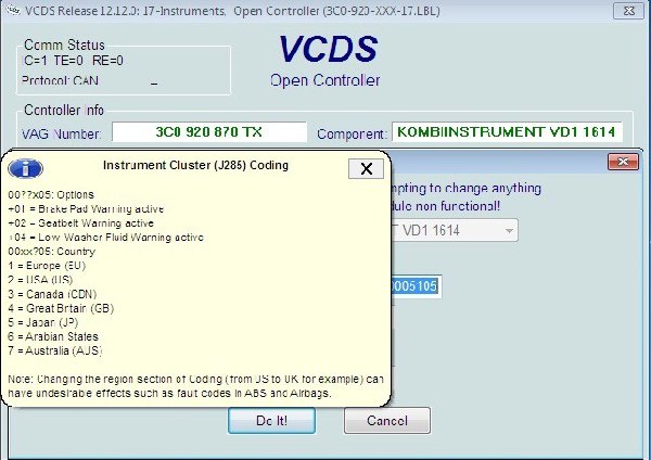

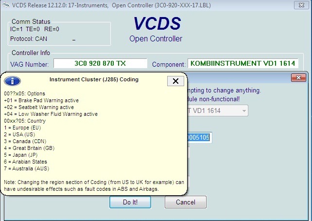

Сообщение 1gdm » 12 авг 2015, 20:24
Wolf99 писал(а):и так с каждой опции проделать????
У вас есть шнурок.
Когда в открытом блоке приборки вы счелкаете на кодировку,вылазит подсказка(там где написано что для чего добавить)
Куда добавить-тоже показано: кодировка в виде звездочек и разряд чисел,к которому добавлять число из подсказки,обозначен "??"- вот так.
Прежде чем что-то добавлять,проверьте какие опции уже активированы.

Сообщение shlerik » 12 авг 2015, 20:43
Wolf99 писал(а):Парни привет!
как включить эти опции? сейчас стоит 0007105
+01 — Показывать сигнал об износе тормозных колодок
+02 — Показывать сигнал о непристегнутых ремнях безопасности
+04 — Показывать сигнал о низком уровне омывающей жидкости
Судя по кодировке у тебя все включено.
цифра 7 это подтверждает
7 это есть сумма из всех трех опций 01+02+04
если нужно что то отключить то нужно отнять от 7
например не пристегнутый ремень отключить, то получим 01+04=5, то есть 7 меняем на 5
Подробнее можешь почитать в моем БЖ
Vag-com 12.12
shlerik
Сообщения: 1249
Откуда: Уфа, Кумертау

Wolf99 писал(а):включить, не могу сообразить..... :?
Надо цифры суммировать.
последняя 5 = Показывать сигнал об износе тормозных колодок (01) + Показывать сигнал о низком уровне омывающей жидкости(04)
Хочешь включить ремни прибавить к 5 еще 2 . последняя будет 7
Сообщения: 4393

Сообщение shlerik » 13 авг 2015, 14:38
Alemania писал(а):последняя 5 = Показывать сигнал об износе тормозных колодок (01) + Показывать сигнал о низком уровне омывающей жидкости(04)
Вот тут ошибка, для изменения данных функций меняется третья и четвертая цифра, точнее только четвертая, тк третья всегда будет ноль, для изменения страны пятая цифра
https://www.drive2.ru/l/6267774/

Сообщение Wolf99 » 13 авг 2015, 15:01
по ремням (точно такая же менюшка, токо на русском) - значит у меня по идее все включено.
проводи - да, точно так же. Получается при закрытии авто с брелока - фары не будут загораться?!!!
