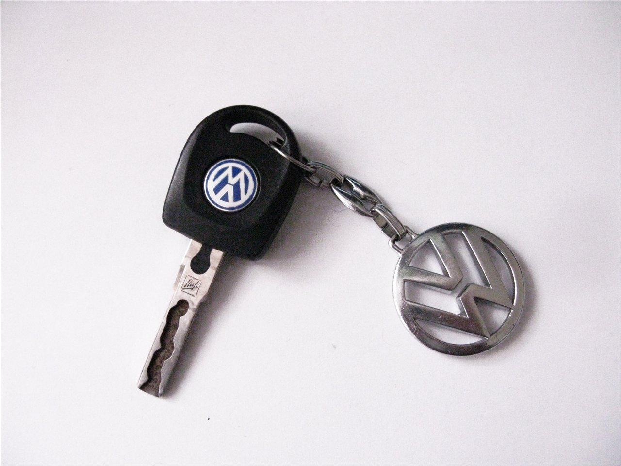

Может кому пригодиться - Болванки для изготовления дубликата мех. ключа на наши Автосы идут с лезвием HU66
