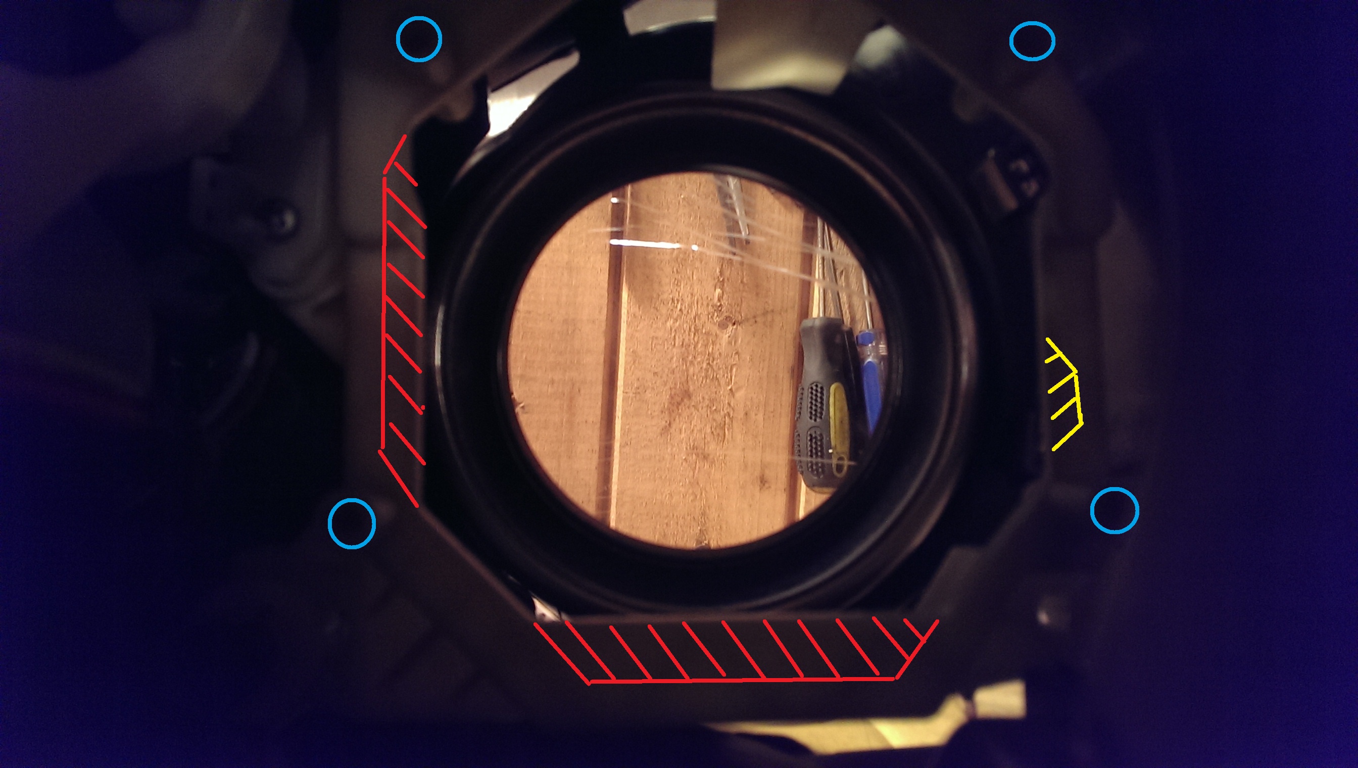

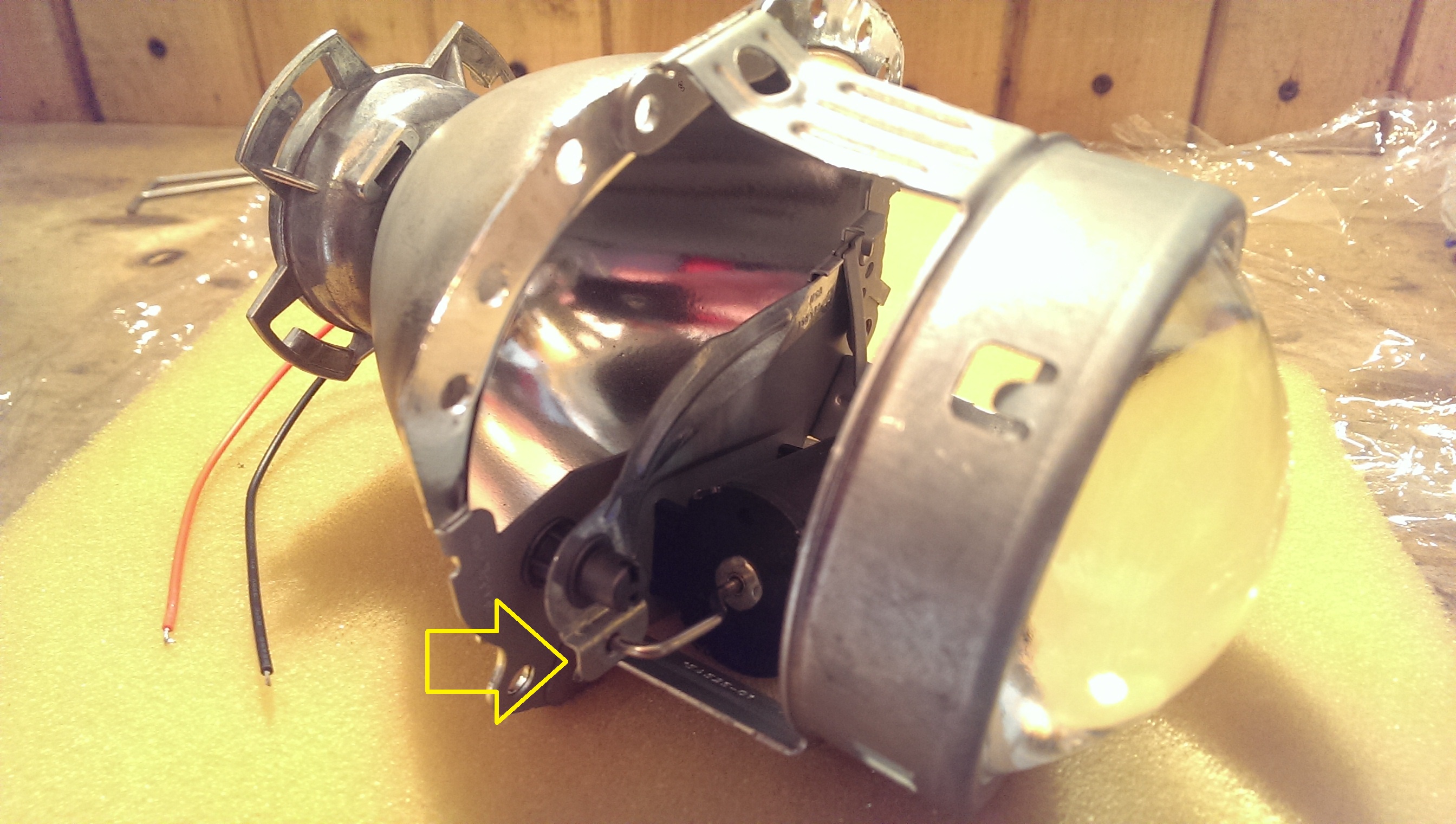

Вычитал в просторах сети что би линза Hella 2 она же classic абсолютно точно по крепежу встаёт в Depo фару.
Всё равно хотел делать свет с нуля - взял фары Depo. Монтаж решил вести разрезав корпус, стекло не стал расклеивать.
Вынул из Depo штатную моно линзу, взял штангель снял размеры, сравнил с размерами Hella 2 (етсь на сайте галогену...) всё чётко. Взял линзы. Естественно рамка потребовала доработки, требовалось приютить соленоид, и с маской линза не влезала.
Но я не учёл того, что соленоид выталкивает шток, который толкает шторку. И сам краешек соединения штока и шторки упирался в рамку крепления линзы.
Пере установкой в фары я линзы проверял, а перед установкой в машину не проверил, на чём и "погорел". Пришлось повторно снимать глаза, и только так я услышал что соленоид всё таки жив, ну а дальше и уже понял в чём дело.
Прикладываю фотки
Этим местом упиралось в рамку
Красным - очевидные доработки, жёлтым - работа над ошибками, голубым - точки крепления линзы
B6 '07 BVY МКПП был.
