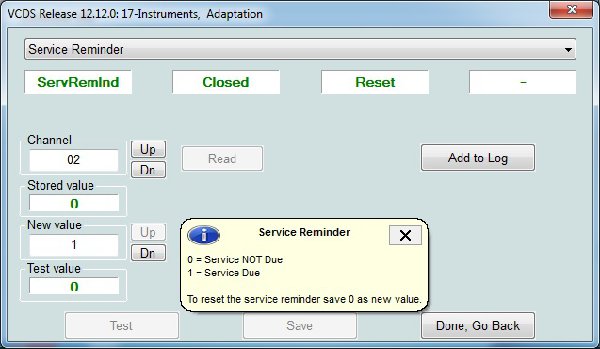

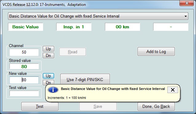

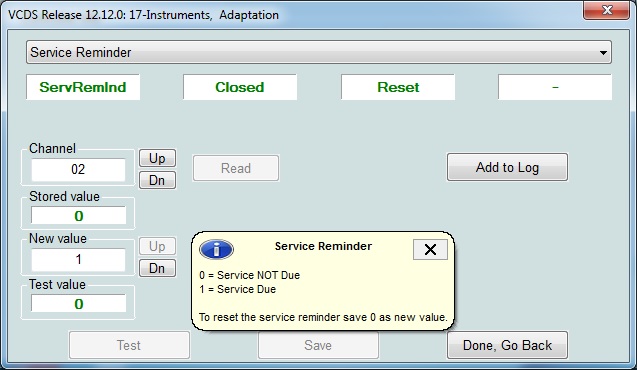

Сообщение shlerik » 18 май 2016, 12:26
Гуру всея шнурков, вопрос такой.
Сбрасывал сервисный интервал, и хотел заодно для удобства изменить этот самый интервал для себя. До этого делал так, все нормально было. А сейчас в адаптации поставил 0 для сброса, и все, не могу заново поставить 1.
я так понимаю, что сейчас вообще отключил сервисный интервал, но я хочу его вернуть, подскажите как.
Vag-com 12.12
shlerik
Сообщения: 1249
Откуда: Уфа, Кумертау
Сообщение Alemania » 18 май 2016, 21:09
а зачем ставить 1 ??
ну поставь сервисный интервал 100 км. через 100 км автоматом перекинется на 1.
Сообщения: 4391
Сообщение shlerik » 18 май 2016, 21:33
Alemania писал(а):а зачем ставить 1 ??
В том то и дело что теперь не могу изменять интервал, есть три группы минимальный, максимальный пробег до сервиса, и минимальное время, но они не доступны. Проверь как у тебя, может это нормально? Просто на ауди там можно менять значения, да и у себя не так давно менял на 0, потом на 1
Vag-com 12.12
shlerik
Сообщения: 1249
Сообщение Alemania » 18 май 2016, 21:49
1 - напоминание о сервисе включено. Значит на приборке появится надпись гоу ту сервис
0- напоминалка сброшена. Ждем пока наездим сервисный интервал.
Каналы адаптации сюда скинь. Что не то меняешь
Сообщения: 4391
Сообщение shlerik » 18 май 2016, 22:18
Alemania писал(а):1 - напоминание о сервисе включено. Значит на приборке появится надпись гоу ту сервис
если так, то я зря кипишую.
Alemania писал(а): Каналы адаптации сюда скинь. Что не то меняешь
вообщем у меня каналы от 40-49, какие точно не скажу, надо посмотреть завтра, они не доступны, на ауди их менял без проблем. но есть еще одна группа
в ней то я выставил желаемый интервал. Или этого достаточно и я просто на ровном месте переживаю
Vag-com 12.12
shlerik
Сообщения: 1249
