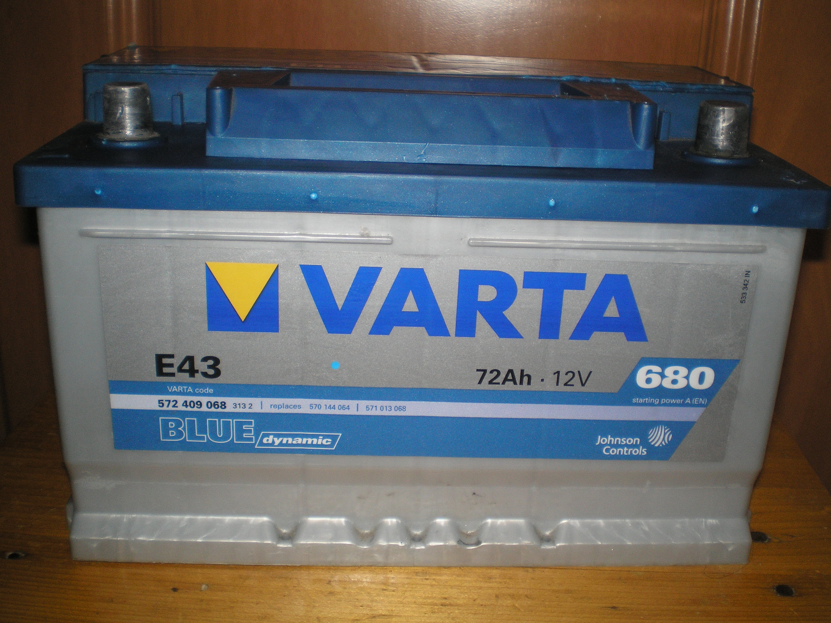

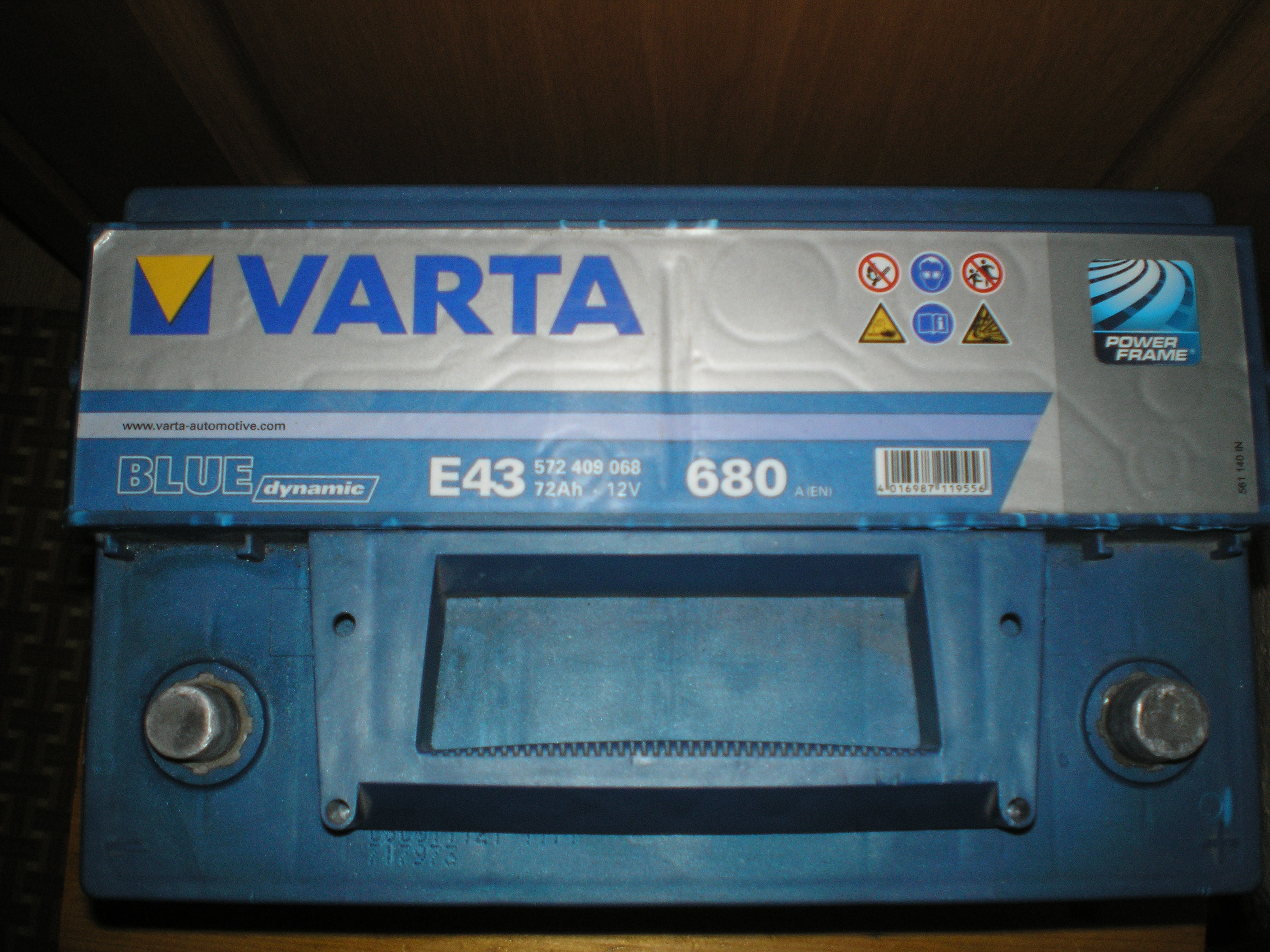

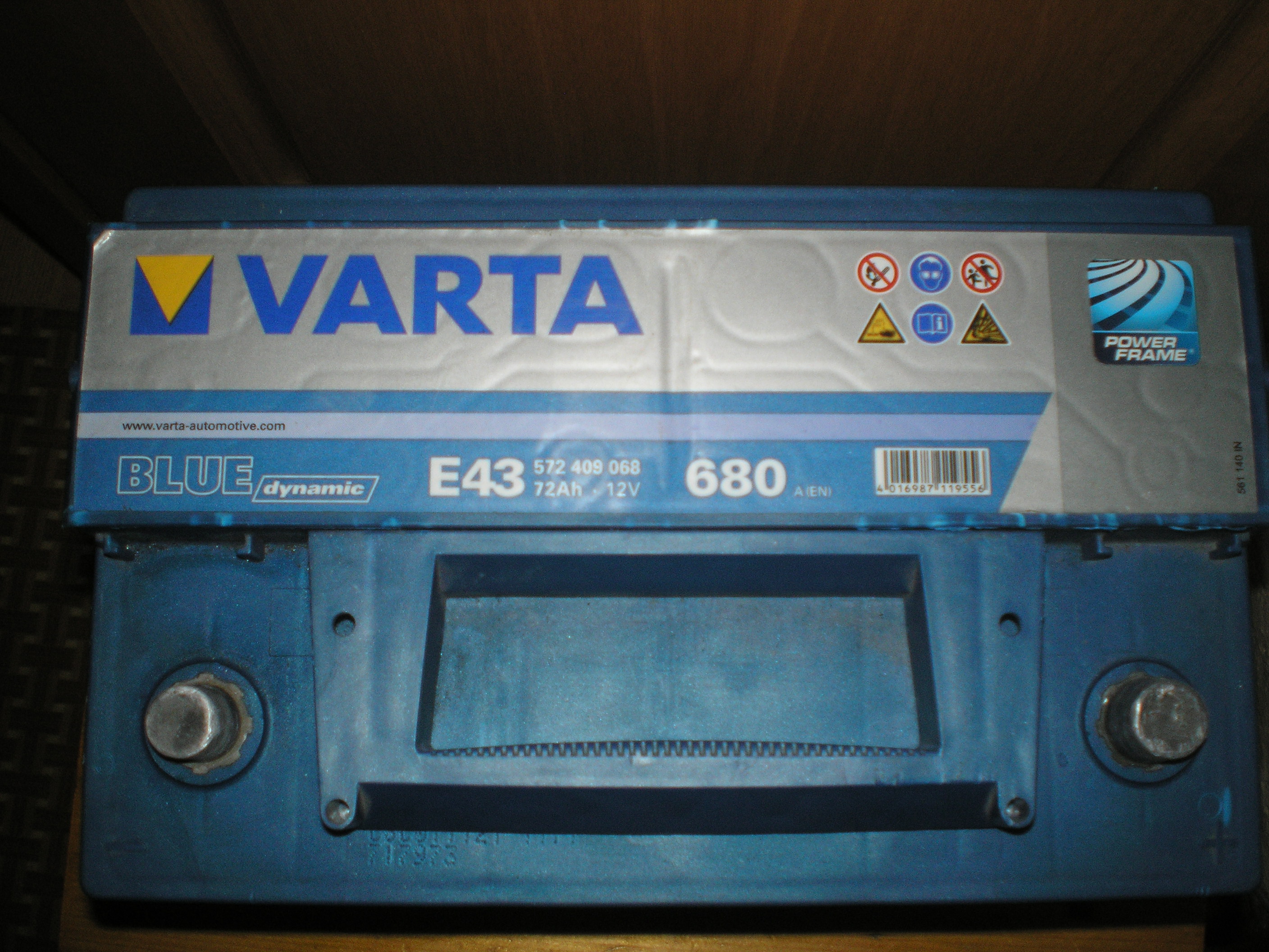

Вот такой АКБ у меня,куплен в июле 2011 г.. Прошлой зимой все ОК,а вот нынешней зимой начались сбои. Езжу мало. Зарядил все ОК - через четыре дня снова тррррррррррррррр. Не ужели 2 года для него предел. (посмотрел дату выпуска 11.2010 г.). Стал задумываться о покупке нового,но прежде заряжу еще раз,проверю генератор. Если с генератором все в порядке,то замена АКБ. Двигатель BVY - проблем с зимним запуском не испытывал никогда,пока АКБ не подвел. Кто чего посоветует ? Рассматриваю как вариант гелевый АКБ.

anton-67! Вы попробуйте разрядить АКБ на лампе 21 Вт (12В) до 10,5 В на клеммах АКБ. Потом зарядите полностью. Возможно, процедуру придется делать 2 раза. Должен ожить!

Спасибо за совет.

anton-67 писал(а): Кто чего посоветует ? Рассматриваю как вариант гелевый АКБ.
гелевый если бабки лишние есть попробуй,я бы не стал покупать.имхо...у мну стоит 4 года варта стоит,всегда крутит и завожусь с первого раза,даже еще не снимал и не заряжал з/у ни разу.летом подзаряжается на море ездим.советую-больше езди...
