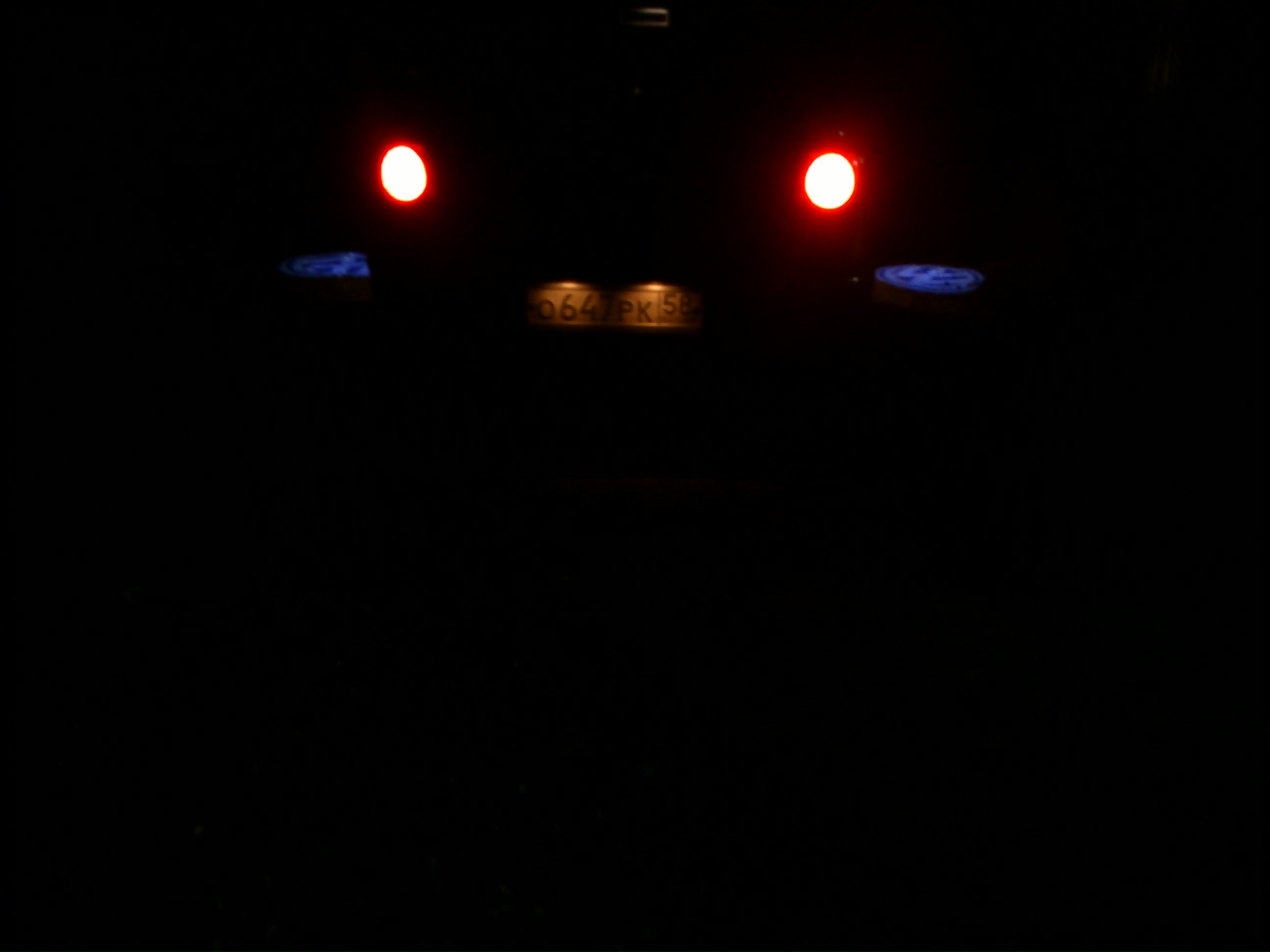

Сегодня поставил китайскую подсветку с логотипами в передние двери. Итого: пины 18(+) и 19(-) были свободны. Кодировка двери водителя была 181 стала 181+64=245, пассажирской была 180 стала 180+64=244. Ну там в кодировке ещё куча нулей перед этими цифрами их оставляем. Задние собираюсь ставить на днях. Стеклоподъемники задние есть, потом отпишусь какие пины и куда подошли.

Да и забыл номера блоков дверей водительская : 1K0 959 701 P, пассажирская : 1K0 959 702 P

Пины 6(+) 18(-) на задних дверях были свободны, в них и подключился. Кодировал в блоке комфорта 17й байт 0 бит поставил галочку. Потом ещё кодернул в блоках дверей , добавил по 64 к имеющейся кодировке.

asiento писал(а):Кодировал в блоке комфорта 17й байт 0 бит
Это лишнее
asiento писал(а):Потом ещё кодернул в блоках дверей , добавил по 64 к имеющейся кодировке
Здесь верно!
Re: установка подсветки в двери
Сообщение asiento » 26 авг 2014, 23:41
Это лишнее
Здесь верно!
Так вот что интересно, так то, что они загорелись ,когда в комфорте кодернул. А в блоках дверей так вдогонку добавил +64.

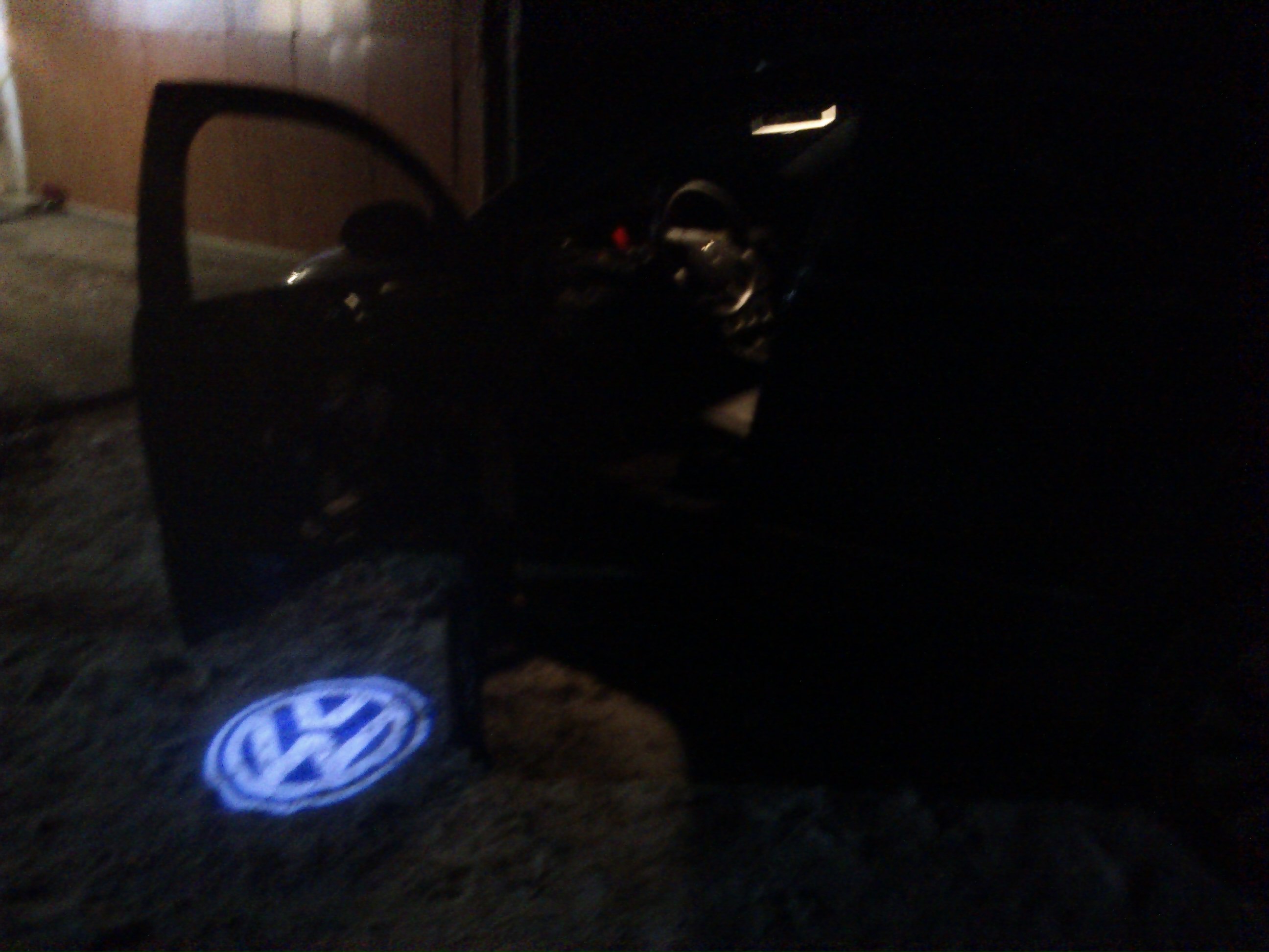

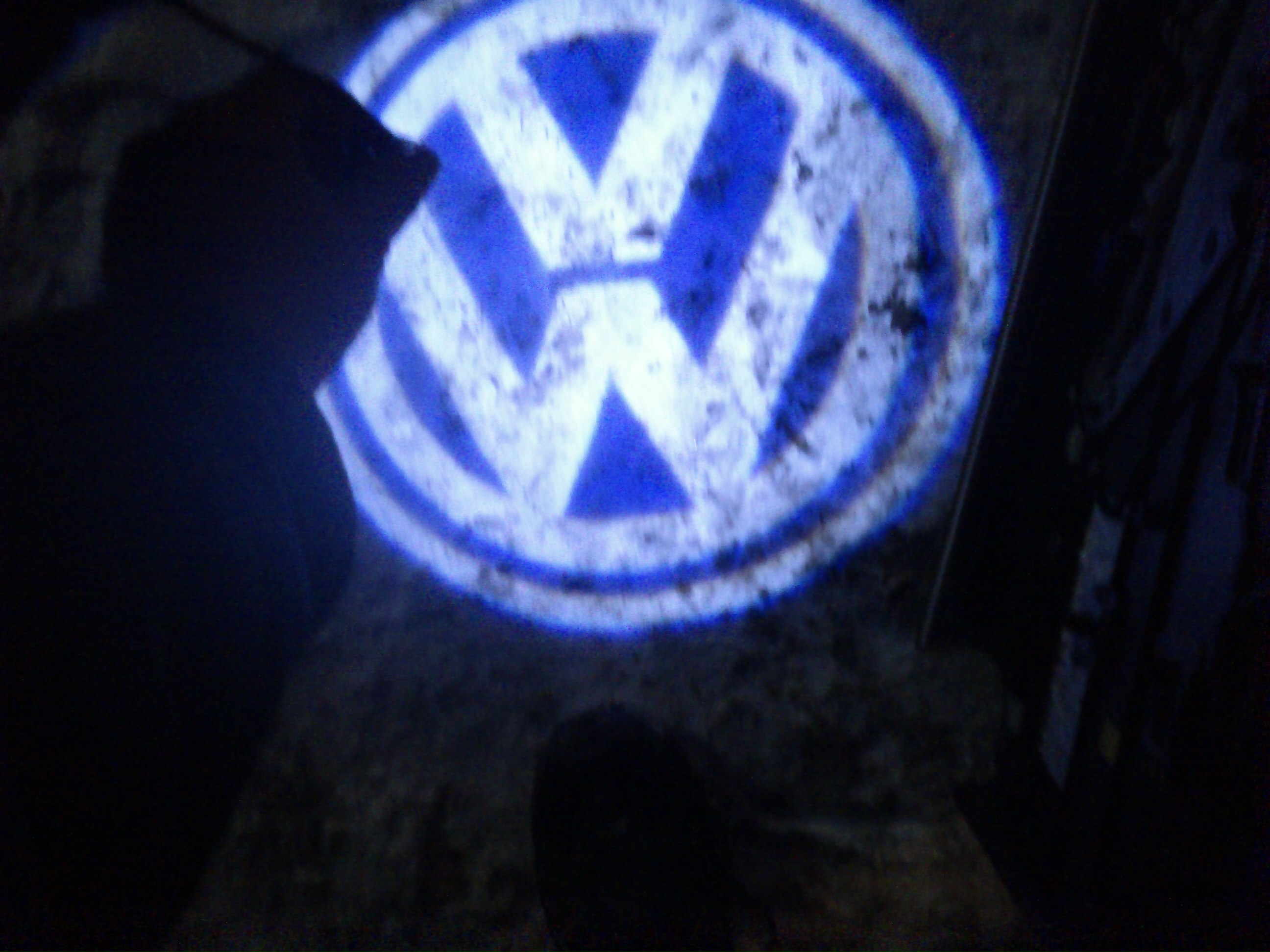

Поставил китайские подсветки дверей с эмблемой. У меня были 1 и 2 пины. Брал тут http://ru.aliexpress.com/item/Free-ship ... 91450.html по 470 руб. Неплохо, мне понравилось. Коронка для сверления в наборе, сверлить нужно накладку двери. :)

Есть же в штатные места, чуть по дороже но эффект тройной (Светит в сторону, в низ плюс лого) и сверлить ничего не надо
Сообщение hochub6 » 11 ноя 2014, 10:41
Daniliv писал(а):Есть же в штатные места, чуть по дороже но эффект тройной (Светит в сторону, в низ плюс лого) и сверлить ничего не надо
Ну да, только дороже в 4 раза(2000 руб.) и значок там малюсенький. ;) Что бы просверлить там делов на 5 минут.
