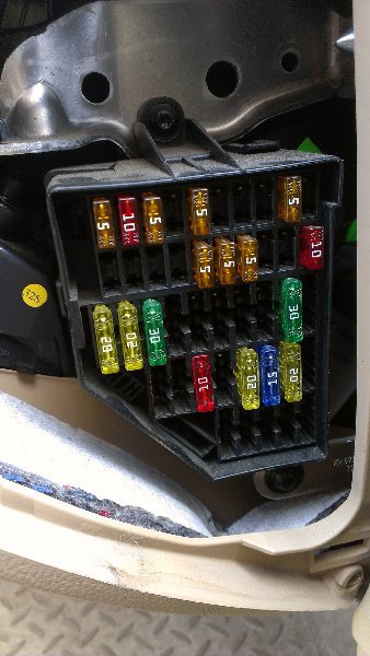

Сообщение DimonOff24 » 21 авг 2018, 17:37
Привет всем! Столкнулся с проблемой обрыва проводов датчика температуры и масла. Вроде бы все спаял как надо, однако уверен, что было замыкание проводов. Тем самым, хотел найти ПРЕДОХРАНИТЕЛЬ на этот датчик, но перерыв в Интернете всякое так и не нашел схему предохранителей на Пассат б6 1.6 ТДИ. Была информация только видимо о моделях до 2008 года, так как там изображены схемы в моторном отсеке, слева и справа от передних сидений. Да, слева у меня есть блок с предохранителями, а вот справа пусто(а на картинках, где до 2008 года пассаты именно там якобы находится предохранитель на этот датчик масла и температуры). Поэтому не знаю куда копать. Может кто случайно менял этот датчик масла или проверял на него предохранитель отзовитесь пожалуйста!! Буду очень благодарен за любую информацию по предохранителям на Пассат Б6 1.6 ТДИ :)

Сообщение Alemania » 21 авг 2018, 17:56
На 4 странице скачай файлик с предохранителями. По памяти вроде С5 пред слева в торпеде

Сообщение DimonOff24 » 21 авг 2018, 18:04
Alemania писал(а):На 4 странице скачай файлик с предохранителями. По памяти вроде С5 пред слева в торпеде
Спасибо за быстрый ответ! Однако я просматривал и эту тему, видел на 4 странице файл, так вот он вроде как до 2008 года.

Сообщение Alemania » 21 авг 2018, 19:30
В том файле все года выпуска. Блок D стоит справа.

Сообщение Alemania » 22 авг 2018, 15:14
DimonOff24 писал(а):К сожалению, этот блок D у меня отсутствует. Если найду какую информацию обязательно выложу на форуме
не надо ничего выкладывать. Все есть в этой теме. С апреля 2008 года предохранитель на датчик температуры масла SC3 слева в торпеде.

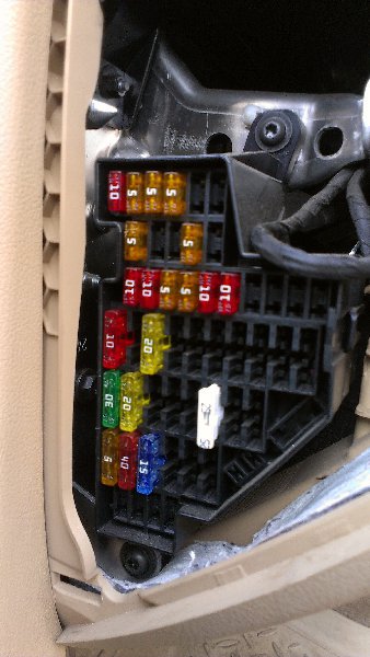

Сообщение docent 134 rus » 09 сен 2018, 11:21
доброго времени суток.не могу разобраться с предохранителями на прикуриватели и на сигнал,по схеме совершенно не то. много незадействованных гнезд,ни так как в схемах. помогите пожалуйста. 2.0 ,универсал ,дизель.

Сообщение Alemania » 09 сен 2018, 20:15
На гудок предохранитель под капотом или SB3 или SB5
прикуриватель слева в торпеде SC41

Сообщение docent 134 rus » 11 сен 2018, 14:16
предохранитель номер 41 ,спасибо нашел, на прикуриватели целый. что еще может быть?((

Сообщение Alemania » 11 сен 2018, 15:08
Как целостность предохранителя проверял ? Напряжение мерял на верхней губке при вытащенном преде ? Как определил что в прикуривателе нет напряжения ?

Сообщение docent 134 rus » 11 сен 2018, 16:59
все.спасибо большое.предохранители действительно те 41 и sb3. вставил просто другие и все заработало,хотя они были не сгоревшие. еще раз спасибо,удачи на дорогах!
