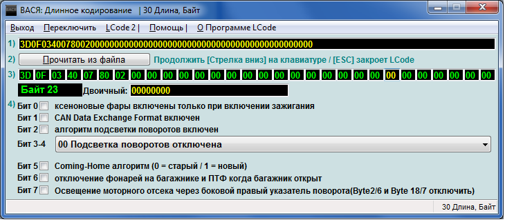

Сообщение AID » 28 окт 2017, 18:28
ребята всем привет! У меня включён дневной свет Северная Америка через пТФ. Фары поворотный би ксенон. Днём срабатывает поворотный свет при выключенном ближнем. Как отключить чтобы не вспыхивал???? Кто нибудь сталкивался?
2007, bvy 2.0 fsi
Passat b6 2007-8, 2.0fsi, BVY, 6акпп
AID
Сообщения: 5
Зарегистрирован: 25 сен 2017, 22:20
Откуда: Саранск
Сообщение Alemania » 28 окт 2017, 18:42
AID писал(а):ребята всем привет! У меня включён дневной свет Северная Америка через пТФ. Фары поворотный би ксенон. Днём срабатывает поворотный свет при выключенном ближнем. Как отключить чтобы не вспыхивал???? Кто нибудь сталкивался?
2007, bvy 2.0 fsi
ну отключить в 9 блоке надо.
Последний раз редактировалось Alemania 28 окт 2017, 19:11, всего редактировалось 1 раз.
Сообщения: 4393
Сообщение AID » 28 окт 2017, 19:08
Ну это я понял что отключить. А что именно? Не нашёл сам.
AID
Сообщения: 5
Откуда: Саранск
Сообщение Alemania » 28 окт 2017, 19:13
9 блок 23 байт
Сообщения: 4393
Сообщение AID » 28 окт 2017, 19:27
AlemaniaТак а бит какой или что там написано?
А он потом будет при включённом ближнем загораться?
Это я находил. Там если у тебя не ксенон можно задать алгоритм поворотный свет через туманчик или дальний или ещё какой. А именно чтоб днём не загорался нет
