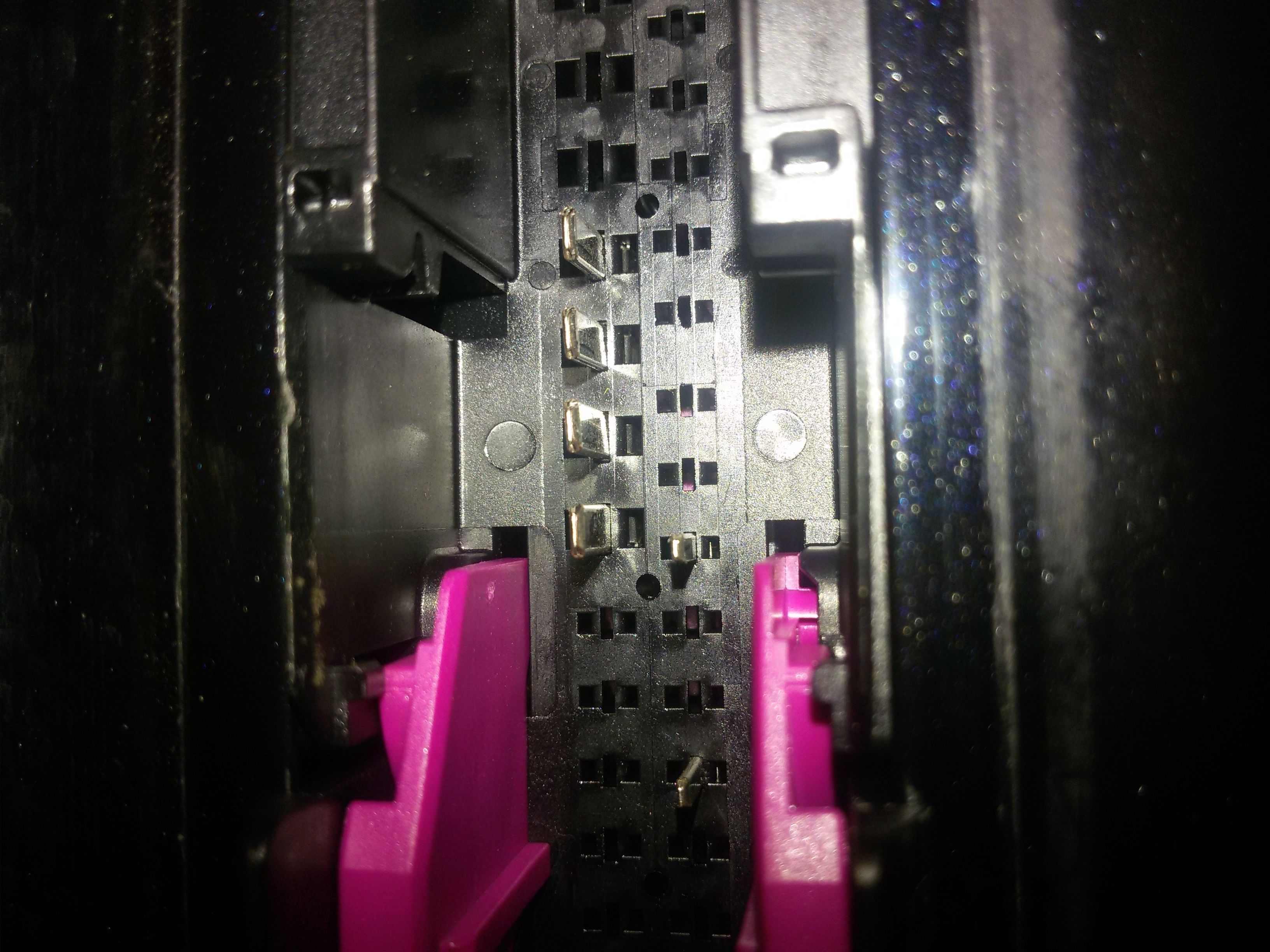

:evil: воткнул 9 пин вживился в 21 провод (он кстати там коричневый а не белый как описывалось выше) не горит
потом кое как залез и сфотал сам разъём ну и обламался
там нет папы для 9го пина
Я уже прям не знаю что должен сделать чтоб загорелась подсветка кругом лажа

такая же беда.нет в средней стойке 9 пина.что делать?хелп.

у меня електро
но 9 пин самого папы нет там
а 21 у меня коричневый толстый провод

lev888 писал(а):но 9 пин самого папы нет там
Точно нет???? разбирал стойку и смотрел ?
В той части что остается в двери его точно не будет...а вот что в стойке - то да!
Re: установка подсветки в двери
Сообщение lev888 » 25 май 2015, 22:23
куда вживляться уже даже ине знаю
там вообще пол штеккера пустого ну и 9 само сабой пустой

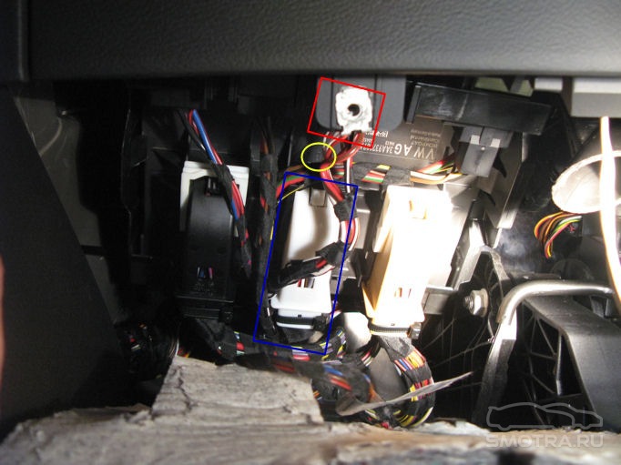

Глянь пожалуйста на этой фотке выделен синим штекер в него нужно вживлять пины для лверей
lev888
Сообщения: 124
Зарегистрирован: 23 мар 2015, 14:24
Откуда: Leverkusen
Сообщение pashustic » 28 май 2015, 08:03
lev888
Нет... Вам нужено лезть в правый бардак и там подключать.. Схему я ранее выкладывал ( эл.) . ДУйте к электрику!
Сообщение lev888 » 28 май 2015, 11:41
[quote="pashustic"]lev888
Нет... Вам нужено лезть в правый бардак и там подключать.. Схему я ранее выкладывал ( эл.) . ДУйте к электрику![
к электрику я не сунусь по любому т.к всё люблю делать сам просто пойми правильно хотелось бы перед тем как лезть под бардачок увидеть еа фото что меня там ждёт (всю картинку той электроники)
а ещё вопросик у кого в бардачке стоит сд проигрыватель.....надо ли его тоже снимать чтоб подобраться к блоку комфорта или нет....хотелось бы знать побольше перед тем как в суботу полезу разбирать
А эту фотку Паша я взял с другого форума и думал что это и есть блок комфорта с правой стороны т.к слева я уже был не раз(не обезсуть Паша но доточность это моё второе я ..перестраховываюсь всегда) тем более если позволяет время :?:
