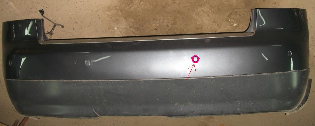

А у меня такая проблема- снимал бампер для покраски, оставил его у мастера, завел двигатель, раздался длинный писк и кнопка парктроников заморгала. Потом бампер покрасили, установили на место, всё подключили, а писк не пропал. Теперь и передние парктроники не работают. Была еще ошибка неисправности ламп освещения номера, но она пропала сразу после установки бампера.
В чем может быть дело? Подскажите пожалуйста. Обрывов нигде нет, разъем подключили правильно. Вася поможет тут? Или стиранием ошибок тут не решить проблему? Спасибо заранее.

А не может ли случайно причиной быть то, что частицы лака попали на окантовку парктроника? Не на сам его кружок, а на кантик.
Это аудюховский бампер, но в принципе похожи. Вот там фиолетовым цветом окантовка, а черным сам парктроник. Может из-за этого?

Alekseich85
Лак нет.
Смотрим, а не гадаем
