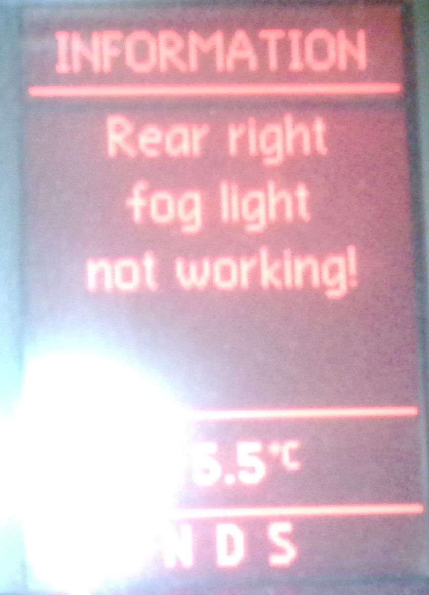

Alemania писал(а):ну если все правильно, значит все должно работать
походу поменял, применил, не сработало, поменял обратно а ошибка осталась.
удалил ее, больше не вылазит.
в логах есть только 01506 - Лампа правого противотуманного фонаря(L47)
012 - Сбой в изоляции эл.цепи
Сохраненный стоп-кадр:
Статус неисправности: 01111100
Приоритет неисправности: 2
Кол-во проявлений: 1
Сброс счетчика: 227
Пробег: 150549 km
Индикация времени: 0
Дата: 2017.12.11
Время: 19:40:00
вкл
Напряжение: 12.10 V
вкл
вкл
выкл
выкл
выкл
а вот фото надписи с мфа+ (перевод:Реальная правая противотуманная фара не работает)

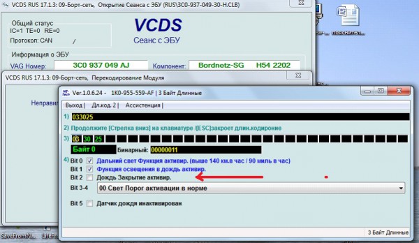

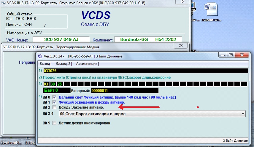

а еще в програме нашел пункт из скрина ниже, это запирание окон при дожде ??

Сообщение Volodenka » 12 дек 2017, 10:43
Задняя правая противотуманная фара не работает - реально !

Сообщение Alemania » 12 дек 2017, 14:23
Павлюка
А чей интересно перевод ? неужели Гугль невеждой стал ? ))))
Сообщения: 4393
Сообщение Daniliv » 12 дек 2017, 17:48
Галку наверное поставили на обе туманки вот и бьет ошибку.

Сообщение Павлюка » 13 дек 2017, 04:59
Alemania писал(а):Павлюка
мой косяк, в переводчика вбил "реал" вместо "реар" )) звиняйте.
главно что после сброса ничего не всплывает больше.
утром опять тест прогнал. везде ОК. осталось маховик поменять :cry:

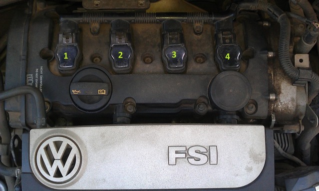

Сообщение kop » 28 дек 2017, 00:43
Здравствуйте!
4й цилиндр в VCDS - ближний к левой или правой стороне пассата?

Сообщение maxim096 » 28 дек 2017, 13:43
kop писал(а):Здравствуйте!

Сообщение morpeh » 28 дек 2017, 14:00
Чем Вас в соседней ветке ответ не устроил? :?

Сообщение kop » 28 дек 2017, 14:31
Спасибо Максим!
Вы случайно не знаете, где в Elsa написана нумерация цилиндров для любого автомобиля?

Сообщение maxim096 » 28 дек 2017, 14:42
Нет этого я не знаю. Для рядных двигателей нумерация обычно начинается слево на право, если стоите лицом к двигателю и двигатель расположен поперёк машины. Если вдоль машины, то от радиатора к лобовому стеклу. Для V-образных не в курсе.
