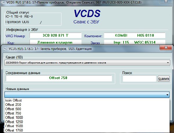

Сообщение Kepars » 03 окт 2018, 07:01
Читал что на дизелях датчик низкого давления масла срабатывает при оборотах выше 1500 если не ошибаюсь, так вот, у себя в приборке нашел возможность снизить порог числа оборотов двигателя для срабатывания датчика, 750 поставил, а сколько было не помню уже :oops: Здесь этой инфы не нашел.

Сообщение Alemania » 03 окт 2018, 09:15
Kepars писал(а):Читал что на дизелях датчик низкого давления масла срабатывает при оборотах выше 1500 если не ошибаюсь, так вот, у себя в приборке нашел возможность снизить порог числа оборотов двигателя для срабатывания датчика, 750 поставил, а сколько было не помню уже :oops: Здесь этой инфы не нашел.
Информативно однако. и где нашел ? и как проверил?
Сообщения: 4393
Сообщение Kepars » 03 окт 2018, 09:55
Alemania писал(а):Информативно однако. и где нашел ? и как проверил?
Проверить не успел, на работу дернули. Сейчас в другом регионе, вернусь скрин сделаю и проверю. Проверить снятием фишки с датчика получится?

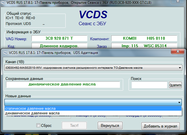

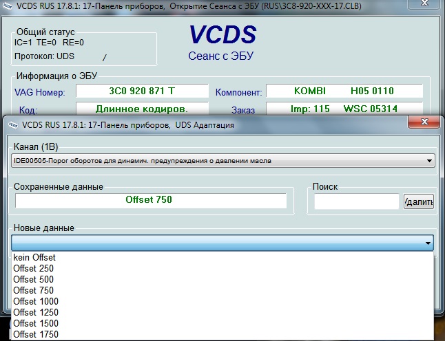

Сообщение Kepars » 19 окт 2018, 06:19
Сначала нужно выбрать динамическое давление масла
Kepars
Сообщения: 101
Зарегистрирован: 08 авг 2018, 11:36
Откуда: Улан-Удэ
Сообщение Kepars » 19 окт 2018, 06:21
и порог по количеству оборотов

Сообщение Kepars » 19 окт 2018, 06:23
А вот проверить не получилось, не могу до датчика добраться...

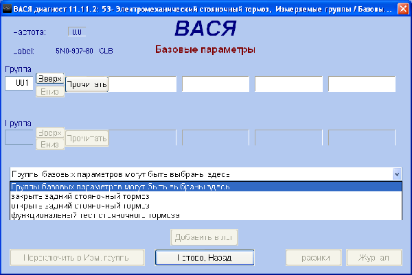

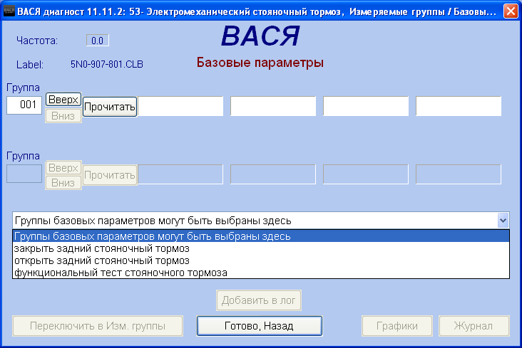

Сообщение Evg2 » 25 окт 2018, 12:24
Кто может подсказать по поводу адаптации ручника.
Знаю что все пишут надо вызвать 010 для адаптации, но у меня написано что это не адаптация, а тест работы. А адаптация есть отдельно для правого и левого моторчика, и это 020 и 021. Вот только запустить у меня не получается. Нажимаю и ничего только в окошках с измерениями начинает мерцать, как будто глюк. Увидеть эти команды можно войдя в пункт адаптация.
Кто что скажет, удавалось ли кому запустить именно адаптацию?
Passat B6 2.0TDI,BKP, 2006г, сарай, 6DSG
Evg2
Сообщения: 102
Зарегистрирован: 20 ноя 2011, 01:27
Сообщение Alemania » 25 окт 2018, 12:33
Evg2
не знаю о чем речь. как правило всем хватало вот этого функционального теста
Сообщения: 4393
Сообщение Evg2 » 25 окт 2018, 15:21
да я знаю что пишут что это адаптация, но там же ясно написано - тест!
а вот зайдите не в базовые параметры а в адаптацию, и там увидите именно адаптацию. Но вот почему то у меня она не запускается. Может есть какая то методика запуска или может надо чего еще сделать?
