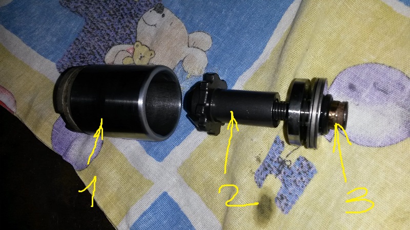

Сообщение valent77 » 30 янв 2015, 11:24
1- поршень
2 - гайка она вставляется в поршень провернуть ее не может, в поршне 2 выступа по всей длине
3 - винт в головке шлицы под моторчик, среди шайб тонкий опорный подшипник.
Суппорт разбирается легко, набор манжет меньше 1тр.
Re: Неисправность стояночного тормоза
Сообщение DasAuto » 30 янв 2015, 14:55
Благодарю, буду делать вскрытие!

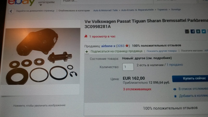

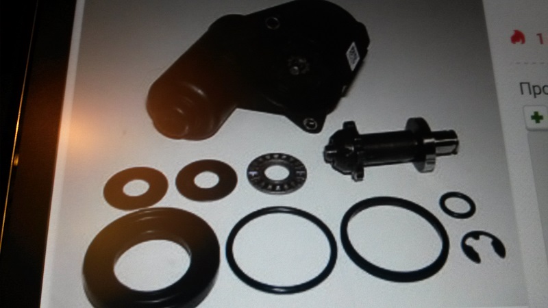

Сообщение valent77 » 05 фев 2015, 12:22
Нашел нужный набор. 3C0 998 281 A
