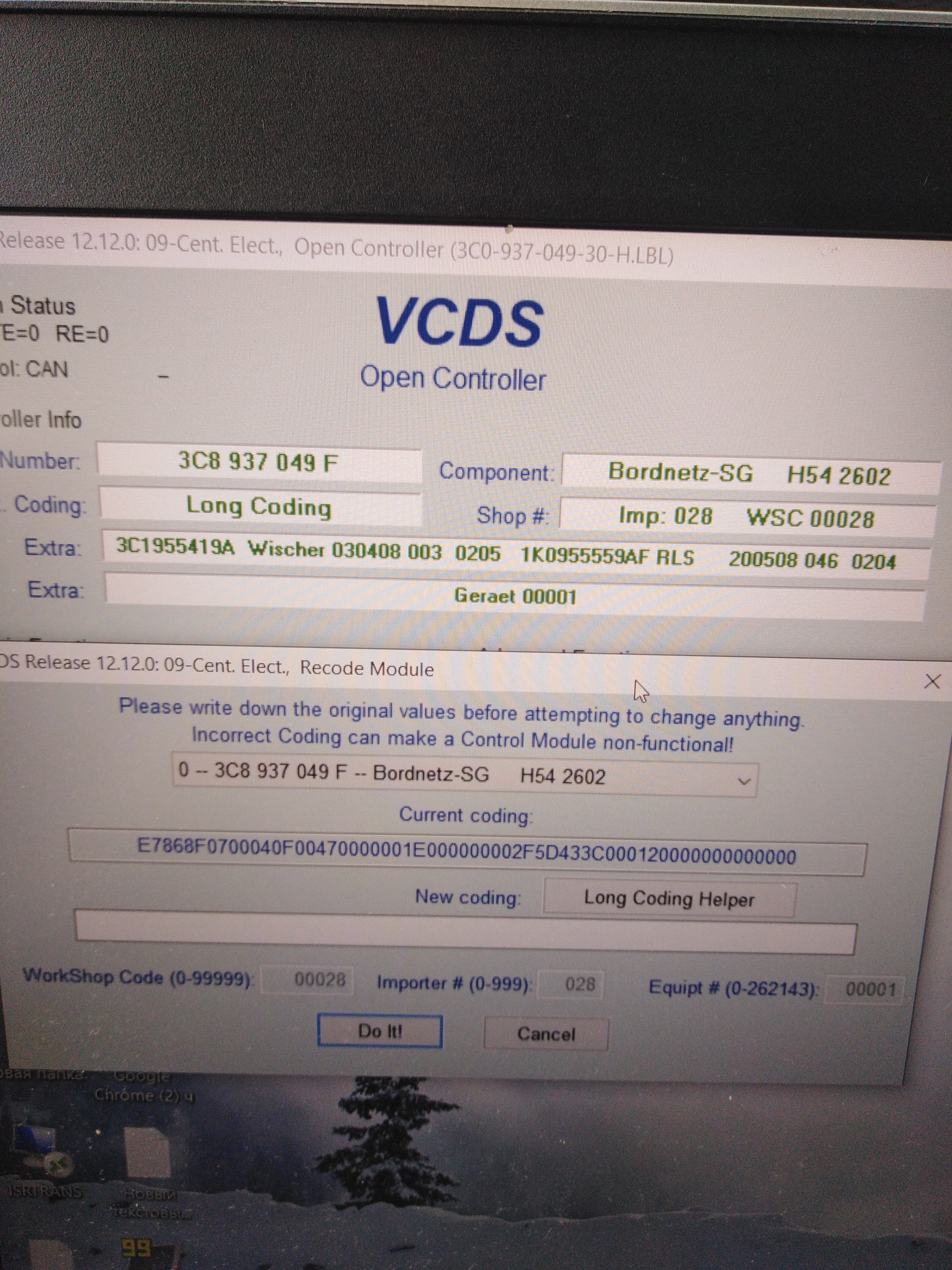

Привет! нужна помощь) Активировал дхо через птф. Днём с птф загорались лампы подсветки поворотов в фарах. Убрал галку с североамериканского света поворотный не загорается, но птф горит постоянно(даже на ручнике). Хочу иметь возможность выключить полностью свет на заведений машине. 2008 год штатный ксенон.

Kyjner писал(а):Привет! нужна помощь) Активировал дхо через птф. Днём с птф загорались лампы подсветки поворотов в фарах. Убрал галку с североамериканского света поворотный не загорается, но птф горит постоянно(даже на ручнике). Хочу иметь возможность выключить полностью свет на заведений машине. 2008 год штатный ксенон.
Кодировку 9 блока покажи

Сейчас вернул в сток. Вся проблема в том что активирую северная америка свет, перевожу с ближнего в туманки, и на малой скорости при поворотах руля в фарах днём включается дополнительная секция для подсветки поворотов. убираю галку с скандинавского света - поворотный не загорается и туманки горят(когда темнеет зажигается ближний поворотный работает как положено) но при постановки на ручник в любом положение 0 или auto туманки горят. Готов отказаться полностью от доп. секции подсветки поворотов если кто знает как. Вася у меня на английском( . Кодировку все 3 варианта? 1.сток 2.при туманках с поворотными огнями и выключеными птф на ручникею 3. И постоянно включенными туманками но без поворотного света.
мои действия:
1. Включение дневного света — Северная Америка 09 блок -> Кодирование — 7 -> Длинное кодирование -> заходим в 0 байт и отмечаем 4й бит
09 блок -> Кодирование — 7 -> Длинное кодирование ->Byte 17 Bit 4. Дневной свет с управляемой яркостью с использованием противотуманных фар/Daytime Running Light via Fog Lights

Сообщение Alemania » 02 июл 2020, 07:32
Любую кодировку скинь и скажи что надо

Сообщение Kyjner » 02 июл 2020, 15:08
Вернул в изначальную заводскую кодировку.

Сообщение Kyjner » 02 июл 2020, 15:17
С активированным дхо через птф

Сообщение Alemania » 02 июл 2020, 17:04
Тяжело с тобой. Зачем делать фото когда можно и нужно в формате текст. Сохранил скан и сюда выложил.

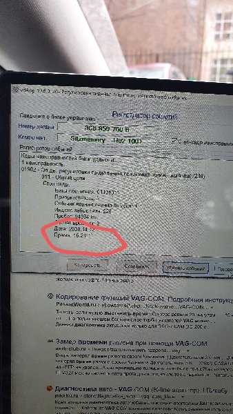

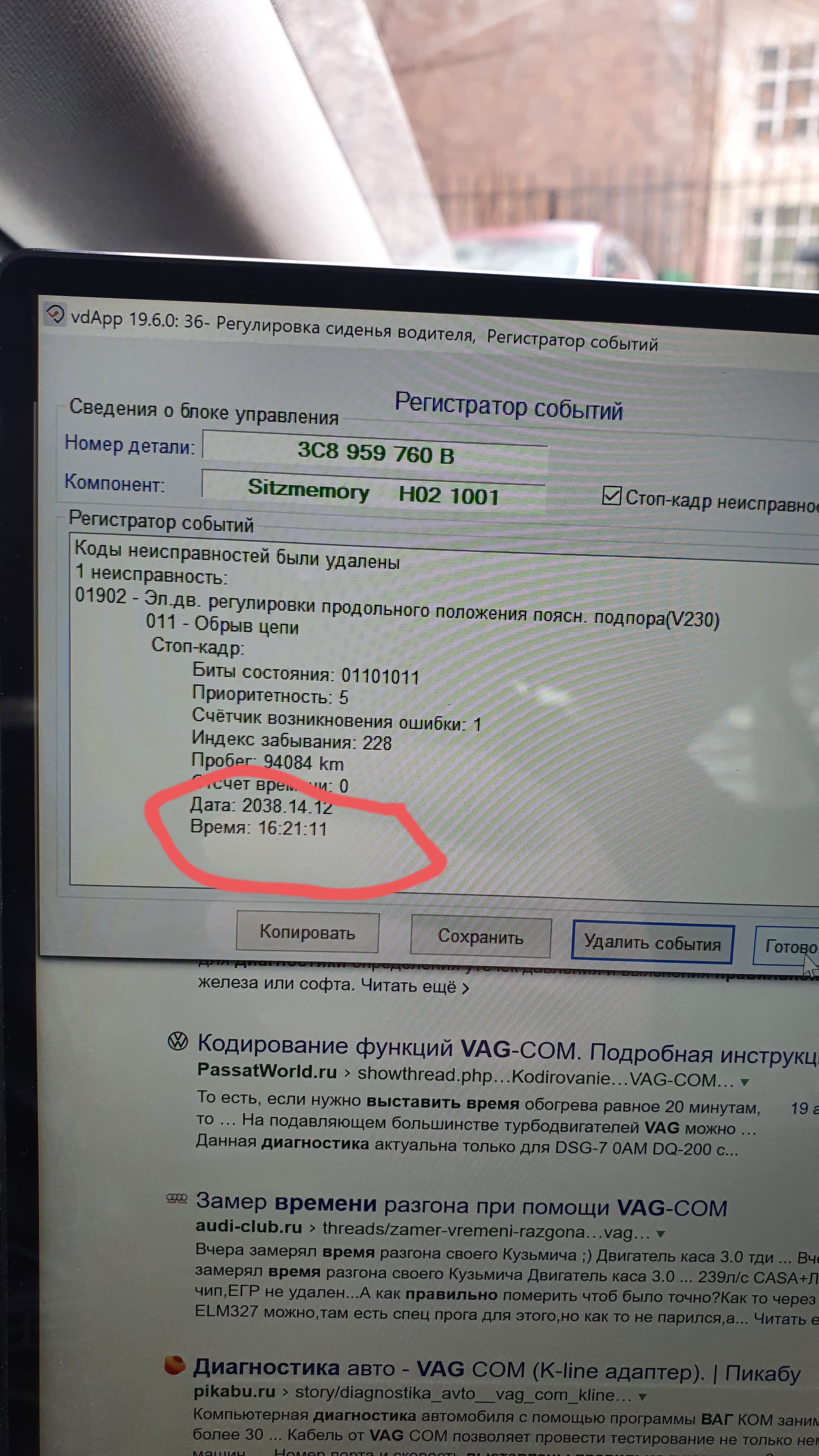

Подскажите, как правильно выставить время в мозгах (на на приборке и мафоне)? А то при какой либо ошибке, постоянно рандомное время и год. Например говорит что ошибка появилась в 16 часов 2035 года, хотя время 13 часов и 2021 год )) Passat CC 2013 года.
Например:
Passat СС DSG7 1.8TSi 2013г

Сообщение Alemania » 06 мар 2021, 10:42
Это глюки софта шнурка, а не машины. Ничего не сделаешь.
