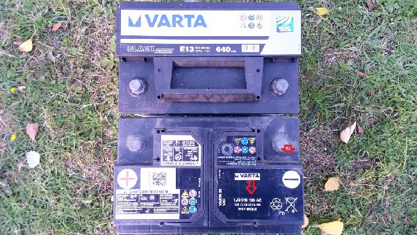

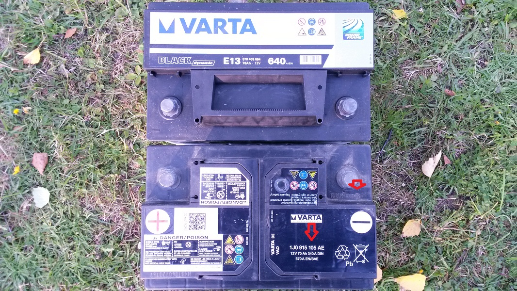

Менял заводской аккумулятор 2007гв на автономку(один в один на завод, еще родной с 07гв) на варту аналог причем не блю, не сильвер.

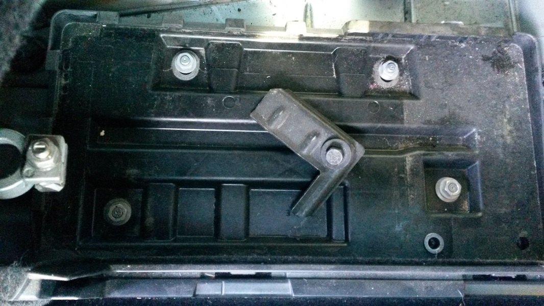

Фото прилогаю, заодно фотки крепления может кому нужно.
Цена аналога 2500р с лучшими пусковыми показателями, наверно дань времени.
У оригинала 70ач на 340ампер, у аналога 70 ач на 640ампер.
ИМХО больше 70ач покупать вредно постоянный не до заряд, и смысла нет при современных аккумуляторах с пусковым током в два раза мощнее.

valent77 писал(а):Цена аналога 2500р с лучшими пусковыми показателями, наверно дань времени.
Дружище,почему нет? Есть люди,которые юзают на дальневика(примерно как и на грузовиках - 90тынов в год ;) )

Юра Криков писал(а):Дружище,почему нет? Есть люди,которые юзают на дальневика(примерно как и на игрузовиках - 90тынов в год ;)в год )
Не совсем понял вопрос. От пробега мощность не зависит, если хочется поставить мощнее надо менять генератор.
Для примера в мануале вольво написано, после использования предпусковой автономки надо кататься 3 часа. :?
Из учебника помню, аккамулятор полностью восстанавливается после холодного запуска через 40 мин работы генератора, если меньше то накапливается недозаряд.
НО если ставишь на 10% больше Ам, восстановление происходит за 1,5часа увеличивается время зарядки в 2раза.
Для хорошего старта важнее пусковой ток и полная зарядка батареи.
Амперы дают возможность без подзарядки генератора больше проехать с включенными фарами и все.
Еще надо помнить при недозарядки жизнь аккамулятора сокращается.
