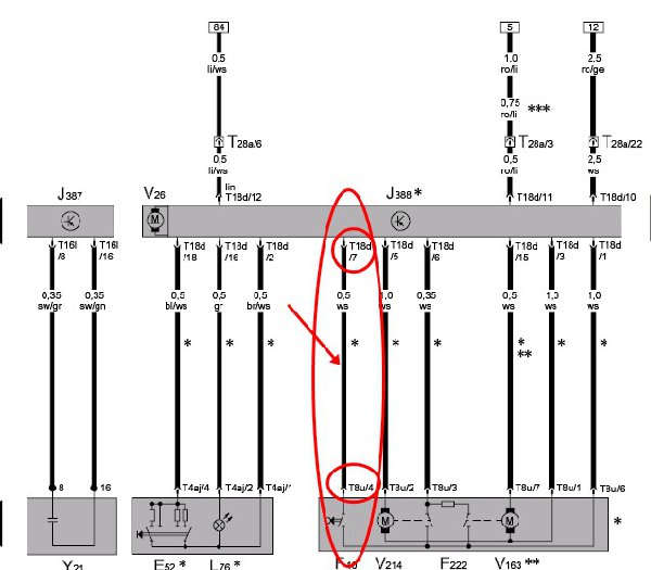

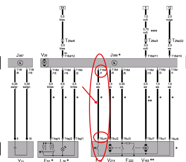

Как мы видим из рисунки, минус подсветки задних дверей при невозможности подключить через блок, вешается на 4 пин разъема дверного замка или 7 пин 18 пинового разъема непосредственно блока двери..
Кодировку привести в исходное состояние ( без плюсовок 64)
Плюс постоянный брать из колодки средней стойки либо возле самого же блока, предварительно вызванив, либо тянуть к блоку предов и защищаться также цепь через предохранитель. Тут уже как ВАм угодно! ;)
Ps НАпиши в БНД чтобы полосу инета расширили, вы ж не в Китае живете. :D
