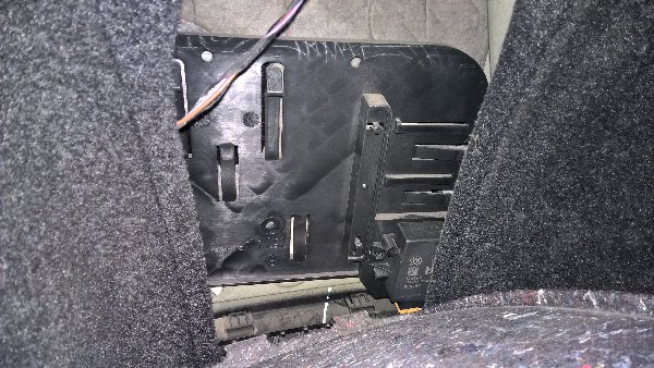

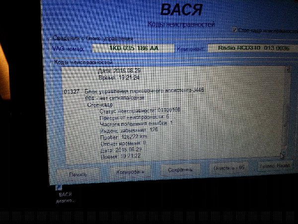

Сообщение Glotov » 08 ноя 2015, 11:37

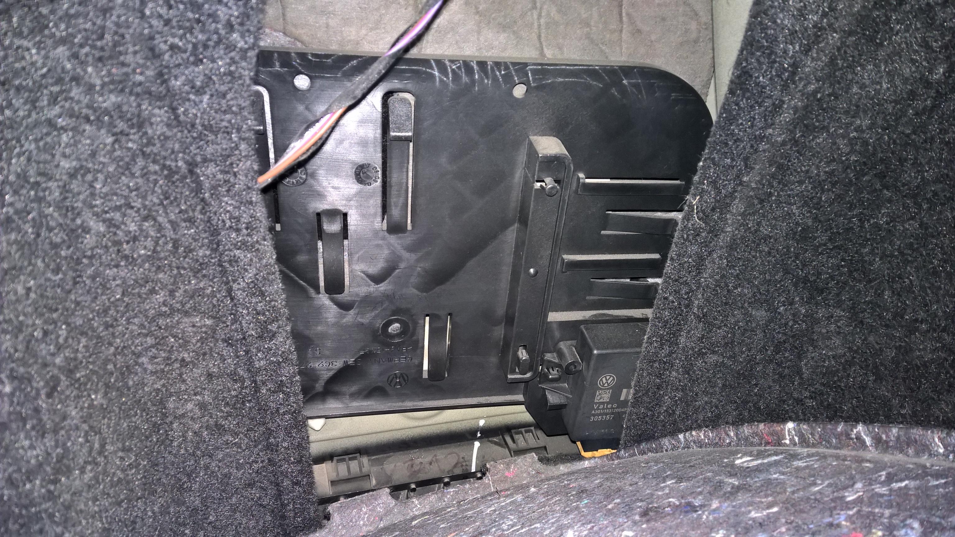

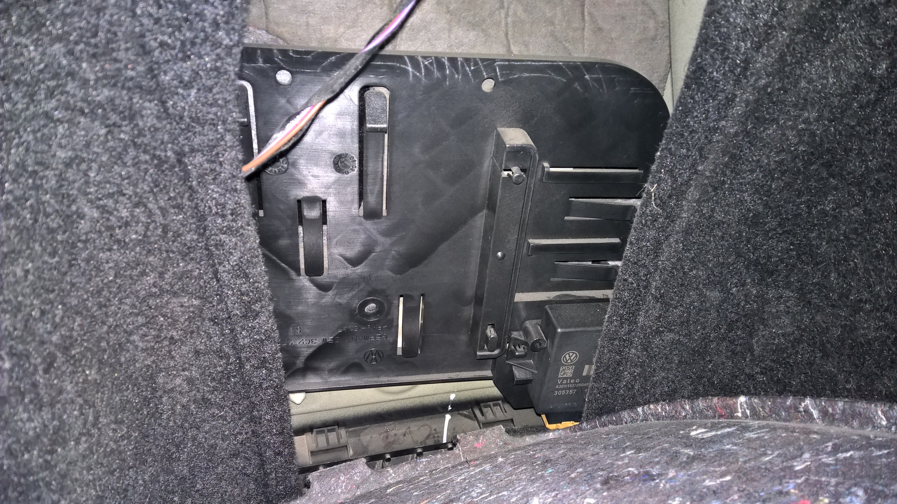

Вот фото после диагностики.
Прошу, друзья.

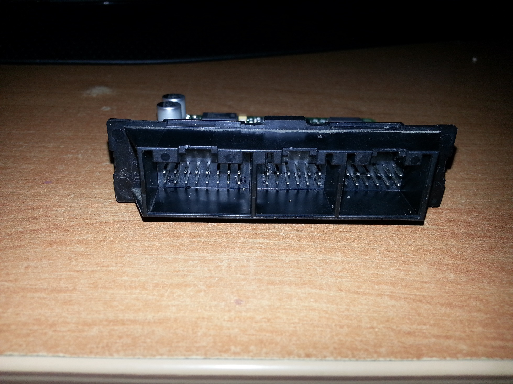

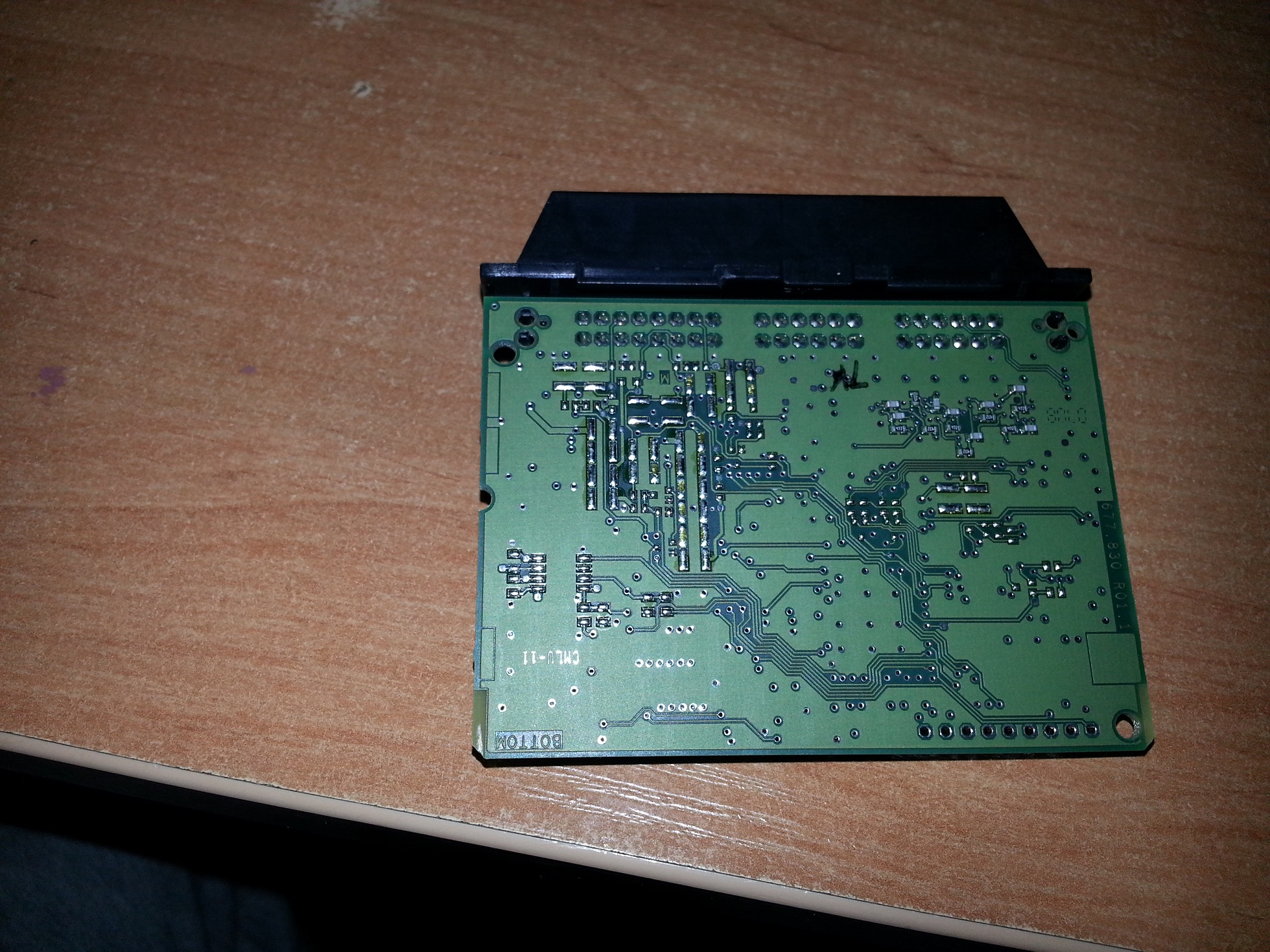

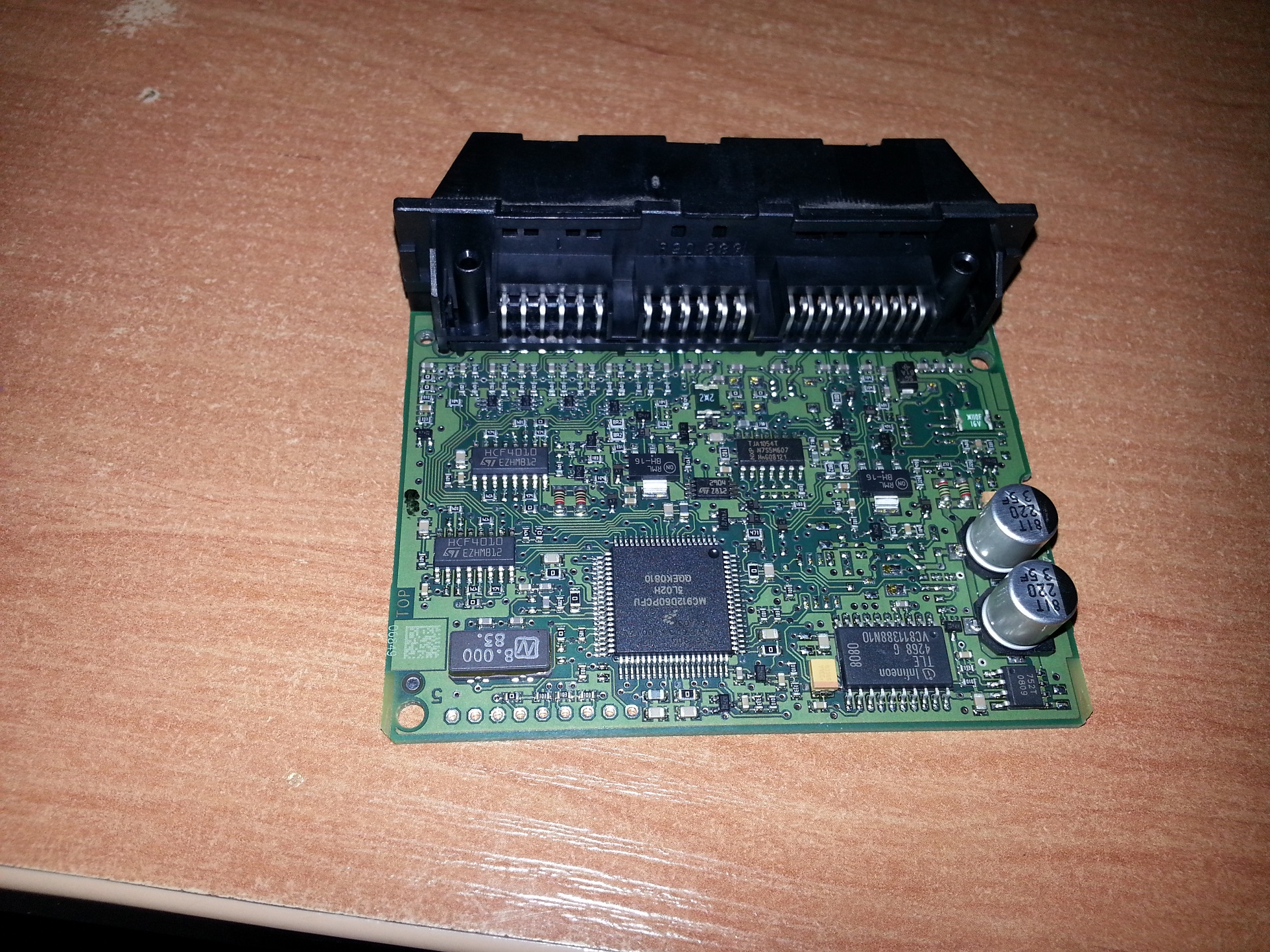

Сообщение Glotov » 08 ноя 2015, 14:48

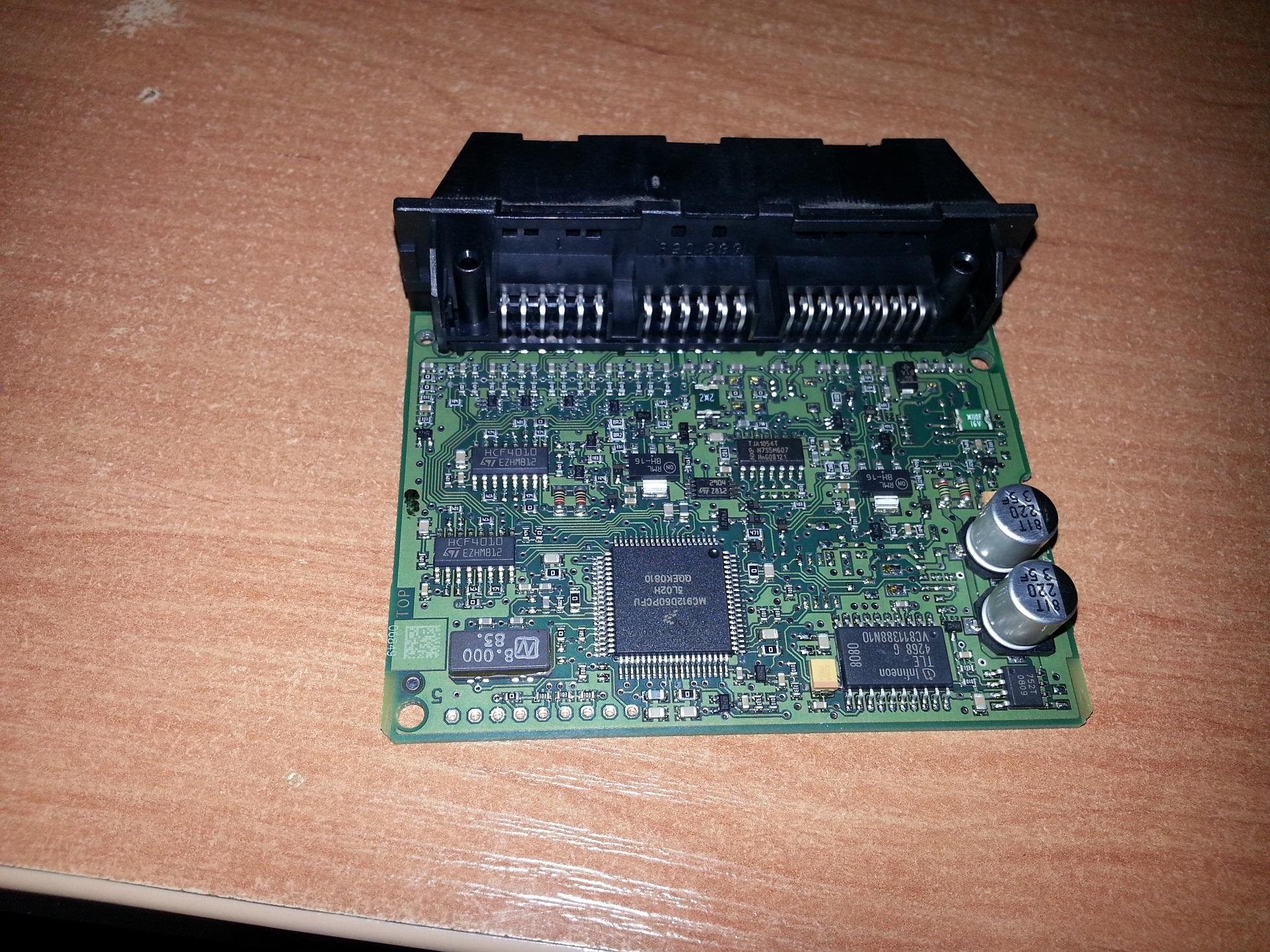

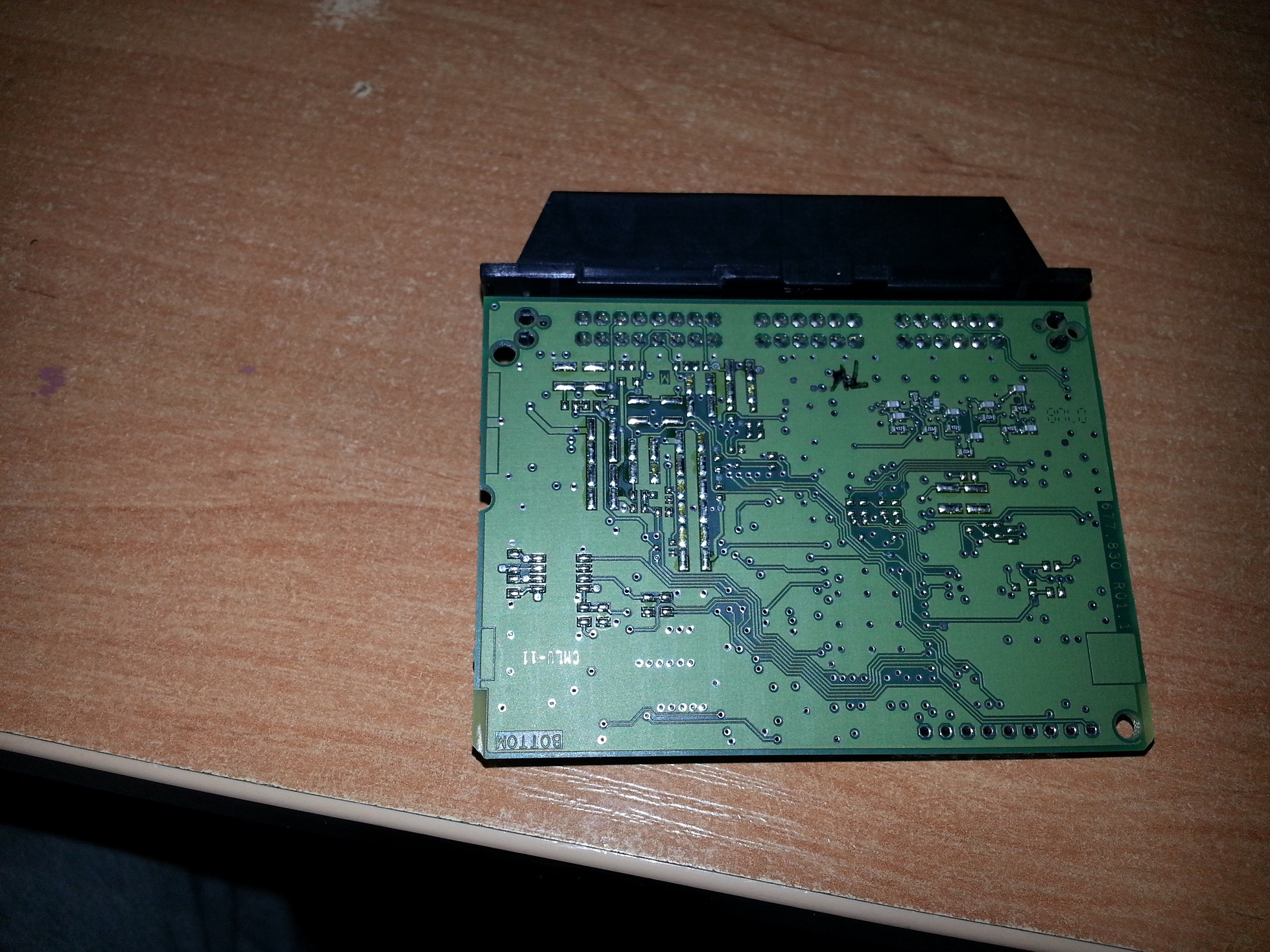

Разобрал.

Re: что то с парктрониками,подскажите!
Сообщение Glotov » 08 ноя 2015, 15:04
Что то не видно на нем следов окисления.

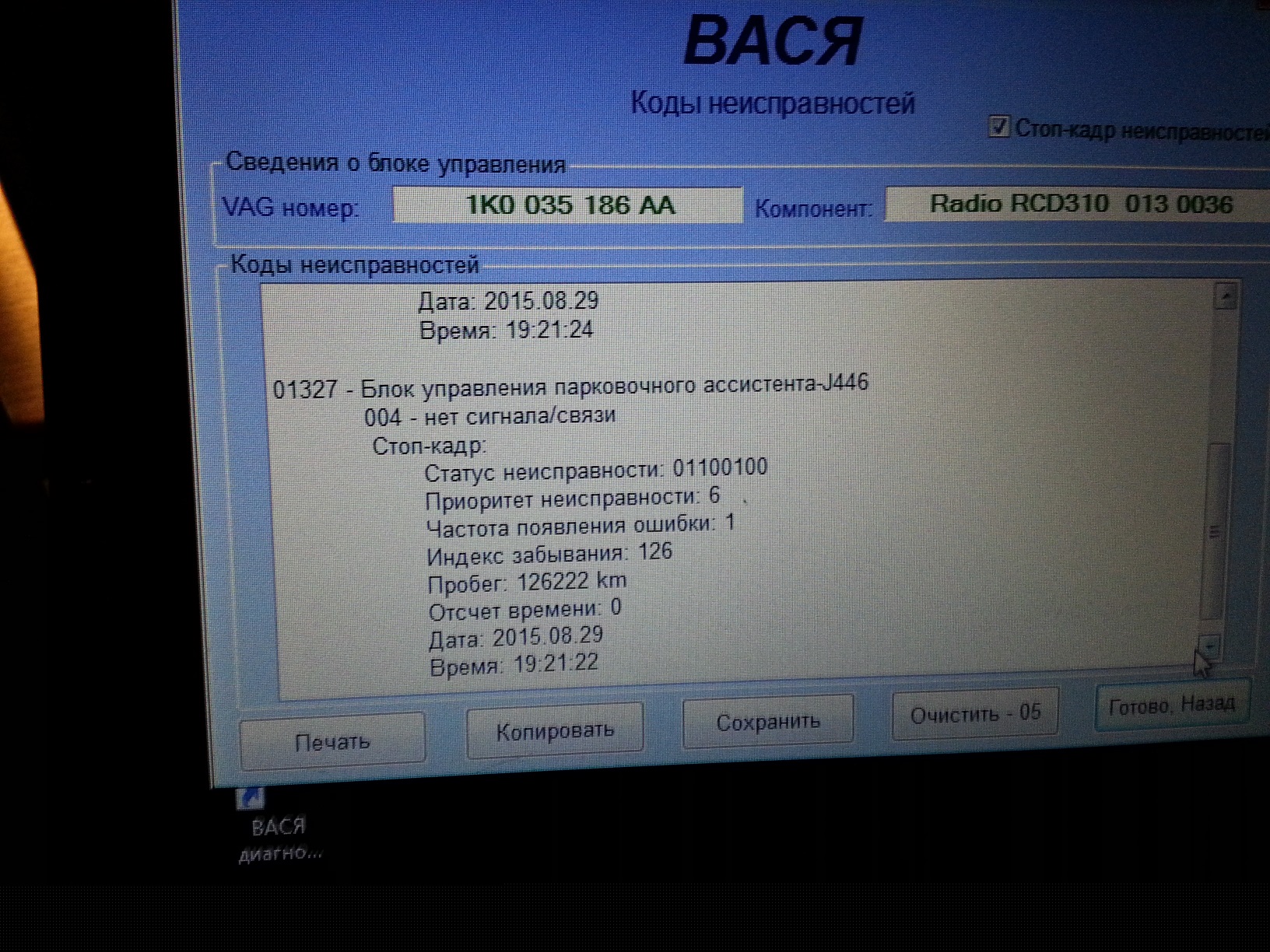

Парни, не игнорьте меня :o .... Кстати звонил сервисменам и спрашивал по поводу парктроников- они говорят, что ошибки от парктроников не записываются в память и их нужно смотреть в момент проявления неисправности(залипания). Так ли это?

Сообщение pashustic » 08 ноя 2015, 16:48
Glotov писал(а):Парни, не игнорьте меня
А что тут говорит
Если 10 или 76 блок не выходит на связь через ВАсю , то блок под замену. :geek:

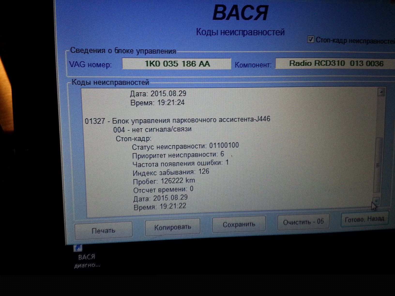

Сообщение Glotov » 09 ноя 2015, 12:37
В общемс...., в 76 блоке без ошибок, в 10 не дает зайти т.к. у меня нет паркровочного автопилота( думаю что прав, 8 датчиков у меня), а вот в 19 блоке следующая ошибка:
Monday,09,November,2015,12:23:10:10463
ВАСЯ -- Windows эмулятор VAG/VAS
ВАСЯ Версия: 12.12.0.0
Версия данных: 20130910
VIN: WVWZZZ3CZ8P127282 Номерной знак:
Пробег: 129740km-80616mi Номер ремонта:
Адрес 19: Диагностический интерфейс шин данных Label: 3C0-907-530-V2.clb
Номер блока управления: 3C0 907 530 E HW: 3C0 907 951
Компонент и/или версия: J533__Gateway H10 0080

1 неисправность:
01327 - Блок управления парковочного ассистента-J446
004 - нет сигнала/связи - Непостоянно
Стоп-кадр:
Статус неисправности: 00100100
Приоритет неисправности: 2
Частота появления ошибки: 1
Индекс забывания: 46
Пробег: 129725 km
Отсчет времени: 0
Дата: 2015.11.08
Время: 14:32:53
Сообщение pashustic » 09 ноя 2015, 12:43
Glotov писал(а):а вот в 19 блоке следующая ошибка:
ТАк она непостоянна же.. сотри ее..включи кнопку парков и посмотри снова ошибку в 19 блоке.
Если снова будет отвал от связи то тут либо блок ( взять у кого нить на тест) либо гейт ( но наврядли)
Сообщение Glotov » 09 ноя 2015, 12:56
стер ошибку сразу и включил парк- ошибки нет.
