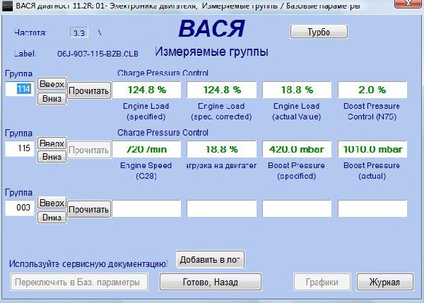

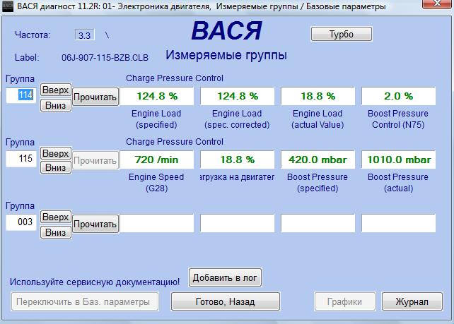

Сообщение boris102 » 02 май 2012, 08:45
Добрый день, подскажите пожайлуста что означают эти логи( по поводу форсунок 13 группа),в каком состоянии турбина?

Сообщение pashustic » 02 май 2012, 15:09
boris102
Это группы для снятия лога турбины. В неподжижном состоянии автоса трудно говорить о состоянии турбины. Есть инструкция по снятию лога, позже строяится график в программе dieselpower и анализируется состояние турбины.Инструкцию можете найти здесь на форуме!!!
Сообщение troff » 02 май 2012, 15:33
pashustic писал(а):boris102
Паш привет
а вот тута нет криминала?
troff
Сообщения: 1703
Сообщение pashustic » 02 май 2012, 15:54
troff
Приветствую!!!Я так понял это группы по турбины для бензинке!!Уже очень больше какое то давление выдает турбина. 115 группа. Попробуй снять лог на скорости и построить график .Сама процедура хорошо описана здесь http://avtoadapter.ru/index.php?option=com_content&view=article&id=60:samfm&catid=5:chasto-voznikajuschie-voprosy&Itemid=53
Логи хорошо строить в проге Dieselpower
