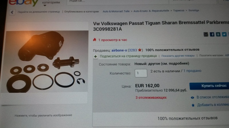

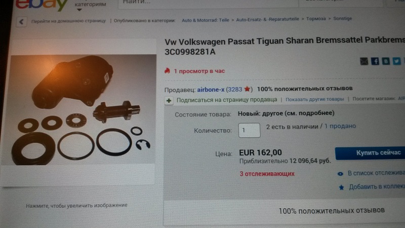

pioneergti
грани сорваны, шестигранник мотора входит в зацеп, максимум на 5мм. Нужен ремкомплект в котором мотор и ответная часть суппорта. Если б.у то надо суппорт в сборе.
Re: Неисправность стояночного тормоза
Сообщение pioneergti » 13 апр 2015, 09:48
Вот попадос на ровном месте
