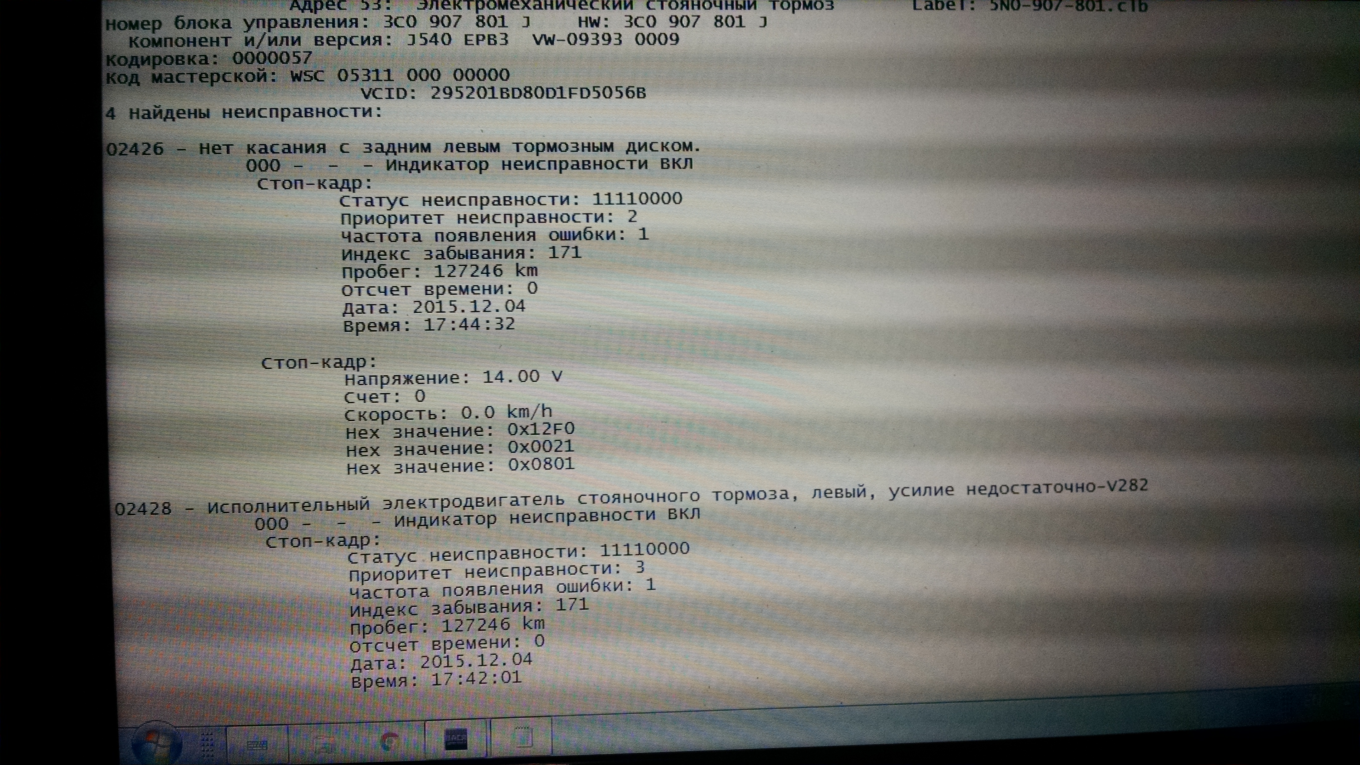

Всем привет, пришла и моя очередь :(
На ручник либо не ставится и пищит с желтой иконкой на панели, либо не снимается.
Где то здесь читал, что кнопку чистят , я свою разобрал , но у меня там нет контактов, только два микрика и электрическая плата. (номер 3С0 927 225В )
Что подскажите парни по этому вопросу ??? Я так понял кнопку надо менять, но вводит в заблуждение еще ошибка по какому то блоку управления.
Пару фото с ВАСИ :

Сообщение madness » 04 дек 2015, 18:46
Приключилась со мной похожая беда. Подъехал к дому, припарковался, нажал кнопку ручника и запищало, заморгало обе лампы- жёлтая и красная, сообщение об ошибке ручника. Вася выдаёт такие ошибки. Подскажите пожалуйста, как забороть.
Passat B6 2.0TDi СВАВ DSG6 2008г.в.

Сообщение Alemania » 04 дек 2015, 19:07
никакого желания щуриться или ждать загрузки картинок в HD качестве. Не судьба была сохранить лог и текстом вставить ?

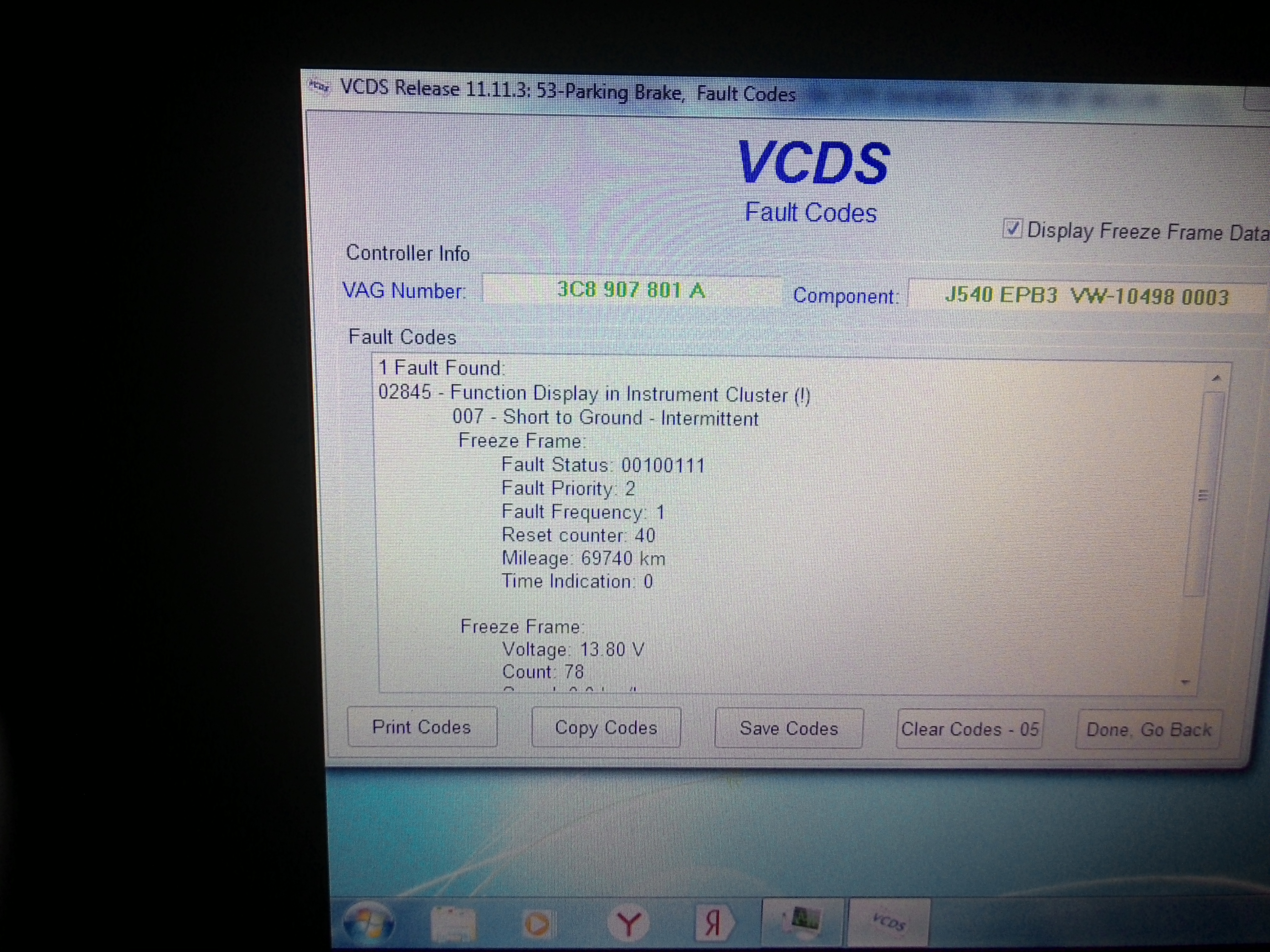

Сообщение Vova.SHerstkin » 30 дек 2015, 16:19
Всем привет!!! Столкнулся с такой проблемой:загорелась ошибка ручника хотя ручник работает отлично не счетая того что не загорается индикация стояночного тормоза,Диагностика показала следующее:

Сообщение Alemania » 30 дек 2015, 21:02
Vova.SHerstkin писал(а):Всем привет!!! Столкнулся с такой проблемой:загорелась ошибка ручника хотя ручник работает отлично не счетая того что не загорается индикация стояночного тормоза,Диагностика показала следующее:
Решение проблемы ТУТ . Правда не очеень красивое
