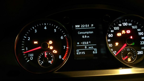

Здраствуйте я здесь ищо новичок но уже имею проблемы з немецким автопромом. Подскажите с утра завелса мороз - 18 на приборке выскочил значок перечеркнутый знак Р жолтого цвета, подключили комп ошыбка 16347 Блок управления-неисправно-постоянное значение. Подскажыте что делать куда копать. Ручник работает как и работал без проблем. Спасибо за советы.

...Подскажите с утра завелса мороз - 18 на приборке выскочил значок перечеркнутый знак Р жолтого цвета,
Здравствуйте.Не забивайте голову,всё норм,при разряженной батарейке.

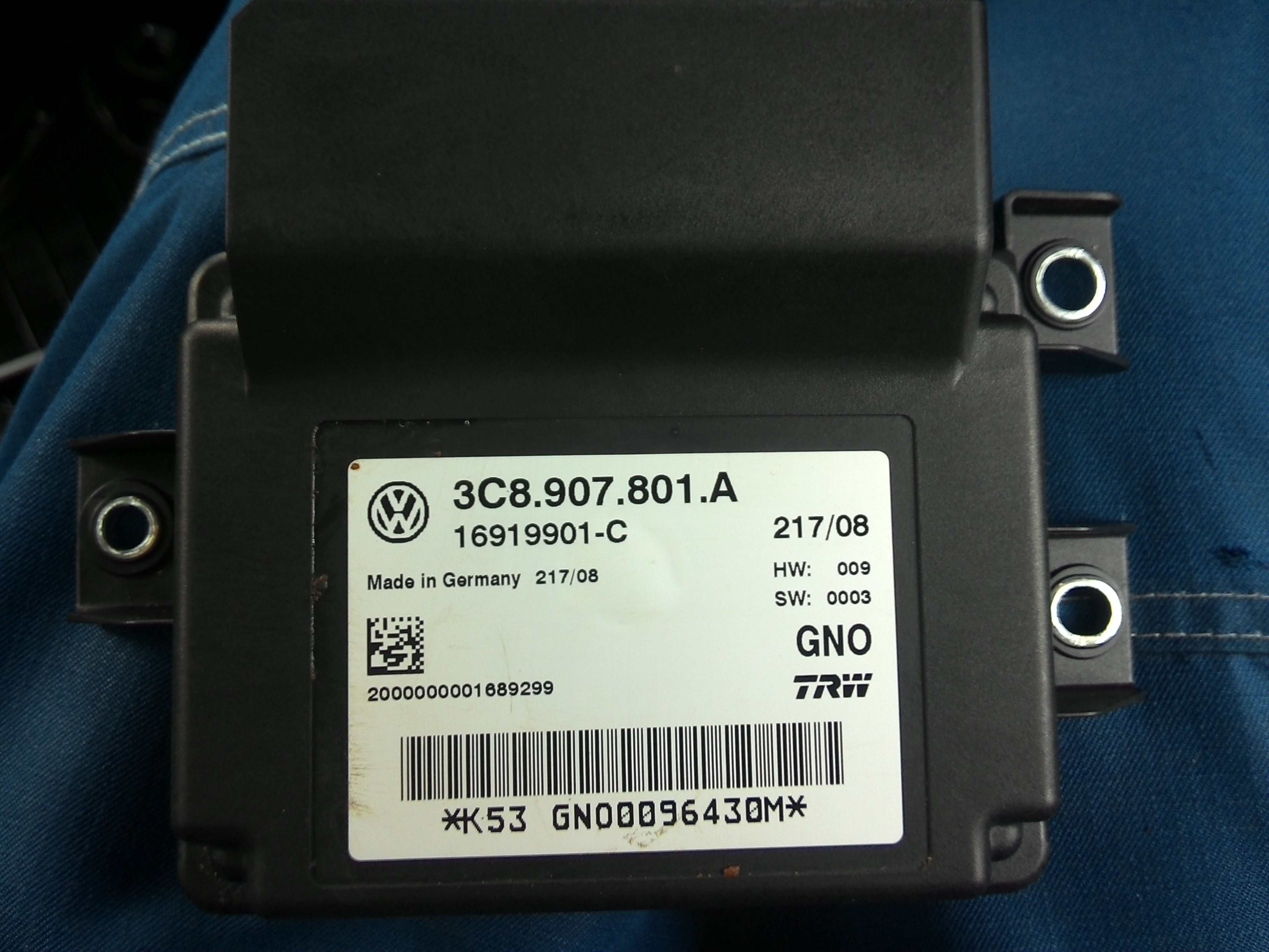

Привет всем!!! Нужна помощь накрылся блок ручника что нужно сделать после его замены как адаптировать? и какой блок мне подойдет? у меня стоял вот такой,какие мне могут подойти и как их подбирать?

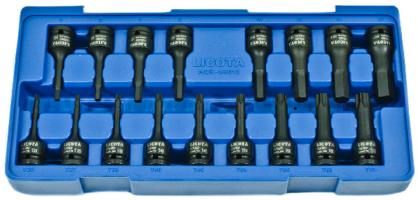

Там затяжка впринципе не очень тугая, как вариант загнать биту туда, но не 12 гранную а торкс по размеру и аккуратно пробовать в какую - нибудь сторону крутить

Собираюсь попробовать Torx Т45, но пока не нашел в ближайших магазинах. Больше вроде бывает Т47 и Т50. Опять же надо искать.

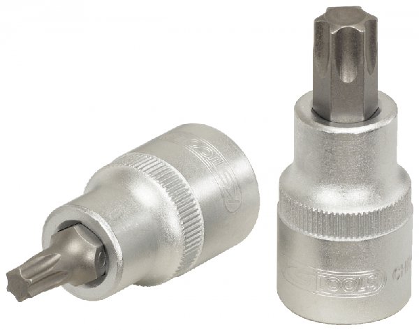

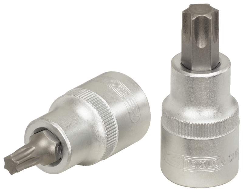

все проблемы с откручиванием решаются правильной битой - это усиленный TORX запрессованный в головку + WD-40 (побрызгайте, покурите - пусть работает, не спешите откручивать), установи ключ ровно, без перекосов и небольшие рывки обычным воротком, чем длиннее он тем лучше (биту соответственно покороче).

Головку подобрал. В начале не сорвать было с места, но потом вообще легко крутилась. Правда не сразу понял, что колодки разжались. С виду этого не сказать было. Но когда уже почти отчаялся - крутанул колесо и настало счастье. Машина не на приколе :)
