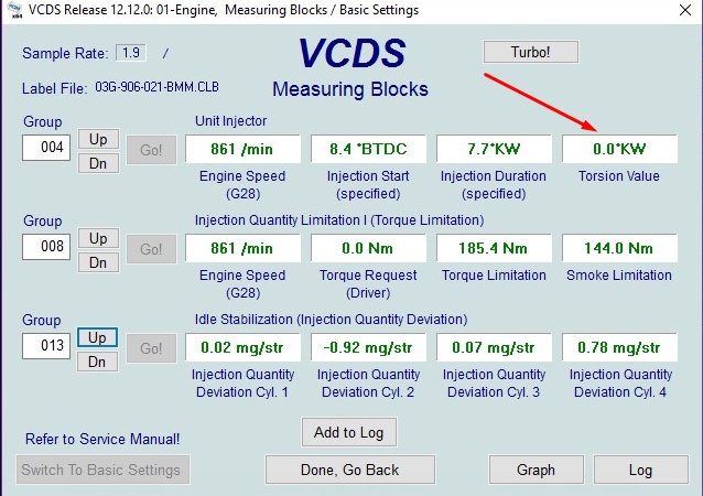

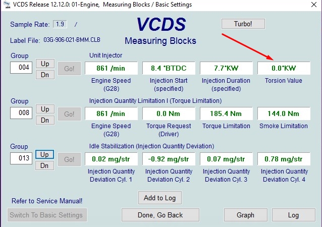

Прошу помощи. Программы VCDS 12.12 и 11.11.6 не видят синхронизацию валов. То есть первоначально 12 версия видела угол и я пытался его регулировать но сейчас постоянно показывает нулевой угол несмотря на смещение распредвала. В чём может быть проблема?
Swedoff
Зарегистрирован: 19 окт 2014, 22:48
Re: Работа с интерфейсными кабелями: VAG-COM, VAG-Tool, VCDS (+)
Сообщение ilia2108 » 20 фев 2017, 09:15
Swedoff писал(а):Прошу помощи. Программы VCDS 12.12 и 11.11.6 не видят синхронизацию валов. То есть первоначально 12 версия видела угол и я пытался его регулировать но сейчас постоянно показывает нулевой угол несмотря на смещение распредвала. В чём может быть проблема?
В чем угодно может быть дело, скорее всего в программе неправильно отображается, или неправильный лейбл — не тот канал.
Попробуйте поискать другой канал с таким же названием.
