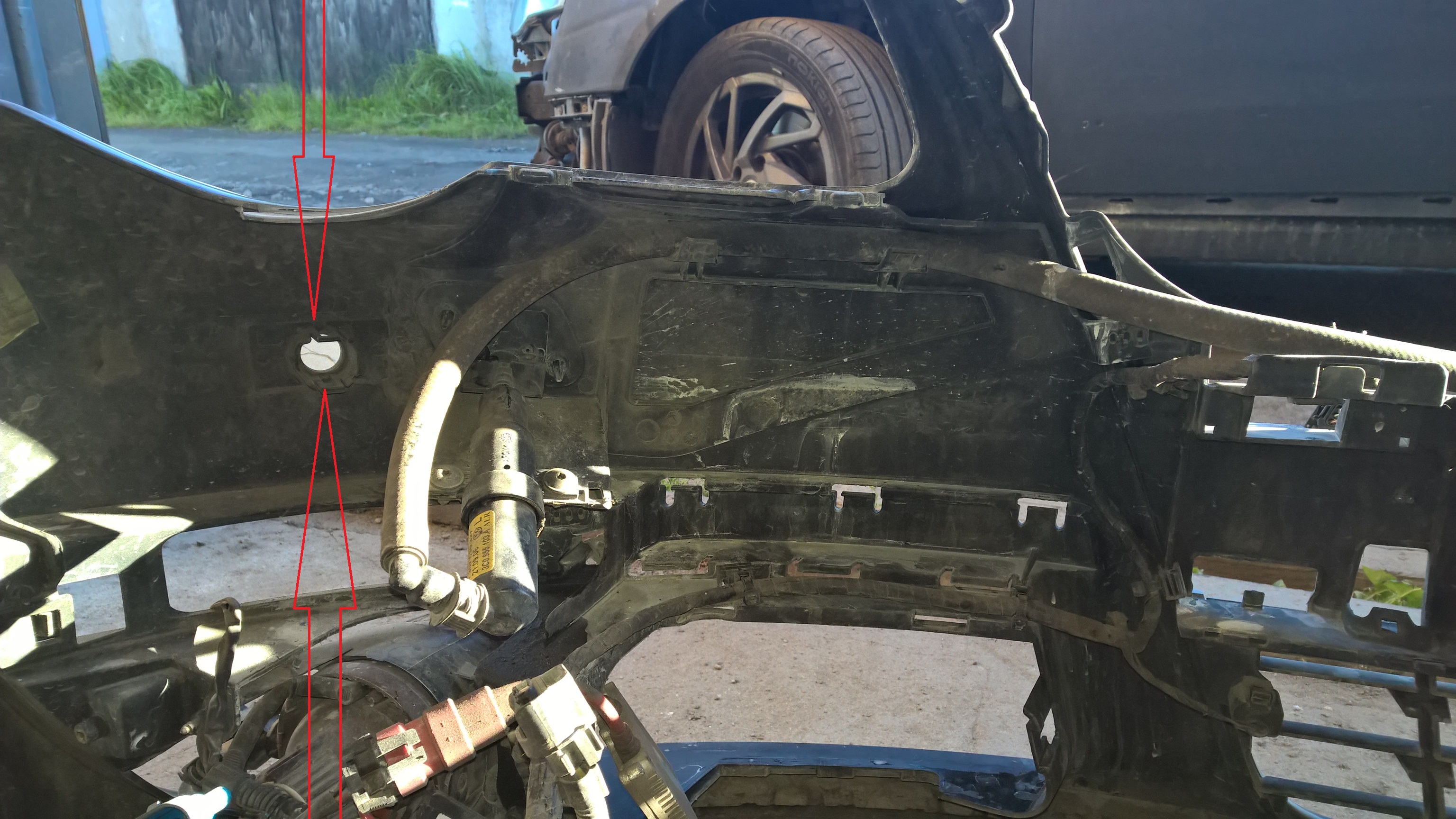

Привет друзья! Не работают два датчика парктроника спереди. Один датчик в решётке надо менять. Другой датчик находится в переднем бампере. Можно ли как-нибудь до него добраться не снимая бампер?? Если да, то как??

Привет! В общем по вашим советам добрался я сегодня до переднего правого датчика в бампере, поменял его местами с левым! Послушал импульсы и датчик оказался рабочим. Походу дело в проводке, я в этом вообще зеленый. Что посоветуете делать ? Где-то обрыв спереди справа? Надо скидывать бампер смотреть проводку или как ?? Может есть какие-то слабые места где всегда происходит обрыв?
Остальные датчики все издают импульсы кроме этого и в решетке, но в решетке там сам датчик надо менять. Мне бы с этим в бампере разобраться.

prix1k писал(а):Привет! В общем по вашим советам добрался я сегодня до переднего правого датчика в бампере, поменял его местами с левым! Послушал импульсы и датчик оказался рабочим. Походу дело в проводке, я в этом вообще зеленый. Что посоветуете делать ? Где-то обрыв спереди справа? Надо скидывать бампер смотреть проводку или как ?? Может есть какие-то слабые места где всегда происходит обрыв?
Сними решетку ПТФ(или заглушку если их нет) вытяни жгут проводов и разматывай изоленту. Перетирания проводов очень часто около самого бампера.

Сегодня снимал решетку уже. Там провода замотаны изолентой от штекера и до гофры, потом они уходят в гофру. И идут видимо к след. датчику. Я визуально просмотрел обмотанные изолентой провода ( не разматывая ) вроде нигде повреждений и сжатий нету. Или все же лучше размотать?
Просто если повреждения где-то дальше в гофре, тогда походу придется снимать бампер и снимать гофру и смотреть провода?? Не хотелось бы этого :)
Т.к. в гофре уже провода не только от парктроника, но еще и от поворотника :)

Разматывай и ближе к сгибам смотри внимательнее. Желательно проверить на каком именно проводе обрыв что бы не смотреть все подряд. Это можно сделать контролькой диодной.

Снял поворотник и птф, вытянул провод, в одном месте была прогнившая изолента. Размотал там, поврежден провод именно по цвету к парктронику

Не было изоленты под рукой, место где соединил провод обмотал куском изоленты, которую размотал. Все остальное скотчем, надеюсь ничего страшного??
Парктроник сразу заработал даже без одного датчика в решетке, спасибо за помощь!!!!

Без понятия был на диагностике сказали надо менять 2 датчика, один я сам потом еще проверил не рабочий, никаких импульсов от него не идет, второй работал проводка просто сгнила. Проводку сделал, заработал парктроник.

При любом не исправном датчике не будет работать вся система, если уже до вас не вешали соплю.
