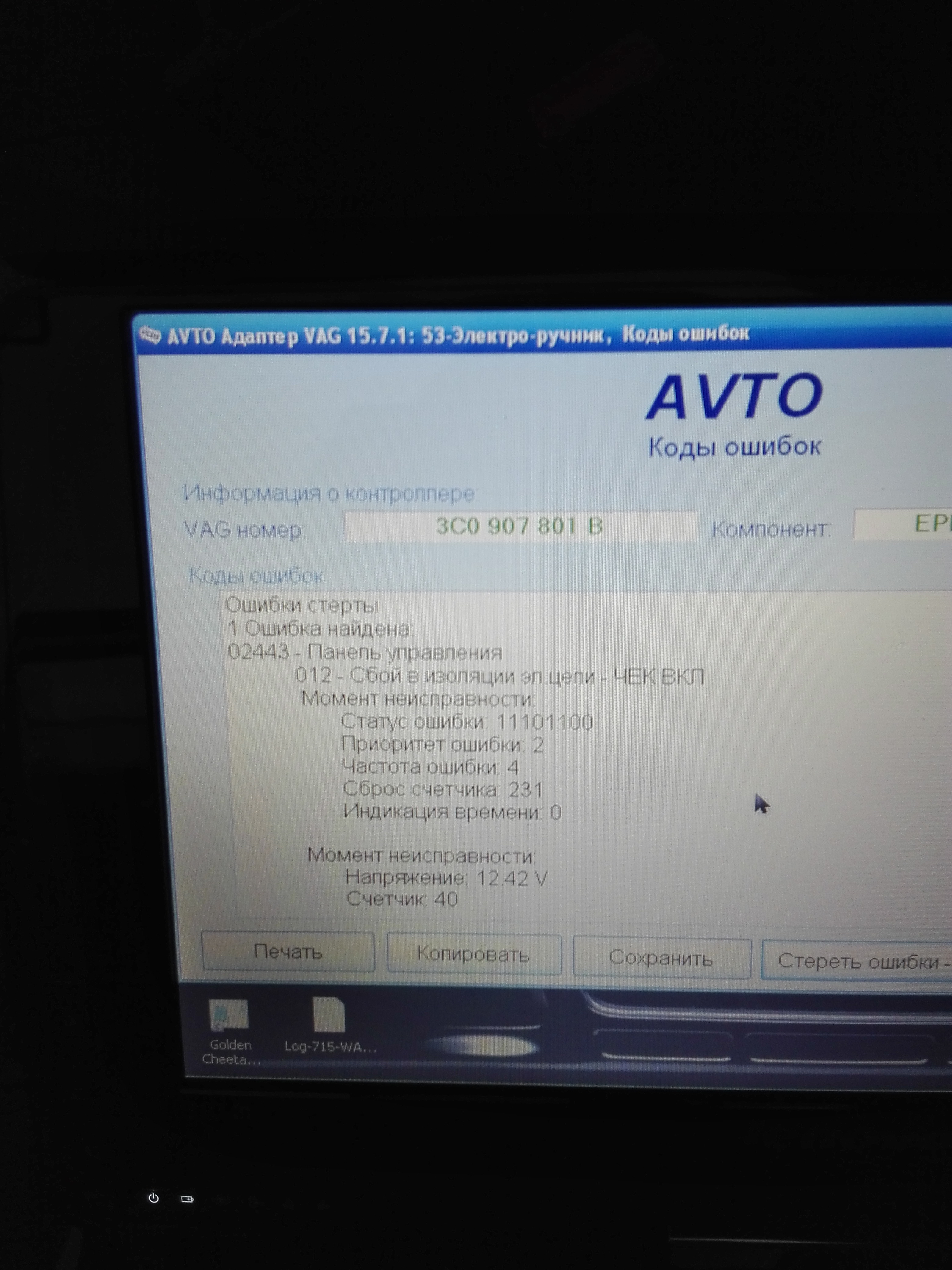

Друзья, привет! Подскажите пожалуйста, горит на приборке ошибка стояночного тормоза, прочитал васей, не знаю с чего начать, кнопка рабочая, даже брал кнопку у соседа с пассата б6, все равно ошибка. Сегодня приехав на работу, ручник вроде заработал, собрался уезжать, не мог снять минут 30, сидел и нажимал на неё бесперебойно..и наконец случилось чудо.. Больше не ставится на ручник... Помогите комрады ))

Сообщение Alemania » 01 окт 2016, 06:42
Сообщения: 4393
Re: Неисправность стояночного тормоза
Сообщение Мишанька » 01 окт 2016, 13:18
Alemania писал(а):Мишанька
http://wiki.ross-tech.com/wiki/index.php/02443
Спасибо!
