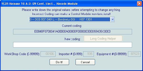

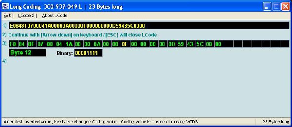

Здравствуйте.
Если возможно то просветите, что почем.
Авто 2.0 FSI АКПП 2007
Шнурок (Китай) HEX-CAN USB 10.6 и программа к нему.
Загрузилась.
Посмотрел на форумах, как и что
- настройки дневной свет в автом.режиме
вошел через длинное кодирование
Byte 00 и Byte 11(на рис. уже следующий Byte 12) а все одинаково.
Не открывается Bit где можно было бы установить голочки.
Мне говорят что якобы твой авто не поддерживает данное кодирование.
От чего плясать, может я не так или не там "рою"
Olegol
Сообщения: 92
Зарегистрирован: 02 май 2011, 21:49
Re: Работа с интерфейсными кабелями: VAG-COM, VAG-Tool, VCDS (+)
Сообщение SamFM » 06 июл 2011, 01:20
Блок центральной электроники. Так?
Нужен байт 00, бит 3 и 4
бит 3 - фары дневного света (США)
бит 4 - фары дневного света (Скандинавия)
Этого должно хватить, если цель - сделать чтобы габариты всегда были включены.
Пробовали кликать мышкой в строке "3)" на первый левый квадрат где "Е0"?
По-идее, блок поддерживает эти функции. Должны появиться ячейки где галочки ставить.
